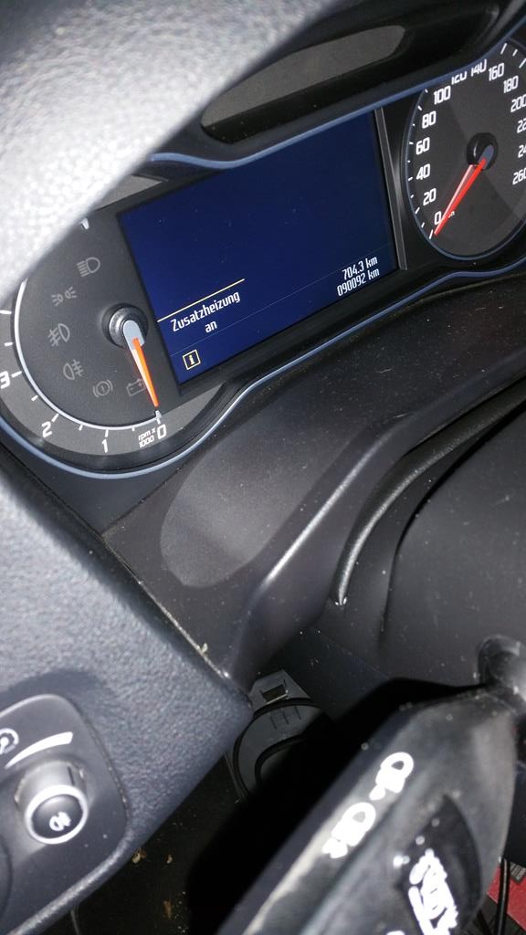

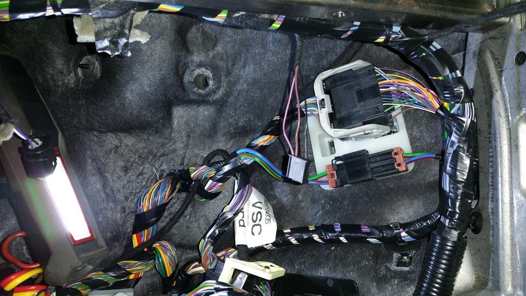

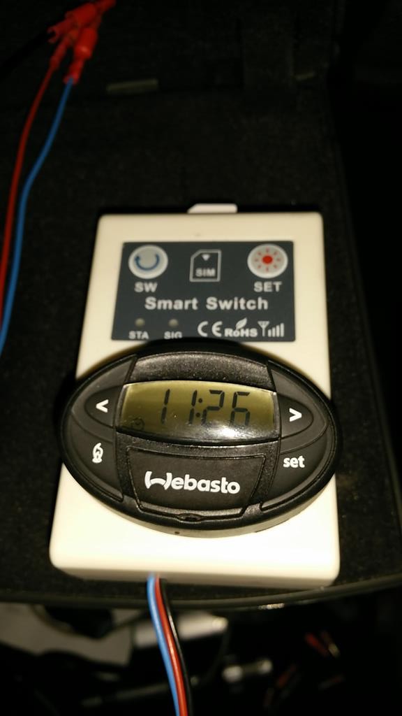

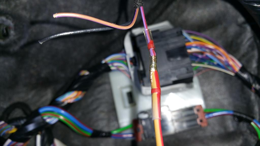

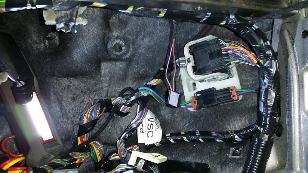

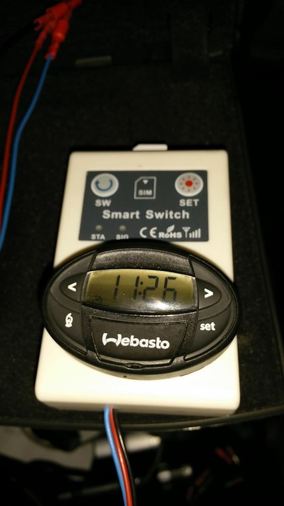

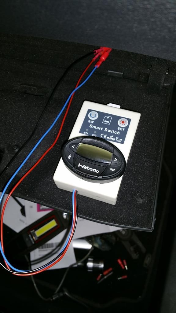

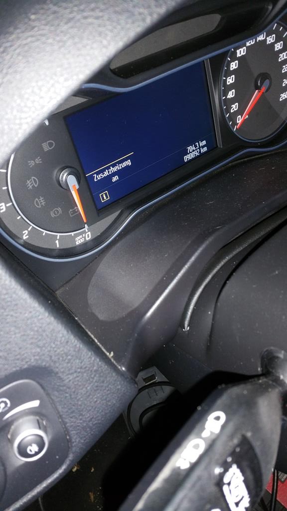

    dank Hucky0611 habe ich gestern nun meine Standheizung nachrüsten können.
    Man kann also sagen es funktioniert zu 100% ...

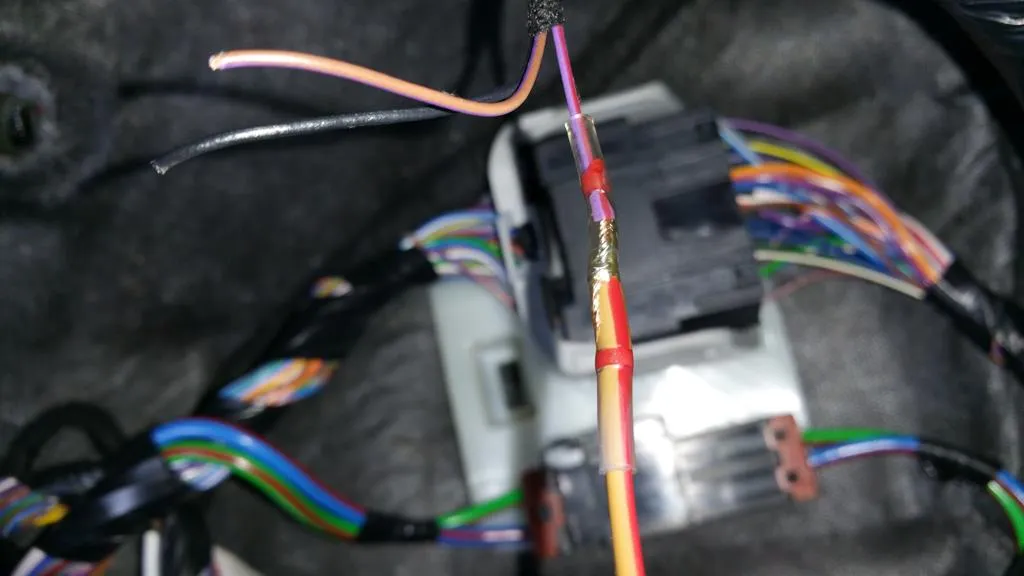

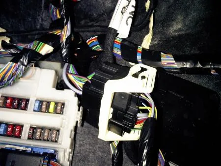

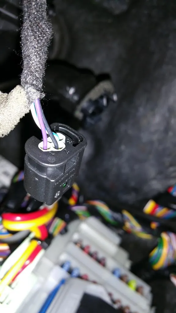

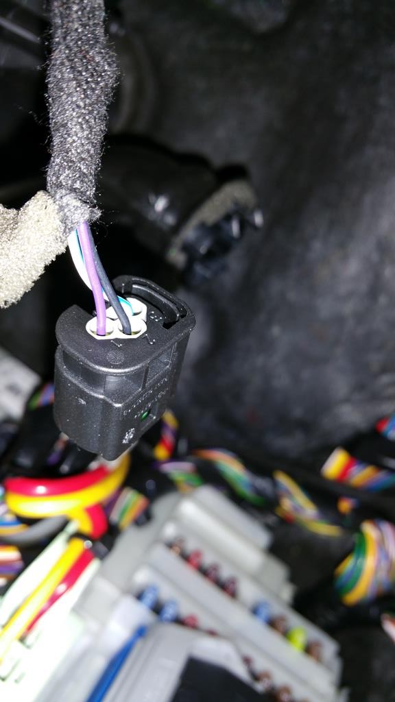

    Einzig den Stecker finden hat kurz Zeit gekostet der sitzt tatsächlich gut eingewickelt im Kabelstrang.
    Am Stecker ist auch alles vorhanden was man für das Modul braucht
    + 12V / violett-rot
    - Masse / schwarz
    Sig W-Bus / violett-braun

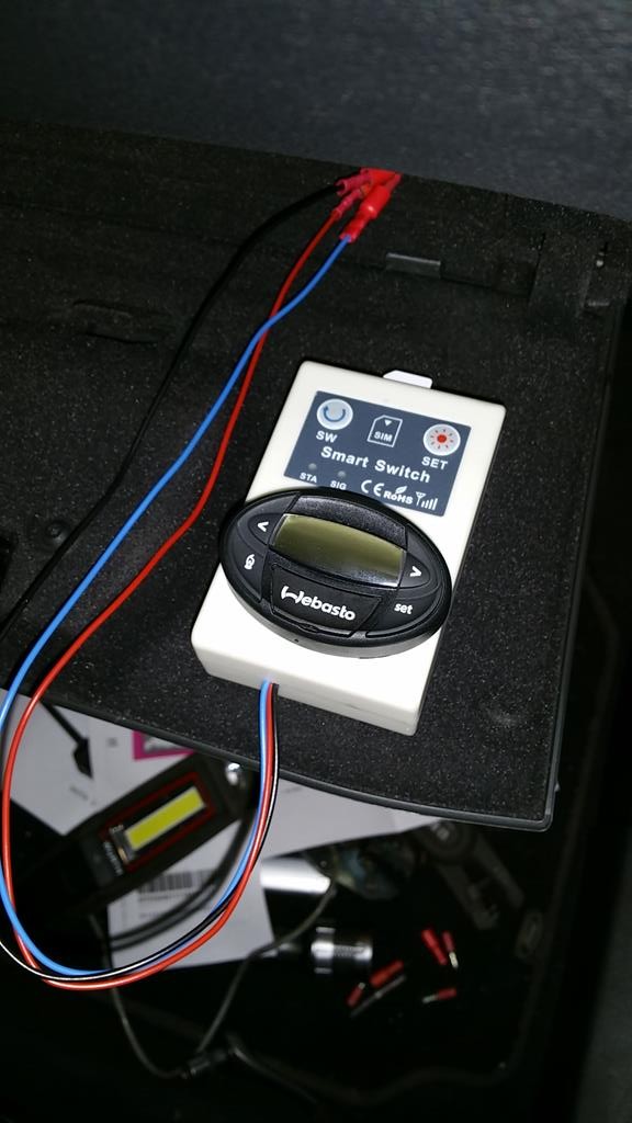

    einfach Sim Karte rein, anstecken, Uhr programmieren, Handynummer als Master ( bis 5Stk. ) festlegen fertig.
    Entschieden habe ich mich bei der Sim für eine Xtra Card von der Telekom D1 ... einfach wegen der Netzabdeckung.

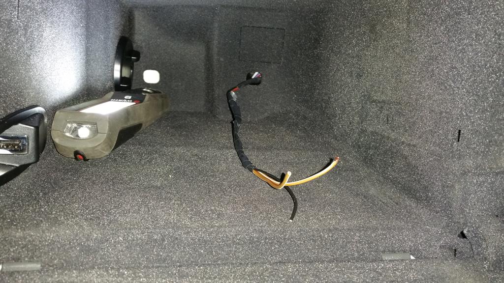

    Den Stecker selbst habe ich entfernt und die Kabel etwas verlängert damit das Modul im Handschuhfach liegen kann.
    Der Grund ist ja einfach der, dass die Prepaidkarten ja alle halbe Jahr mal benutzt werden müssen das halt eine Bewegung zu sehen ist.
    Hier nun aber die Bilder die ja mehr sagen als 1000 Worte.
    Bei Fragen nur zu ...
  • wenn man dann diese Nummer wählt hört man ein Freizeichen .. und danach Rufabweisung
    und schon läuft die Anlage ...

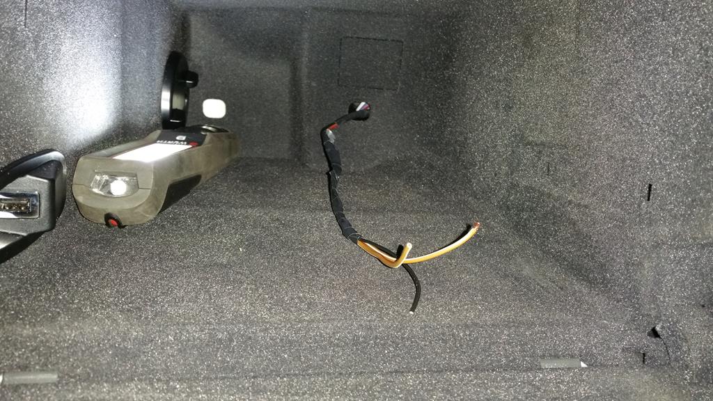

    im Kabelstrang direkt daneben hängt bei mir übrigens der Stecker für den Sensor Qualität Umgebungsluft
    Heißt nur Sensor besorgen, freischalten mit ELM Config und schon läuft das

    Was ist das denn für ne gsm-kiste? Kann man bei der Lösung auch die Zeit über die Webasto Uhr einstellen um so, wie ich finde, die fehlerhafte Laufzeitberechnung zu umgehen.
  • also ich habe wo Du Laufzeitberechnung sagst ...
    heute mit Handy probiert selbst da wird er richtig heiß ... als bei der Programmsteuerung.
    Ob es mit der Webastouhr geht weiß ich ehrlich gesagt gar nicht, hab ich nicht probiert müsste ich mal machen die Tage.
  • Selbstverständlich kann die Webasto Uhr auch als reine Zeitschaltuhr für die SH verwendet werden. Außerdem kann man die Sofortheiztaste benutzen ohne die Zündung einzuschalten.
  • ach is ja geil .... die Heizzeit ist ja dann auch änderbar von 30 auf 45 ? oder geht das nicht oder auch kürzer.
    Aber echt genial dadurch ! dann war Handschuhfach genau der richtige Ort dafür  :thumbup:  :thumbup:
  • Kann man an das Danhag GSM Modul eigentlich auch eine Webasto Uhr hängen?
    Sofortstart ist über Taster +12Volt möglich.
    Werde gleich mal in der Firma den Stecker hinterm Handschuhfach suchen um zu sehen ob ich das Thema weiterverfolge oder mit dem "Berechnugsfehler" leben muss.
  • Stoffelcr,
    du kannst auch an ein Danhag GSM Modul eine Webasto Uhr mit anschließen. Aber preislich liegst du mit der Variante von Marc mit den vielen Zahlen um einiges günstiger. Der reine Materialwert beträgt etwa 85€ (55€ Webasto Uhr in der Bucht und 25€ für das GSM Modul
    und ca. 5€ für ein Relais, Widerstand und Kondensator).
  • im Kabelstrang direkt daneben hängt bei mir übrigens der Stecker für den Sensor Qualität Umgebungsluft
    Mal kurz OT aufgreifen ;) :
    Hey Marc, kannst du davon ggf. noch mal ein Bild machen, so dass man genau erkennt wie der Anschluss aussieht. Mein letzter Kenntnisstand war kann (per IDS) nicht freigeschaltet werden (wurde ja hier im Forum beschrieben). Gibt es eine Abhängigkeit, so dass man sagen kann bei Ausstattung X ist die Verkabelung bereits vorhanden und es muss lediglich der Sensor dran? Elmconfig ist ja dann entsprechend ein Klacks. Zum Sensoreinbau muss dann das komplette Handschuhfach raus, richtig?
  • hey ... ich habe natürlich ein Bild davon gemacht, und schon mit dem Schaltplan abgeglichen von den Kabelfarben.
    Passt und ist er.
    deswegen schrieb ich ja auch mit ELM Config, im IDS ja leider nicht möglich aber wäre ja super nu muss ich nur mal schauen wo die Öffnung für diesen Sensor ist.
    Handschuhfach ist ja schnell gemacht das dauert 10min
  • das BCM ist dafür gar nicht da sondern das Klimasteuergerät.
    Müsste man jetzt testen, auf jeden Fall ist der Stecker mit Kabel ja da.
  • da bezog sich Aussage auf RDKS Krams mit der Verarbeitung der Signale.
    Ich werd mir mal so nen luftgütesensor besorgen und das mal probieren ... das interessiert mich ja nun doch

  • So habe leider keinen keinen Stecker hinter dem Handschuhfach gefunden X( .
    Kann mir jemand sagen wo der W-Bus noch liegen könnte.
  • Du hast ja das gleiche Baujahr wie ich in etwa ... sicher das dort keiner ist ? im Baum oben ? ganz sicher ? das kommt mir bissl komisch vor.
  • Der einzige Stecker den ich gefunden habe ist der Quali.Sensor.Luft.(eingetüdellt in Schaumstoff).
    Habe selbst die Kabelbinder von der Quertraverse gelöst, konnte den Stecker weder sehen noch ertasten. Der Stecker sollte doch relativ groß sein und somit eine erweiterung des kabel zu sehen sein.
