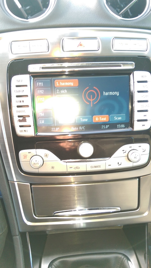

Das Navi-DVD Laufwerk ist ein wenig versteckt. Musst den Lautstärkereglerknopf abziehen und dann vorsichtig die Blende raushebeln. Im Servicemenue gibt es dann einen Punkt zum Auswerfen der DVD. Unbedingt dran denken den Radio-Code bereit zu halten.
NAVI CD habe Ich gefunden. Nur ich finde im Menü nix, um die CD auszuwerfen.
Jemand einen TIP ? -
CD/AUX + Climate + Home Taste gleichzeitig drücken und im Engineer's Menu den Punkt "Navi DVD auswerfen" suchen...

So, Navi DVD ist draussen. (DVD Navigation Europe 2010, Western Europe + Turkey). Hmm, schon ein paar Jahre alt das Ding
