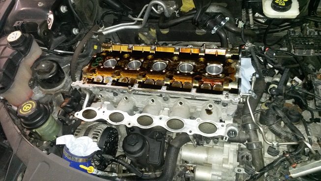

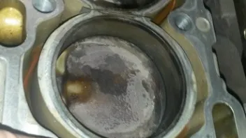

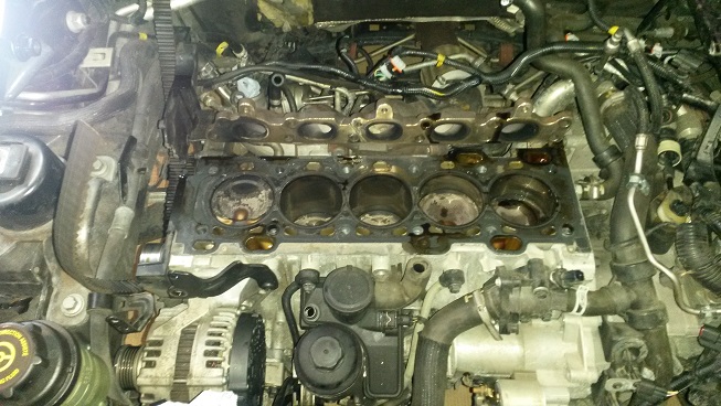

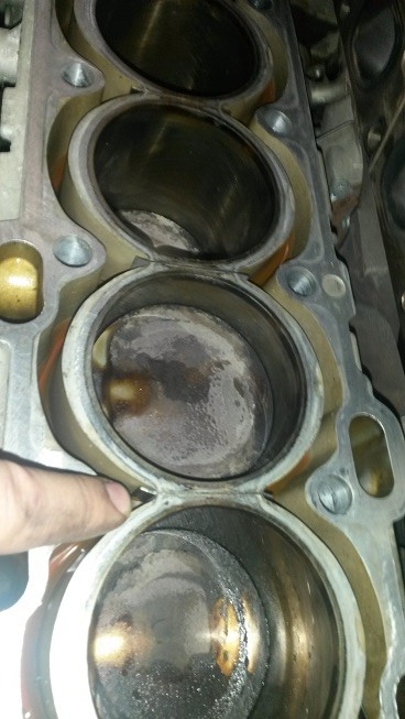

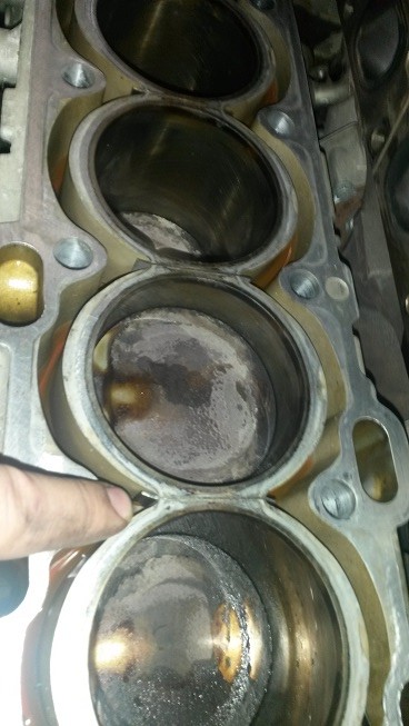

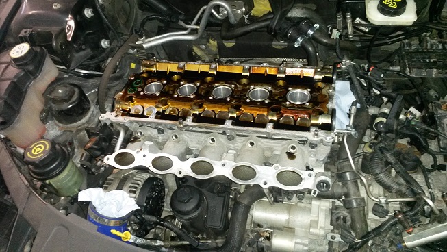

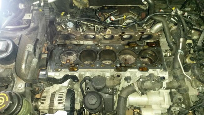

Hier mal eine kleine Fotostrecke über die Verstärkung eines Mondeo Motorblocks.

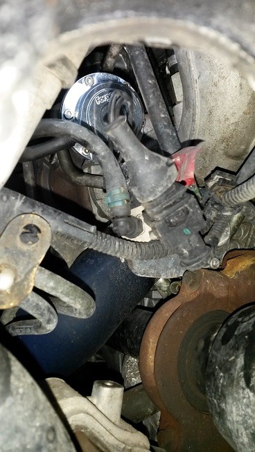

Verbaut wurden hochfeste ARP Zylinderkopfschrauben, neuer Zahnriemen mit Rollen, neue Rillenriemen ,Abgaskrümmerdichtung,
Kopfdichtung, Ansaugkrümmerdichtung, RS-Nockenwellen, Forge Wastegate Druckdose, NGK Iridium Kerzen und natürlich die essenziellen Blockmod Shims ...

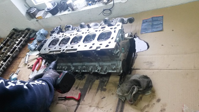

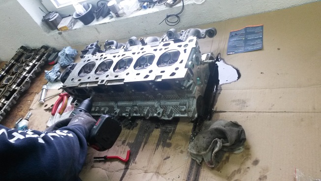

Bei der Aktion würden auch gleich alle Gewinde des Turbokrümmers mit Helicoil Einsätzen repariert, da 4 Stück ausgerissen waren.
Jetzt kann man den Turbokrümmer auch mit ein paar Nm mehr als 28Nm anziehen, damit sich die Muttern nicht so schnell lösen.
Wer Interesse daran hat meldet sich bei Thorsten bei der Pumaschmiede High Performance Tuning.
Danke hier nochmal Thorsten !!!!
Mondeo Blockmod

Das abreissen der Krümmermuttern müsstest du übrigens mit andern Drehmomentstützen beheben können, dann kippt der Motor nicht mehr so stark und reisst an den Schrauben.
Ja klar [Blockierte Grafik: http://www.mondeo-mk4.de/wcf/images/smilies/thumbup.png]
wenn du mir eine machst dann tausche ich sie gleich ...
Das geht beim Mondeo leider nicht, da die Stütze von Oben über den Zahnriemen verbaut ist ...
und leider nicht wie beim ST oder RS unten in der Mitte des Blocks sitzt.
War aber auch nicht das Problem. Die Honks am Montageband haben die Gewinde ab Werk schon teilweise
durch schräges eindrehen der Bolzen ruiniert. Und ich habe die vor einem Jahr schon mal wg. abgerissenem Bolzen
ausgetauscht und gleich fester angezogen, das hat ihnen dann anscheinend den Rest gegeben.
Aber dank Helicoil ist jetzt erst mal Ruhe ...[Blockierte Grafik: http://www.mondeo-mk4.de/wcf/images/smilies/thumbsup.png] -

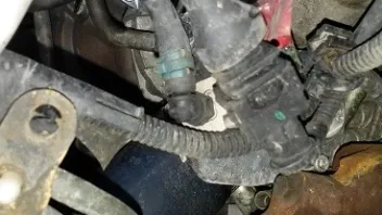

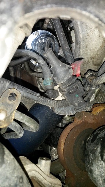

Moinsen....mal die Leiche hochholen
@kleiner89
Die Druckdose war das die??
http://www.puma-schmiede.de/shop/index.php?a=709
wollt ich auch noch tauschen, nur unter Mondeo bietet er sie nicht an. Sollte aber die gleiche sein für uns, oder?
