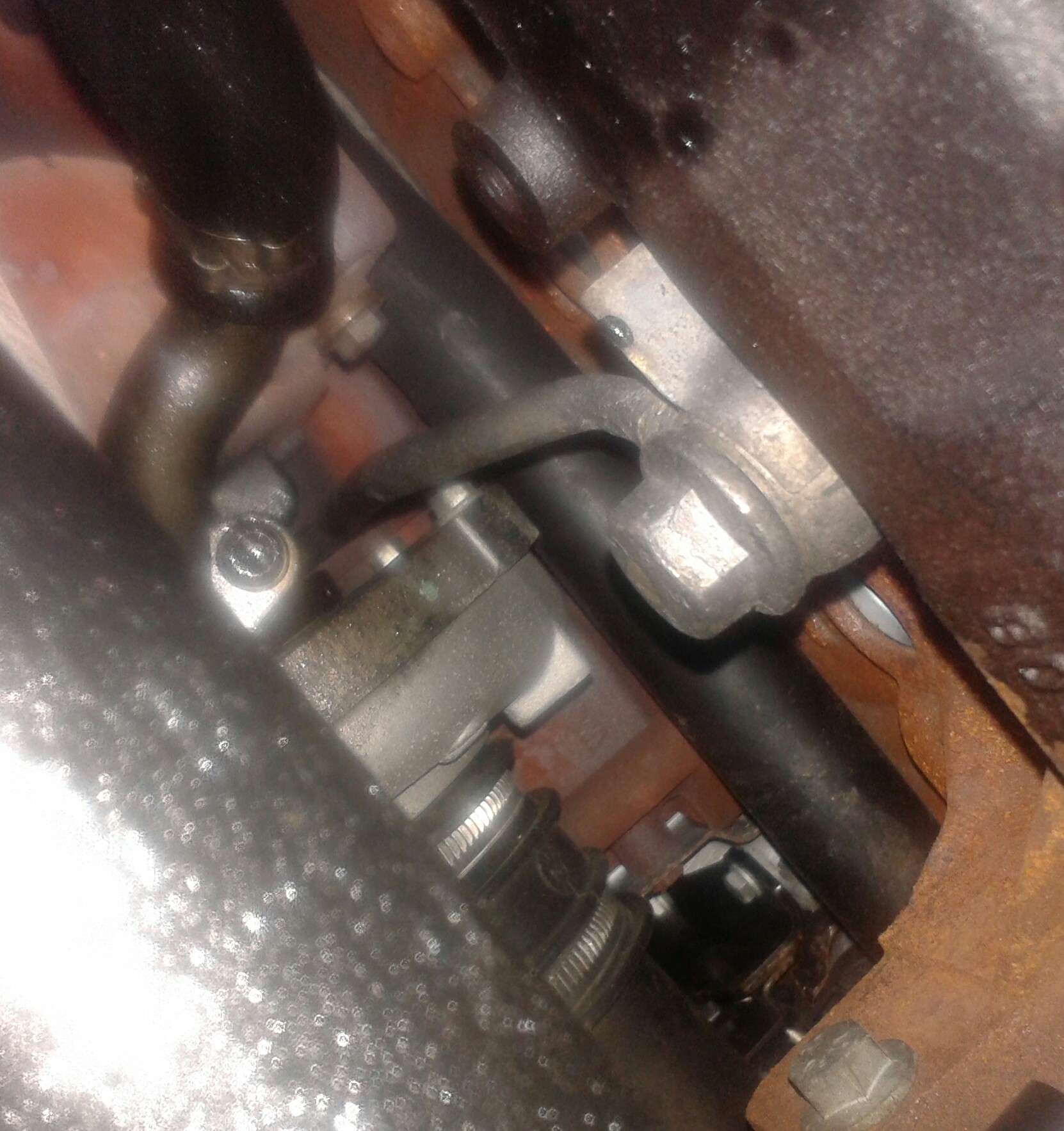

  • Moin zuammen. Gestern beim Ölwechsel gesehen das mein Motor leicht mit Öl eingesaut ist, ein Ölverbrauch ist aber nicht feststellbar und es scheint mir das es nur eine defekte Dichtung ist. Ich möchte mal ein Bild anhängen und vielleicht hat jemand eine Ahnung wo das Problem ist.
    Foto von unten, höhe Spritzwand, fahrtrichtung links also Fahrerseite. Da das eine unübersichtliche Stelle ist und ich den hinteren Teil nicht einsehen kann, bitte ich mal um eure Hilfe.
    Gruß Harry
  • kommt vom Ölablaufrohr Turbolader ... da is ne Dichtung zwischen ... wenns nu nicht schlimmer wird erst mal lassen, ansonsten muss man die Dichtung zwischen Rohr und Turbo machen.

    Aber Marc hat recht. Die Zuleitung ist bei fast jedem Turbolader irgendwann undicht.
