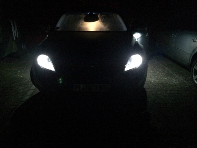

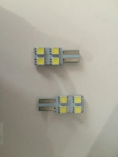

  • So habe mich durchgerungen die ersten freien Minuten mit meinem Auto und dessen Beleuchtung sich zu befassen.
    Folgende kleine LED Umbauten wurden nun durchgezogen.
    LED Weiss standlicht
    LED Weiss umfeldbeleuchtung

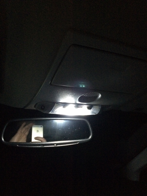

    LED weiss Innenraum

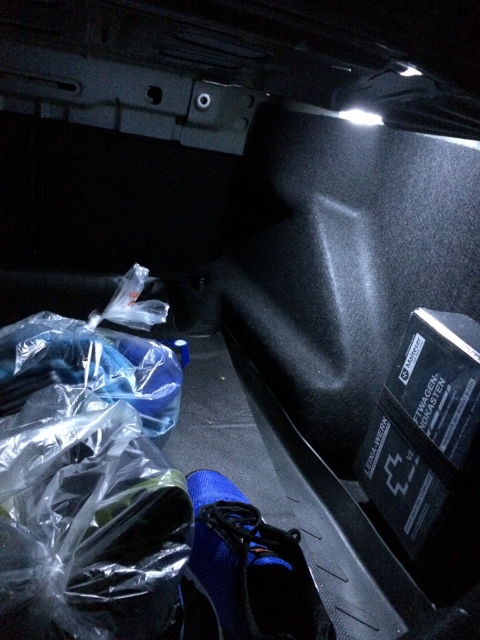

    LED weiss Kofferraum
    dazu wurden folgende LED verbaut

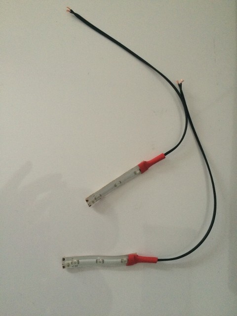

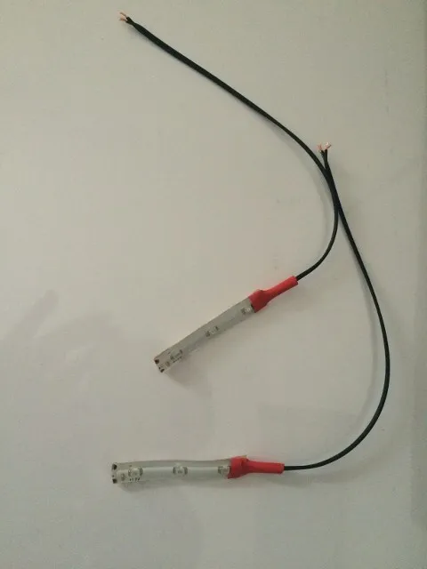

    doe roten led leisten sind für den fussraum , wird im rahemn der gps maus mit verkabelt.

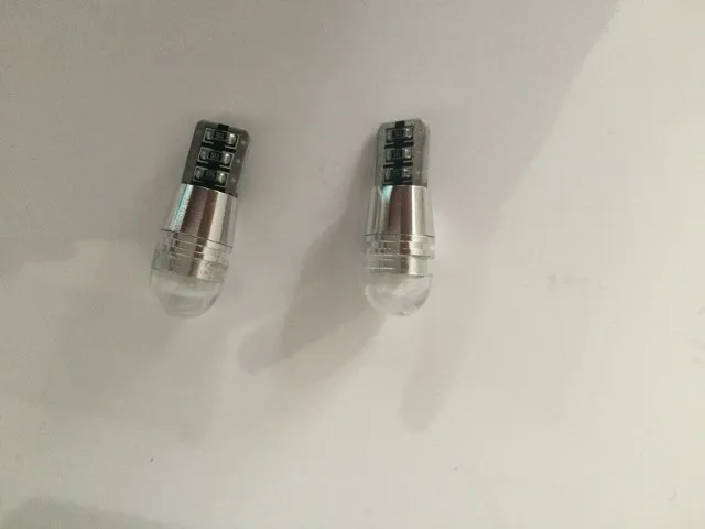

  • Vl könntest noch dazuschreiben welche LED's du bei was verwendest :)
    Zb.: T10 --> Standlich
    ja das kannst recht haben

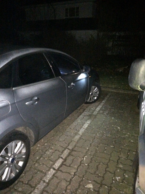

    von oben nach unten :

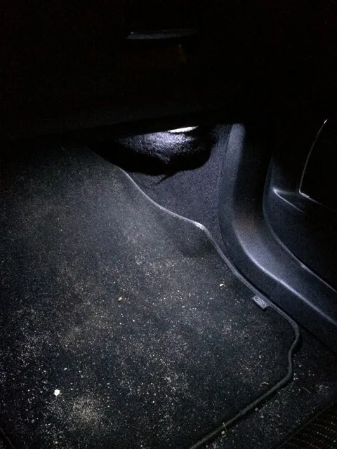

    - fussraum vorne ( in arbeit rot )
    - Deckenlampe / Kofferraum
    - standlicht vorne
    - Umfeldbeleuchtung
    - Einsteigsbeleuchtung vorne
    so hoffe nu ist es etwas einfacher
    bilder bei nacht folgen in kürze

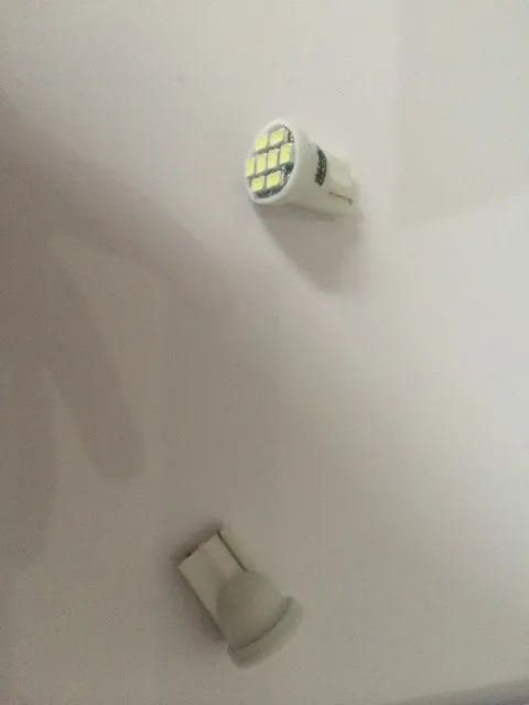

  • Ich meinte welche LED's du da verwendest :D
    Sind ja alles verschiedene
  • Genau , bitte gleich mit Link (ebay bevorzugt :D )
    Will auf auch LED Standlicht umrüsten.
    mfg SilentSHadow

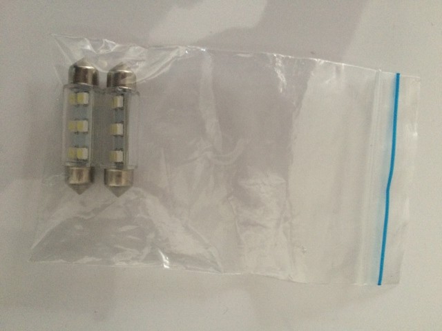

  • ok hier die verkäufer ebay , welch wunder :)
    liontuningcarpartsgmbh
    2x LED SMD T10 W5W Glassockel Standlicht 1 Watt Weiß Canbus Cree Chip
    http://www.ebay.de/itm/2214469609…K%3AMEBIDX%3AIT
    phil-trade!!
    4 SMD LED T10 w5w 12V weiß hell Auto Innenraum Beleuchtung Licht Lese Lampe
    http://www.ebay.de/itm/3606287653…K%3AMEBIDX%3AIT
    weisse LED T10 w5w Lampe 12V mit 8 x 3020 SMD Auto Innenraum Lese Beleuchtung
    http://www.ebay.de/itm/3609208975…K%3AMEBIDX%3AIT
    tt-merlin
    2 Stück LEDs Strip rot 12 V -Wasserdicht KFZ Beleuchtung
    http://www.ebay.de/itm/3108838818…K%3AMEBIDX%3AIT
  • Dankö, gleich mal bestellt, hoffe mal das einsetzen von leuchtmitteln ist da nicht ganz so Frickelich :D
  • standlicht , naja halt die lampe ausbauen , zwei schrauben oben und die schwarze am grill
    innenlicht einfach aushebel die deckenleuchte.
    umfeld muss man den spiegel bis anschlag nach innenstellen und mit schraubendreher und taschenlampe den blechhalter eindrücken. fummelig aber noch ok
    fusssraum ist beim beifaherer easy , beim fahere halt tricky weil man sich verdrehen muss und den sockel rausdrehen muss.
    ich hassse fummel arbeit und bin mit ruhe und einer dose cola in der summe bei 1h30min gewesen , wie gesagt volle ruhe.
