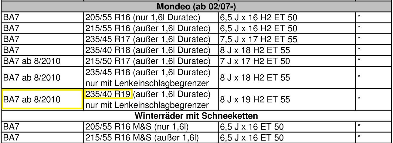

  • Original von Ford gehen (für den Fl Mondeo) zB. 8x19 mit 235/40/19. Allerdings werden bei dieser Kombi von Ford Lenkeinschlagbegrenzer zur Auflage gemacht.
    Oder von Tomason gibts zB. eine 19er da gehen bis 255/30/19
    Aber wie hier schon geschrieben steht - endgültige Klarheit kann nur das Gutachten zur jeweiligen Felge geben. Da werden ja teilweise zahlreiche Auflagen gemacht.

  • Also zumindest bei der Verwendung von Original Ford-Felgen gilt:
    Von Ford selbst sind für den Vorfacelift keine 19 Zoll Räder freigegeben.
    Erst ab August 2010 sind diese von Ford für den MK4 freigegeben. Zusätzlich wird hier ein Lenkeinschlagbegrenzer verlangt.

    Damit wir uns da nicht mißverstehen: Ich meine ja auch nur dass Ford laut seiner eigenen Freigabeliste 19-Zoll Original Ford-Felgen für den MK4 erst ab August 2010 freigegeben hat. Das bedeutet ja nicht dass auf dem (Vfl) - MK4 auch keine anderen Felgen irgendeines anderen Herstellers in 19 " gefahren werden dürfen.
    Quelle:Ford
