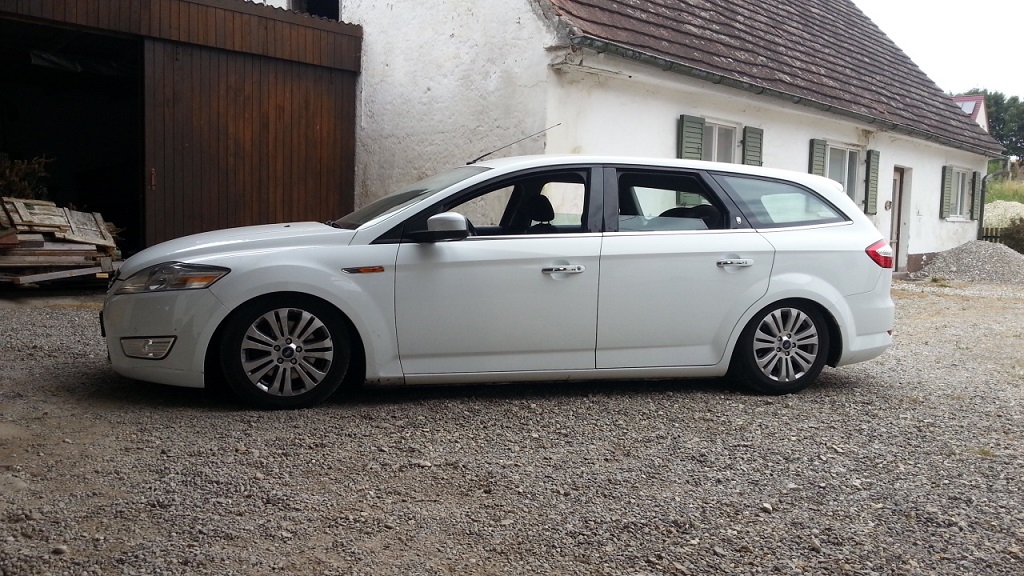

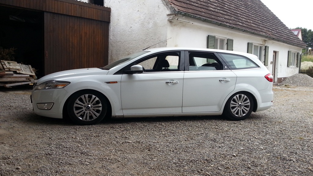

schon krass tief...hätt ich angst bei so mancher 30ger Zone hier bei uns
Das gehört halt manchmal zum Preis dazu. Denke mal dass TheGee das vorher schon mit bedacht hat.
Wer schön sein will muss leiden
Aber mit den richtigen Rädern drauf kann das richtig gut aussehen.
Also: Auto runter, Daumen hoch
Danke Jungs . Ja meine bisherigen Autos war auch immer so tief.. Ich kann nicht anders
Die Richtigen Räder kommen... Aber dieses Jahr nicht mehr.... Wird Geldlich leider nichts .
Aber gibt schon explizite Vorstellungen
