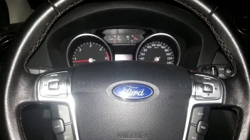

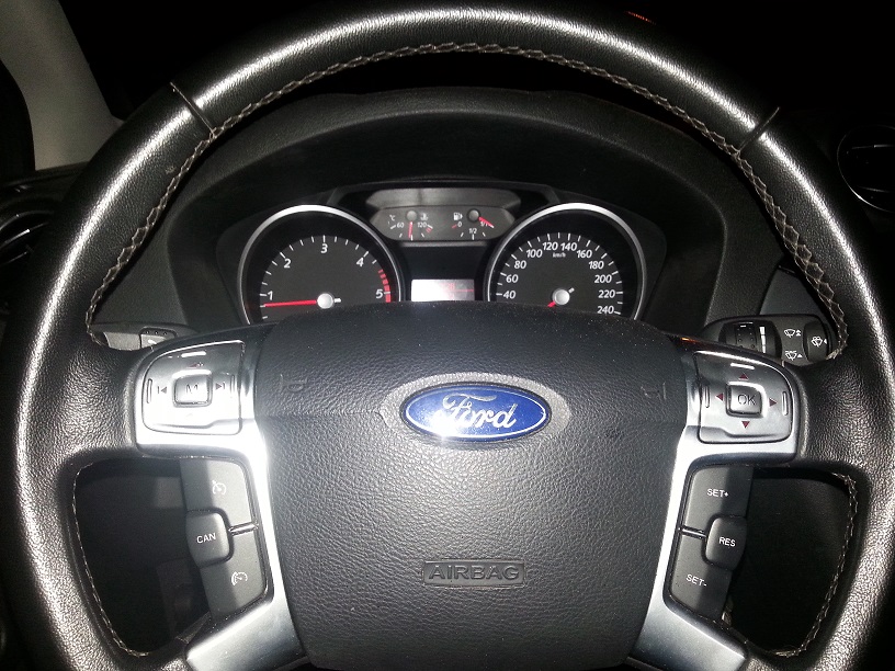

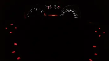

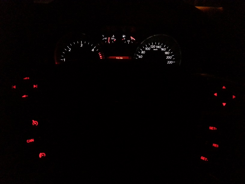

    1. Tasten samt Kabelbaum gekauft und eingebaut (Dank
    Anleitung kein Problem).
    (Siehe Anhang)

    Habe ich evtl. die falschen Tasten für einen „einfachen“
    Tempomat eingebaut?

    Hast du Facelift oder vorFacelift? Deine Tasten funktionieren nur beim Facelift (weil Limiter vorhanden).
    Hat er Tempomat und Limiter freigeschaltet? Fehlt eines von Beidem, kann es nicht funktionieren. Dann wirft der Mondi nen Bauteile-Fehler.
  • @ich214,
    dein FFH hat wahrscheinlich den üblichen Fehler gemacht und nur den Tempomaten freigeschaltet. Da du die Tempomatschalter mit Speed Limiter verbaut hast, muß er auch noch den Menupunkt "without ASL" in "with ASL" ändern. Damit sollte dein Problem gelöst sein.
