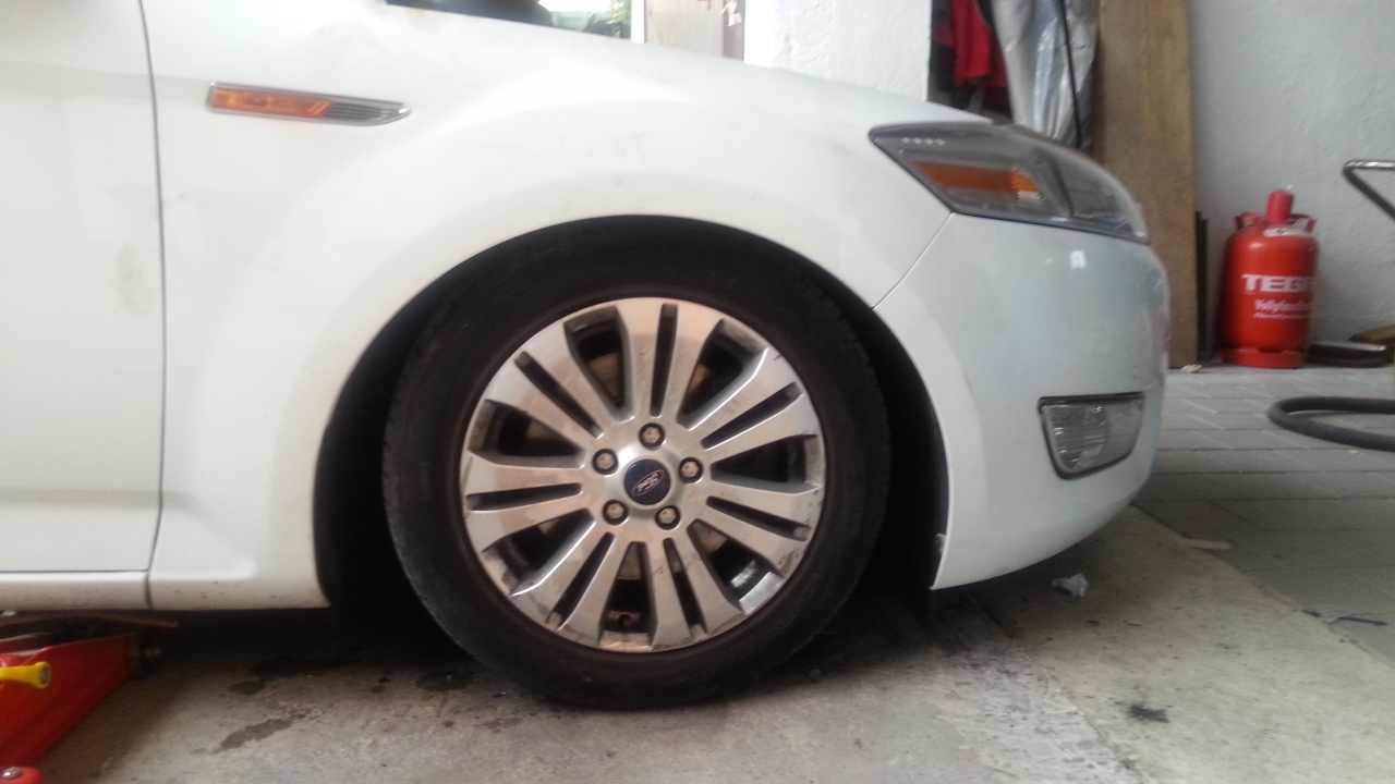

    Habe gestern angefangen mein Fahrwerk von K-sport einzubauen . Leider gabe es dort die ersten Probleme... Es ging kaum bis gar nicht rein.. Muss man bei kompletter Tieferlegung neues Stabis verbauen? Jemand Erfahrung ?
    Noch ein Problem habe ich beobachtet, ab und an fällt hinten links die komplette Leuchte aus ... Alle Birnen sind ok.
    Ist als würde das Steuergerät nicht schalten ... Jemand vll einen Tipp ?

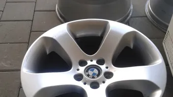

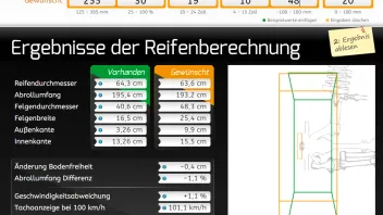

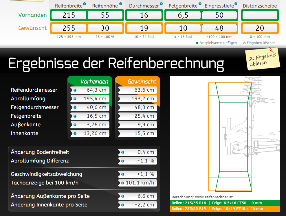

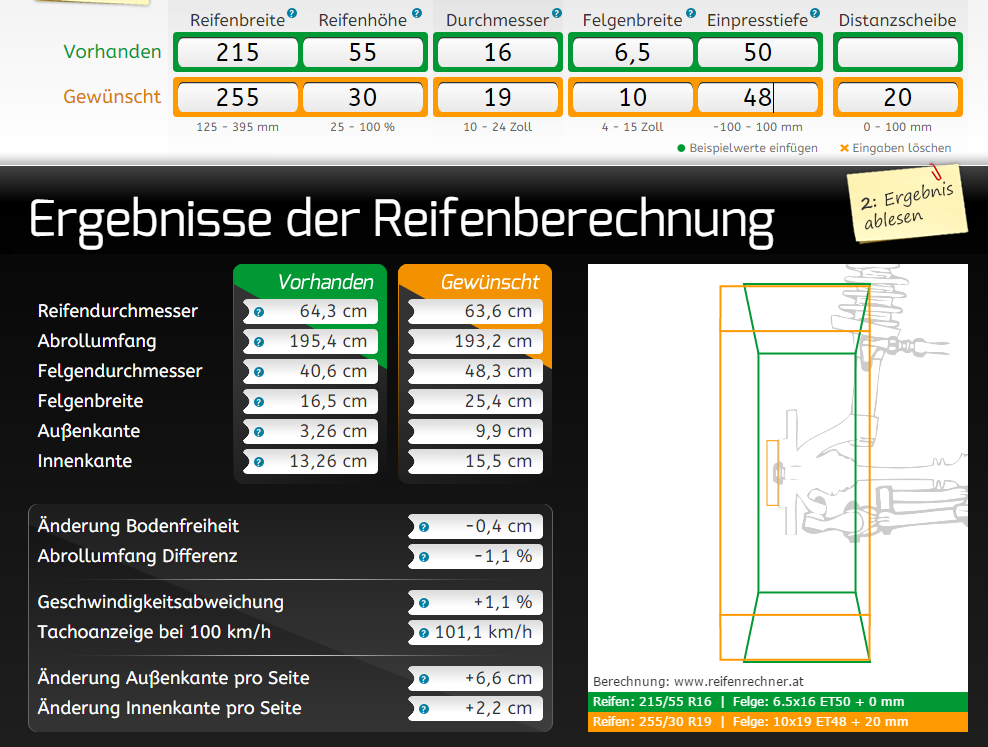

  • Felgendesign is richtig nice, hatte ich auch schon im Auge. Bei der Umsetzung bin ich gespannt. Ne 10x19 mit ner 28er ET is ne Ansage.
    Wie ist denn der Plan? Versenken oder nur die Lauffläche abdecken? Radläufe sollen Serie bleiben oder werden gemacht? Warum hast du denn 20er Adapter genommen, und keine 15er?
    Der 255/30 is auf jeden Fall schonmal ne gute Wahl, ich hatte den bei mir auf der 10,5x19. Kann dir den Nankang NS20 empfehlen, zog sich in dieser Dimension bombe und Fahrverhalten mag ich den NS20 auch. Welchen Reifen willst vorn fahren?

    sorry war ne Zeit lang nicht da. Ja Et 28 wird haarig aber nicht unmöglich ;)
    vorne einen 225/35 19 . Dachte an einen Falken da diese den besten stretch haben ;)
    Radläufe bleiben erstmal original. Zur Not könnte ich die Felgen innen noch etwas abdrehen lassen . is genug fleisch da :) .
    Adapter habe ich noch nciht geordert .. könnte evtl auch auf 15er gehen hast Recht. Muss i mir noch nen Gedanken machen.
    Lass ich von der Firma Epytec anfertigen. Oder hast evtl noch ne andere Adresse?
  • Adapter kannst auch bei Schippan bestellen, kann aber auch schon mal bissl länger dauern wie angegeben. Dann einfach per Telefon nachhelfen ;)
    Qualität passt aber ebenso wie der Preis.
    Finds gut, dass du die Radläufe original behalten willst, mag keine verhunzten Radläufe, am besten Kanten komplett weggeklopft :pinch:
    Auf der Vorderachse hatte ich auch den 225/35, des passt.
