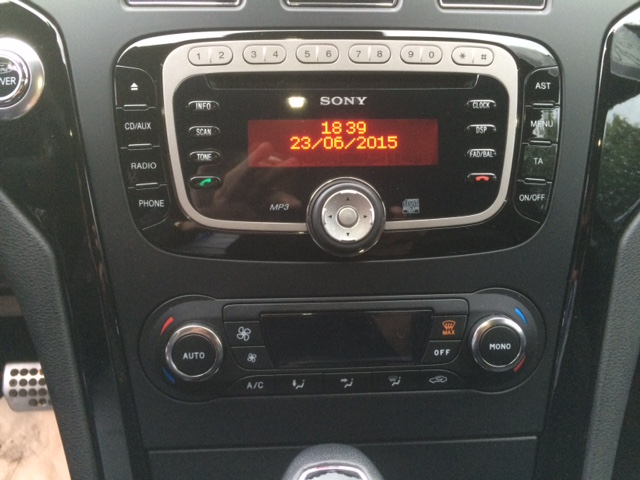

    Nun bin ich bei einem Autohaus auf einen S gestossen, der mir sehr zusagt , jedoch ein bedeutendes Austattungsdefizit vorweist.
    Das Sony Radio, an Stelle des Navis plus ( Touch, Kamera) --siehe Foto--
    Ich habe hier viele Beträge zum Umbau diverser Radios vom vfL und vl gefunden.
    Aber keinen Beitrag, der mir schon einmal beim FL das Sony auf Navigation MCA gezeigt hat.
    Ich gebe zu, so langsam den Wald vor lauter Umbauten nicht mehr zu sehen.
    Sollte jemand eine Möglichkeit ( und Anleitung, samt benötigter Materialien) kennen , wie ich auf ein 2din Navigation umbauen kann und trotzdem alles per CANBus funktioniert ( BT, kamera, freisprechen, GPS , convers, etc) wäre ich seeeeeeehr dankbar.

  • wie ich auf ein 2din Navigation umbauen kann und trotzdem alles per CANBus funktioniert ( BT, kamera, freisprechen, GPS , convers, etc)
    Da gibts schon diverse Möglichkeiten, bis auf den Punkt mit dem Convers. Voll kompatibel mit dem Convers sind allerdings nur die Originalgeräte von Ford.
    Ach so ja - _Welcomehier142_ im Forum :thumbup:
  • _Welcomehier142_ !
    Ehrgeiziger Plan aber spätestens bei der vollständigen Unterstützung des Convers und Verwendung der originalen Voice Taste müssen alle Zubehör-Na is passen. Am besten funktionieren da noch die China Na is, die aber zum Beispiel Titel und Navigationsanzeigen im C+ auch nicht unterstützen.
