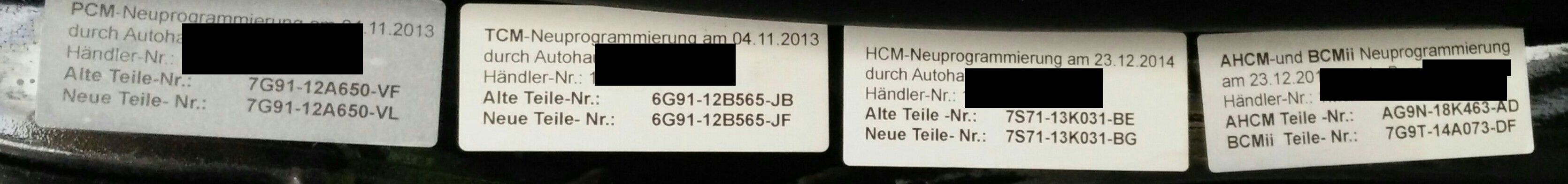

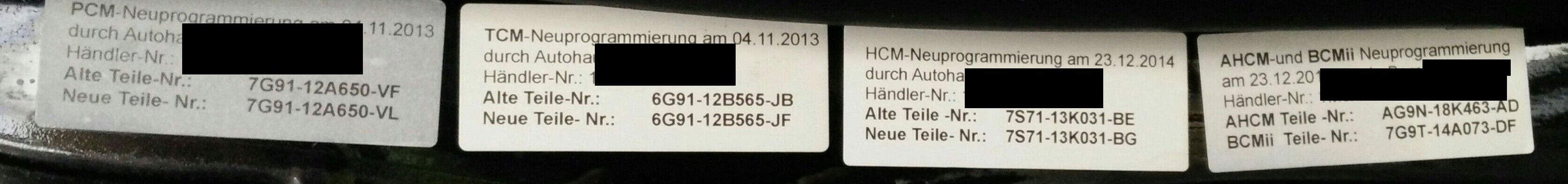

  • Na, ob die Updates aktuell sind oder der nur keine Lust hatte? Ich musste danach fragen, mein Getriebe hat bei 120000 km angefangen zu rucken und zu knallen beim ausrollen. Und meine Firma ist mit allen Insp beim Feindlichen gewesen. Ist nach dem Update komplett verschwunden....habe im Türrahmen Aufkleber mit den neuen Versionsständen, ggf kann ich die mal abfotografieren.

  • Hier sind meine Updates:
    Die hatte ich gemacht wegen Batterieentladung Standheizung, Rucken im Automatikgetriebe und Fehlermeldung wegen defekter Beleuchtung beim Fahrzeugstart, wurde damit alles behoben.
