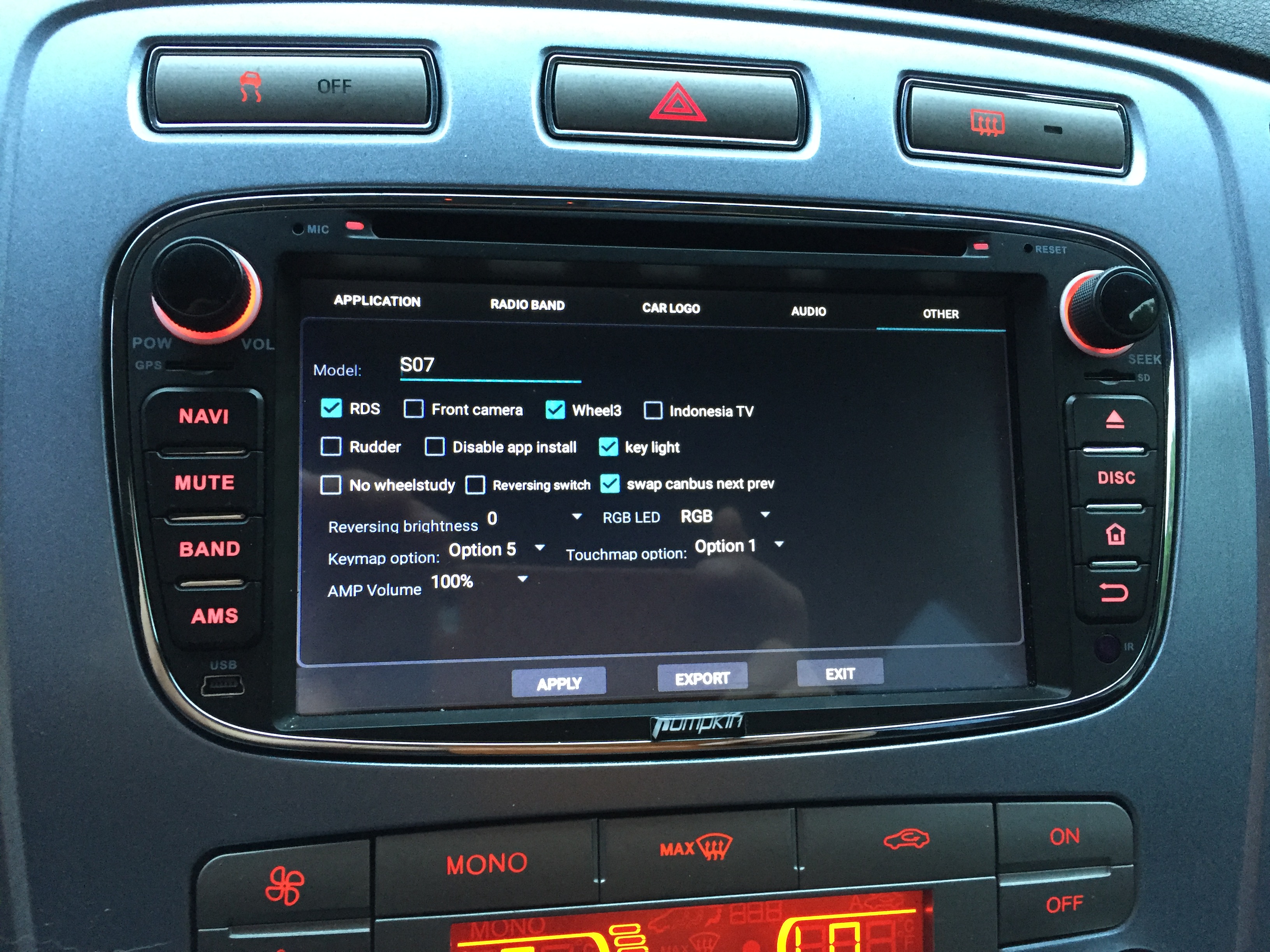

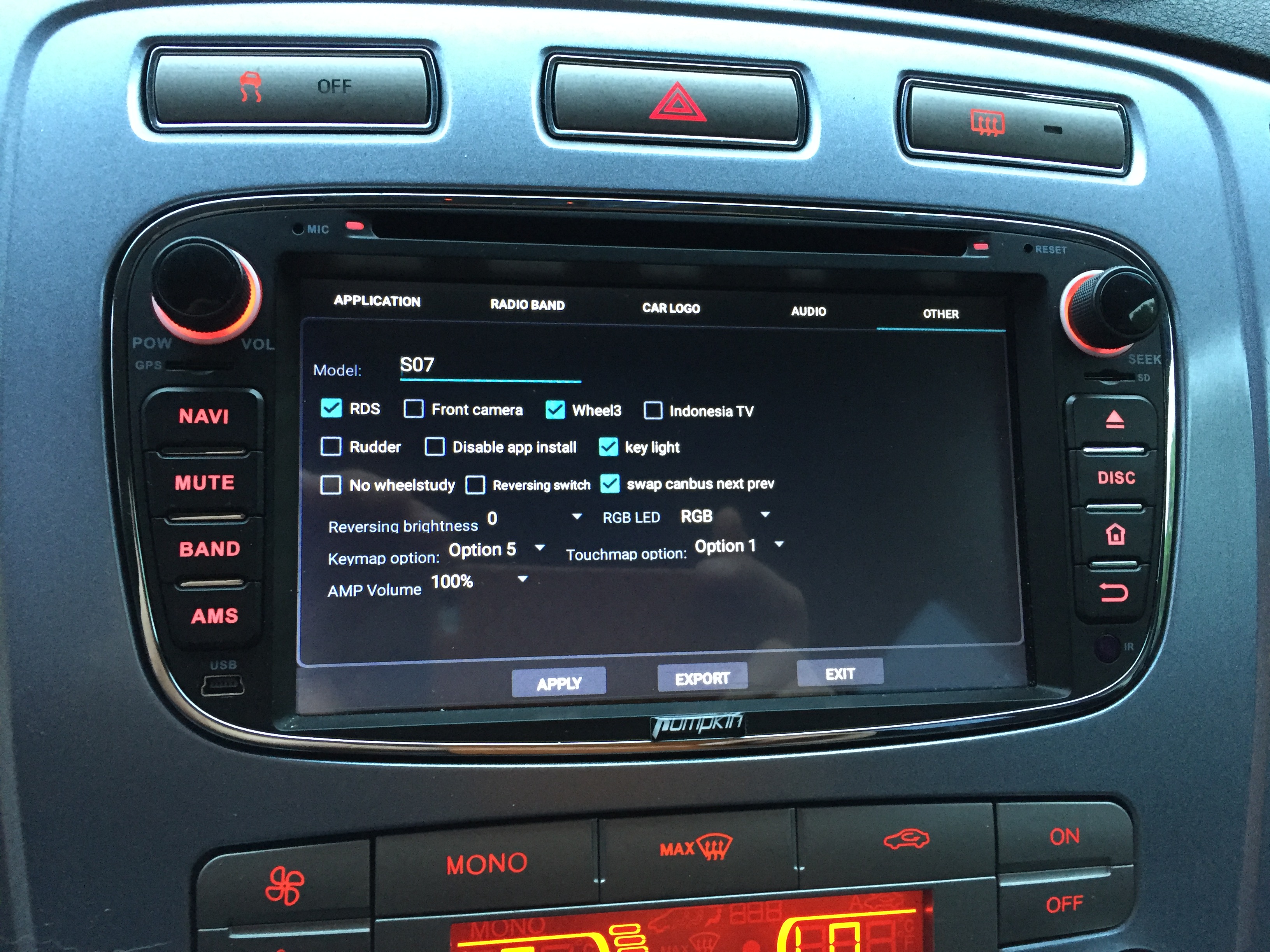

  • Hey Leute :) hab mir jetzt in meinen Mondeo einen pumpkin reingeschraubt. Nun meine Frage. Kann man das Signal von der Rückfahrkamera ausschalten? Das Radio wird jedes Mal wenn man in retour einlegt schwarz mit gelben Rufzeichen. Hab ja keine angeschlossen :D und frage Nummer 2: Lenkradfernbedinung: bei mir ist das Lied vor bzw. zurück drücken gerade verkehrt. Habs versucht mit der App zu tauschen aber erfolglos. :/
    Mit freundlichen Grüßen Patrick :)
  • Zu Frage 1: Nö.
    Zu Frage 2: Können/ Müssen die Tasten nicht manuell angelernt werden? Dafür gab es doch immer ein Menü. Gibt die Gebrauchsanleitung von dem Pumpkin keine Auskunft?
  • Danke für deine Antwort :)
    die gebrauchsanweisung ist so toll beschrieben das du nichtmal rauslesen kannst wie du das Teil aufdrehst :D hab leider nichts gefunden In derBeschreibung :/ alles andere funktioniert so wie es sein soll. Nur die beiden Tasten sind vertauscht :/
  • Funkt auch nicht. Wenn ich mal dazu komme mach ich mal ein Video :) die rfk ist laut Einstellungen ausgeschaltet. :/
  • Moin,
    geh mal unter Einstellungen-->erweiterte Einstellung. Dann fragt er dich nach einem Pin da gibst du 126 ein. Und dann stell das mal ein wie ich es eingestellt habe. Dann sollte es funktionieren dann is auch deine Rückfahrkamera richtig eingestellt falls du eine haben solltest.
