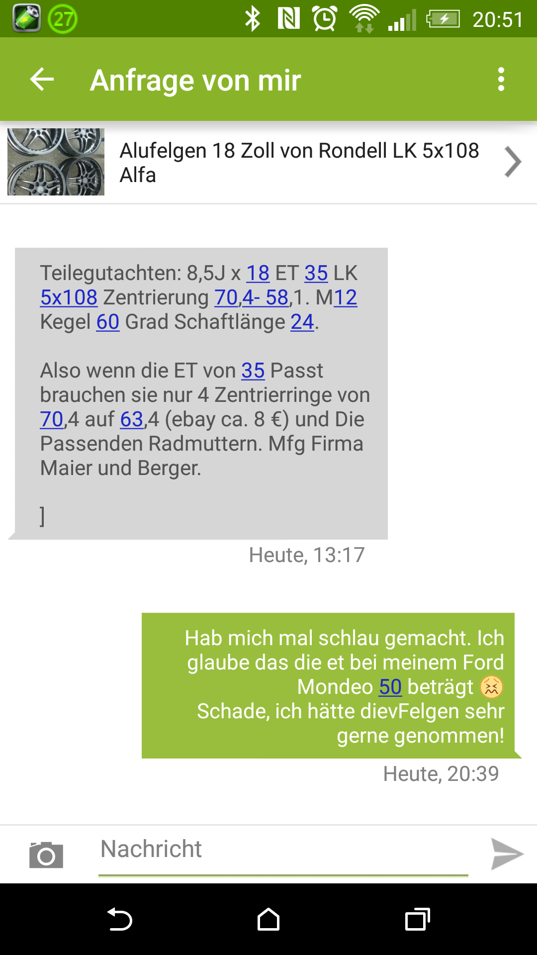

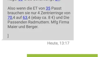

    • Habe bei e-bay Kleinanzeigen 18Zoll Reifen von Rondel entdeckt mit den Daten 8,5 j x 18 et 35 km 5x108 zentrierung 70,4 - 58,1 m12 kegel 60grad schaftlänge 24. Habe das Gespräch unten per Bilddatei angehängt.
    Passen die auf meinen Mondeo MK 4 bj 2009 dci 129 kw Turnier????

  • Hast du dich mal hier schlau gelesen? Scheinbar nicht. Also, die Serien ET der 18 ab Werk ist ET 55. ET 35 könntest du auch fahren, ist kein Problem ABER du brauchst zu den Felgen eine Freigabe sprich ABE oder Teilegutachten. Es muß ja irgendwo aufgeführt sein das die Felgen für irgend etwas freigegeben sind. Sprich Traglast ect. Sonst ist das Teil für die Tonne.
  • Teilegutachten ist doch dabei. Nun schaust du mal auf der herstellerseite was drin steht.
