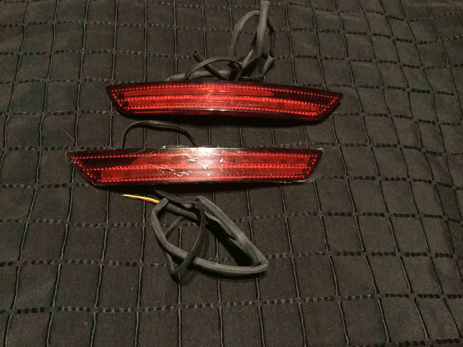

    ich habe eine Frage bzgl. den Reflektoren an der hinteren Stoßstange. Ich habe im Netz welche gefunden, die gegen beleuchtet ausgetauscht werden können. Mann kann diese als zusätzliches Rücklicht oder zusätzlich als zu den Neblern schalten. Hat das vielleicht schon jemand gemacht? Schaut vielleicht garniert mal so schlecht aus. Falls dies nicht erlaubt sein sollte, hat es sich sowieso erl. :( Hier mal ein Bild.

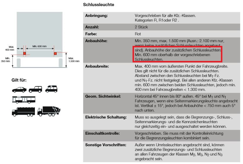

  • Könnte mit der vorgeschriebenen Anbauhöhe Probleme geben wenn man die Rückstrahler als zusätzliche Rückleuchten verwendet.
    Haben die Dinger das erforderliche e-Prüfzeichen?

  • Die Lichter gibt es in fern Ost für knapp 20€. Hatte auch schon mal darüber nachgedacht, aber auf Grund der Illegalitäten habe ich dann darauf verzichtet!
  • Die Rückstrahler haben doch die Aufgabe, wie der Name tatsächlich vermuten lässt, passiv rück- zu strahlen, ohne selbst aktiv zu leuchten. Glaube kaum, dass diese LED- Strahler dazu im stande sind.
