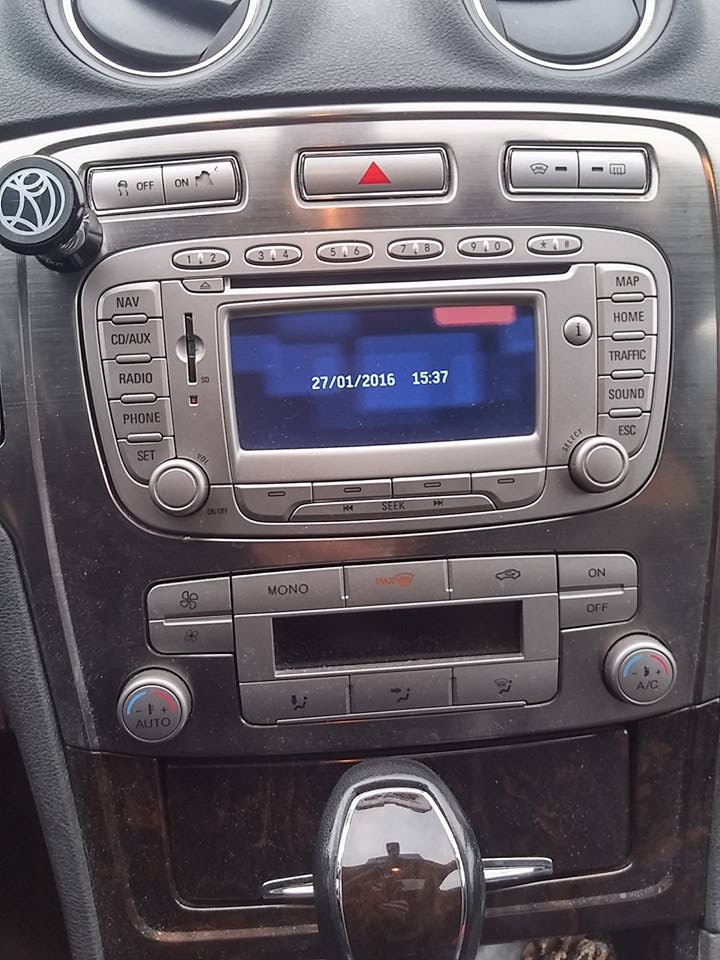

    Und hier das aktuelle Radio. Ist das Sony vom Klang besser?

  • Und hier das aktuelle Radio. Ist das Sony vom Klang besser
    Das ist das 6000CD.
    Sicher ist das Sony in vielen Belangen "besser" wie zB. im Klang. Aber es kommt auch auf die verbauten LS an. Soweit ich weiß wurden in den Fahrzeugen die ab Werk mit dem Sony ausgerüstet wurden bessere Lautsprecher verbaut (Premium Sound System).
    Aber auch mit den Standard-Boxen im Mk4 übertrifft das Sony das 6000er.

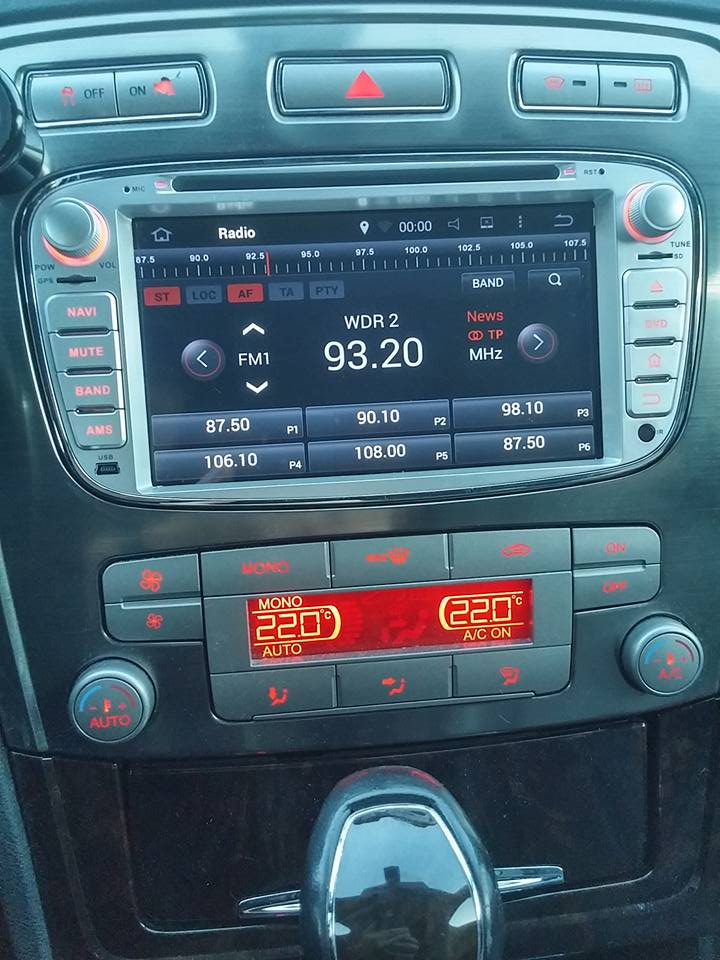

  • Ich habe das Pumpkin seit 2 Wochen in bin noch beim Feintuning.
    Bisher alles gut.
    Einbau keine große Sache und passt perfekt rein...
    Ich habe das silberne in den gebürsteten Rahmen gesetzt.
    Habe es mir hauptsächlich geholt, damit ich auch Musik streamen kann.
    nebenbei nutze ich es auch als Navi, das Smartphone als Hotspot und so kann ich mit dem Radio per GoogleMaps navigieren.
    Der Sound...habe ich noch keine echte Meinung zu. Wie gesagt, bin noch beim Feintuning.
    Ist ohnehin alles Geschmackssache.
    Und der Empfang ist für mich i.O., da ich immer nur einen Sender höre..
    Es gibt auch eine FB-Gruppe, die sich damit beschäftigt. Da bekommt man Updates und kompetente Hilfe, wenn man höflich fragt.
    Hier ist mal der Vergleich von meinem alten FX-Navi zu dem Android...
