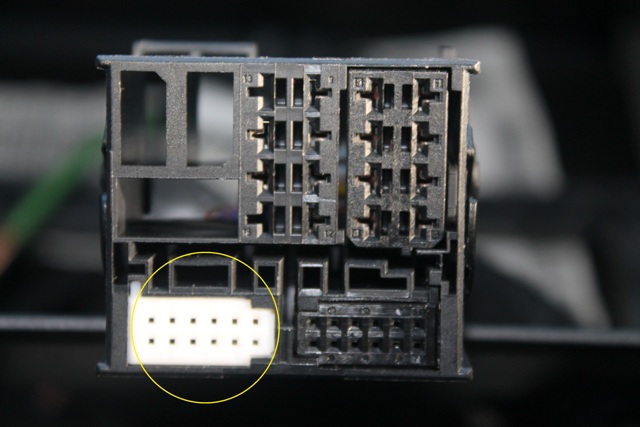

    Das wird wohl daran liegen dass der Adapter nicht mit dem NX bzw. mit dem MK4 kompatibel ist. Das wird auch aus der Beschreibung unten ersichtlich. Und auch wenn man mal die Pinbelegung des hier abgebildeten Steckers mit dem Original-Stecker im Mondeo vergleicht. In dem Moment wo Du den Adapter dazwischen gesteckt hast hast Du quasi die Verbindung vom Micro zum Radio unterbrochen.

    So wars ja original auch gewesen. Bis Du halt wie gesagt den Adapter dazwischen gesteckt hast.

  • Das wird nicht gehen da der Stecker des Adapters nicht mit dem Gegenstück im MK 4 kompatibel ist. Ich meine mechanisch passt er, elektrisch nicht.
    Das markierte Feld hier im Originalstecker des Mondeo ist bei dem Adapter überhauptnicht belegt. Da drin befinden sich aber die Pins für das Micro.
