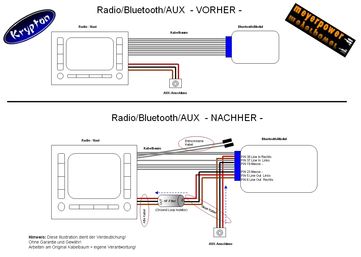

    Ah das Bild und die pinnummerierung hilft mir schonmal weiter.

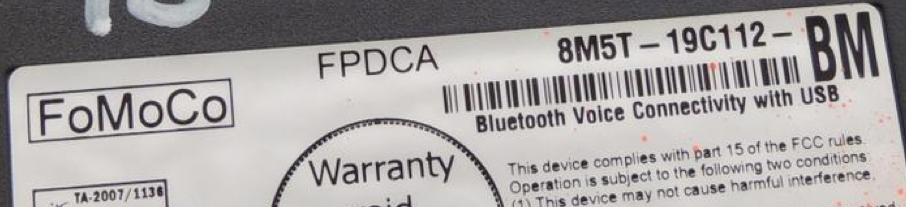

    Bluetooth Modul wäre für dich 8M5T-19C112-BN, wobei hier der letzte Buchstabe egal ist da der nur den Softwarestand angibt.

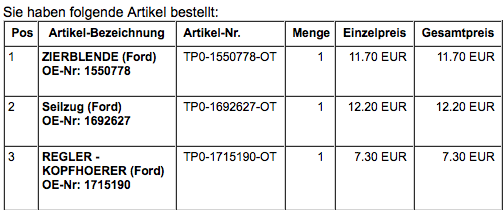

    Hier ein Screenshot von meiner letzten Bestellung USB-Kabel, Buchse, und Einbaurahmen Buchse.
    An den Artikelbezeichnungen brauchst du dich nicht zu stören, Ford ist da etwas eigen.

    Ich muss eigentlich nur den aux Eingang vom radio kommend auf 23, 5und6 des neuen moduls klemmen und nen NF filter dazwischen hängen oder?

  • Nur noch mal zum Klarstellen ,du brauchst ein 8M5T-19C112-B*,
    das B gibt an das es sich um ein Modul mit deutscher Sprachausgabe handelt.
    Da wo ich den * gemacht habe ist der Buchstabe Wurst, da der nur den aktuellen
    Softwarestand bei Auslieferung angibt.
    wenn das draufsteht bist du richtig
    Muss es wirklich genau die nr sein ?
    Hab gerade eines aus dem ford kuga gefunden. Sieht genauso aus steht aber 8M5T-19G488-BN drauf.
