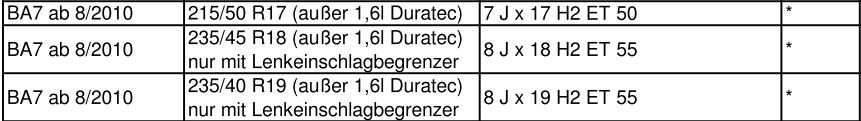

Hi. Wollte mal fragen ob jemand weiß ob ich auf meinem mk4 bj2013 die Dimension 235/40R 19 fahren kann/darf?

Ok was heißt LEB?
LenkEinschlagBegrenzer
Hab oben noch ein Bild angefügt. Trifft aber nur zu wenn Du Original Ford-Felgen fahren willst, wovon ich jetzt einfach mal ausgehe.
Bei Zubehörfelgen gelten natürlich wieder andere" Bedingungen" -

Ja darfst Du. Zumindest bei Ford Originalfelgen sind dann aber LEB erforderlich.
[Blockierte Grafik: http://mondeo-mk4.de/index.php?page=Attachment&attachmentID=22377&h=437425659a53132d239f13108ec28925501b4c7c&thumbnail=1&embedded=1]mal angemerkt das ist die Rad Reifenkombination nur ... ob oder ob nicht sagt noch nichts über erlaubt aus ...
das allein entscheidet das CoC Papier was jeder Wagen hat oder halt eine Unbedenklichkeitsbescheinigung des Herstellers.
