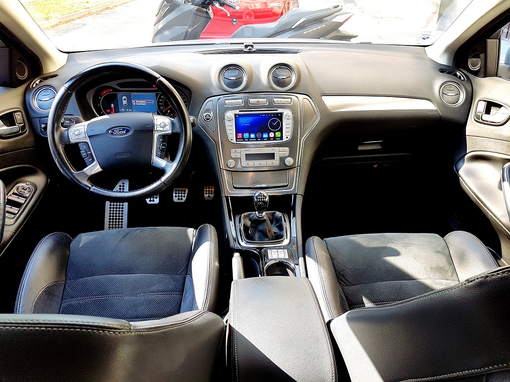

Fotostory: Einbau eines Android-Radio-Navis mit Rückfahrkamera
MarcelK -
8. Juni 2016 um 11:37 -

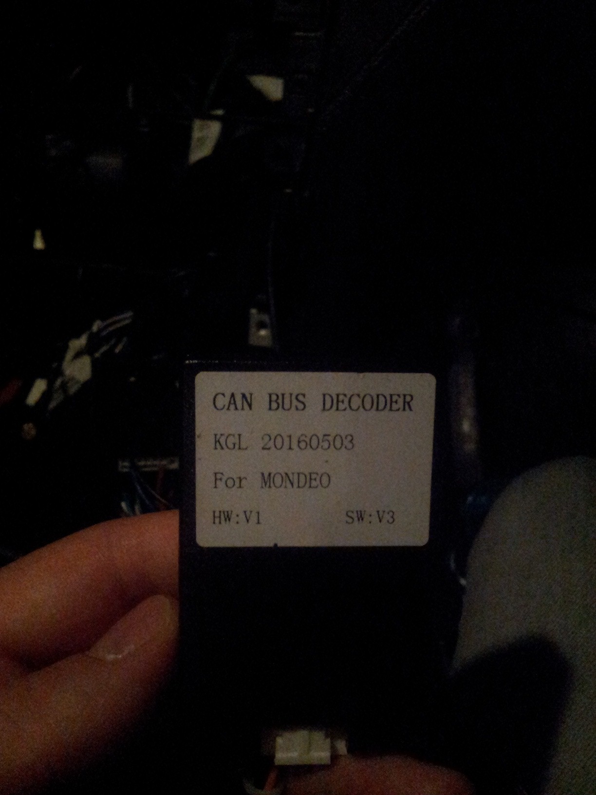

Musst aber den Adapter nehmen mit dem decoder. Ohne geht's nicht. Wegen canbus. Bei meinem war gelb nicht richtig gesteckt am adapter. Und orange auch nicht. Mit einem winzigen Schraubendreher bekommst du die Pins aus dem stecker. Einfach von vorn in die kleine Lücke stecken und dann kommt der Pin raus und du kannst ihn umstellen.
so nach etwas suchen ist der Fehler gefunden. Der Adapter kam ja fertig zusammen gesteckt mit dem CanDecoder an und dort haben die hersteller es geschafft beim zusammenstecken einen PIN zu verbiegen das er nicht drin steckt sondern platt lag. Vorsichtig aufgestellt und wieder eingesteckt und siehe da innert 5 Sekunden geht alles
Ohne etwas zu tun und anzulernen funktioniert vom Lenkrad bis Senderanzeige einfach mal alles sofort.
Herzlichen Dank für diee Hilfe und Unterstützung.Bin happy mit Navi und Bluetooth und schick sieht es nun auch noch aus. Merci super coole Anleitung und schnell zu erledigen.

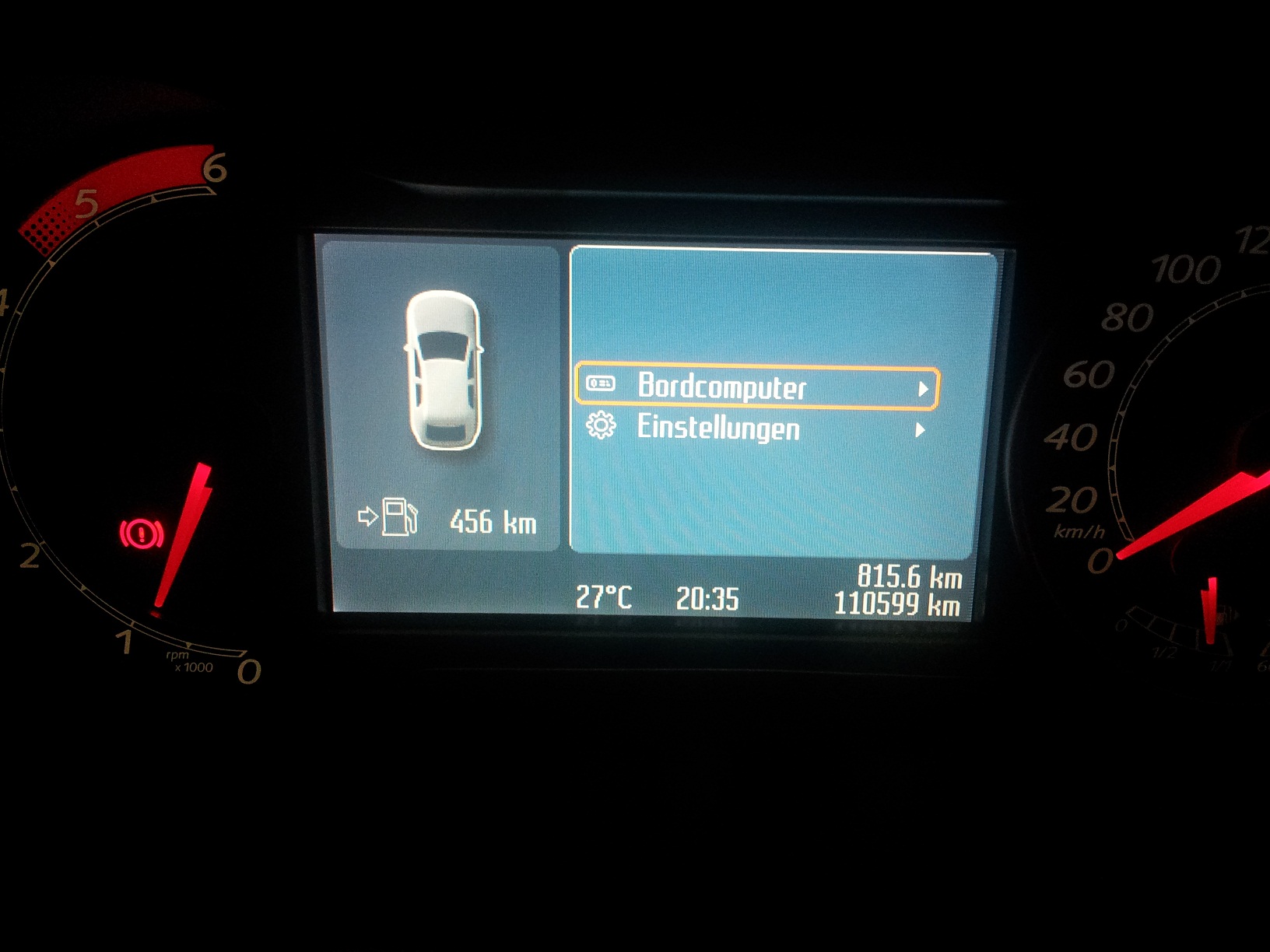

Also ich habe dne mit den Canbus genommen und bei mir wie man es auf dem Foto sehen kann steht nichts auf dem Covers. Keine Radioanzeige. Hab das Easyrising gemeldet und hab promt einen zweiten Canbus Decoder bekommen. Die freude war gross, aber leider ging da auch nichts. Hab vorher 6-Fach Sony +Sound Connect drin gehabt. Mitlerweile hab ich das Teil wieder zurückgeschickt und mein Geld wieder bekommen.
Bin am überlegen ich von wo anders als Easyrising wieder eines probiere aber sind nicht alle Android 5.1 gleich?
Beim Foto am Convers schaut es so aus als würde es klappen aber diese Stellen bleiben grau. Anlernen ging dann auch nicht. Auch nicht mit verschiedenen Canbus Einstellungen im RadioAnscheinend liegt es auch am Hersteller. Mein Android Radio war vom Erisin

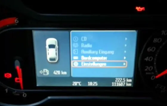

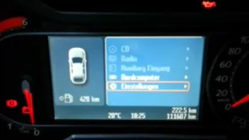

Wie schauts bei euch aus..funktioniert euer Convers einwandfrei?
Hier bei mir mit den 1.ten Canbus Adapter von Erisin:
Danach schickte Erisin extra aus Hongkong einen zweiten Canbus adapter, hier das Resultat:
Radio, Cd, Aux tauchten auf, sind aber nicht anwählbar.Hier von Canbus 1.ten Canbus Adapter das Bild:
Leider hab ich vom 2ten Adapter kein Foto mehr. War zu sauer und hab alles zurück geschickt.

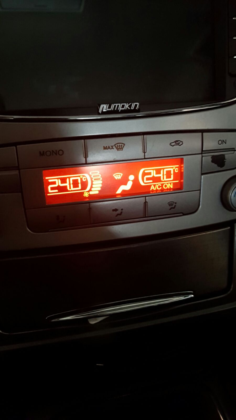

Hallo liebe Gemeinde,
kann mir jemand sagen ob ich das neue Klimabedienteil mit Forscan selber anlernen kann oder muss ich das in der Werkstatt machen lassen. Ich war jetzt in 3 Werkstätten, alle meinten das sei kein Problem, nur der FFH wusste nicht mal das, dass überhaupt geht.
Leider hat es trotz aller Zuversicht bei keiner der 3 Werkstätten geklappt. Kann mir jemand sagen wo und was da genau eingestellt werden muss ??????? Ich fahre jetzt seit 2 Wochen ohne Klima und die Regulierung über Fenster auf Fenster zu ist nervig........
Mach es lieber mit ELMConfig.
Es muss das kleine Navi oder ein Radio eingestellt sein. Was genau, kann dir wahrscheinlich nur der Verkäufer des Android Gerät sagen. -
Ich habe jetzt alle FFH´s in Nordhessen abgeklappert und alle sind der Meinung das,dass nicht geht.
Sie meinten das die Carconfig fest mit der VIN verbunden ist und somit nur die eine Configuration erlaubt ist und man das nicht umändern kann. Also entweder habt ihr alle Zauberer gehabt oder meine FFH´s in Nordhessen haben keinen Plan wovon sie reden.
Könnt ihr mir vielleicht mal per PN die Adresse eines Händlers oder Werkstatt zukommen lassen die das können ?????? Ich bin am verzweifeln mit den FFH´s.
Kurzer Nachtrag, nachdem ich mir ELMConfig runtergeladen habe und den passenden Adapter gekauft habe, habe ich mich heute dran getraut und habe es selber versucht und was soll ich sagen seht selbst
Es hat funktioniert. Endlich habe ich wieder ne Klima war auch gar nicht schwer. Wer Hilfe braucht kann sich gerne an mich wenden.
