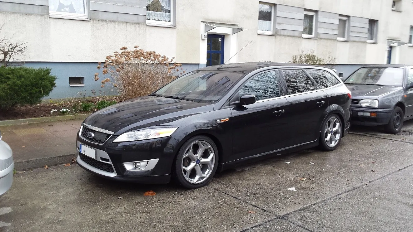

    passen original focus III alufelgen mit 8x18 ET 55 auch auf den mondeo??

  • Passen schon, aber Traglast?
  • Ist nicht ganz richtig. Der MK3 hatte ET 52,5. Ab 02/2007 also MK4 ist die Felgengröße 8 J x 18 H2 ET 55
  • Kann sein, dass ich jetzt falsch liege. Ich habe nur im Kopf, dass Focus MK3 und Mondeo MK4 um 2,5 bei der ET abweichen. Einer hat 55, der andere 52,5.
    Hat der Mondeo 55 und die Felgen, dann sind es KEINE Focus Felgen ;)
  • Sind vom Focus st MK3. hab nur 20mm Spurplatten drunter :thumbup: sonst sieht man die Felgen kaum.
    Achso eins noch, der Focus ab 12/2010 hat auch 8 J x 18 H2 ET 55
