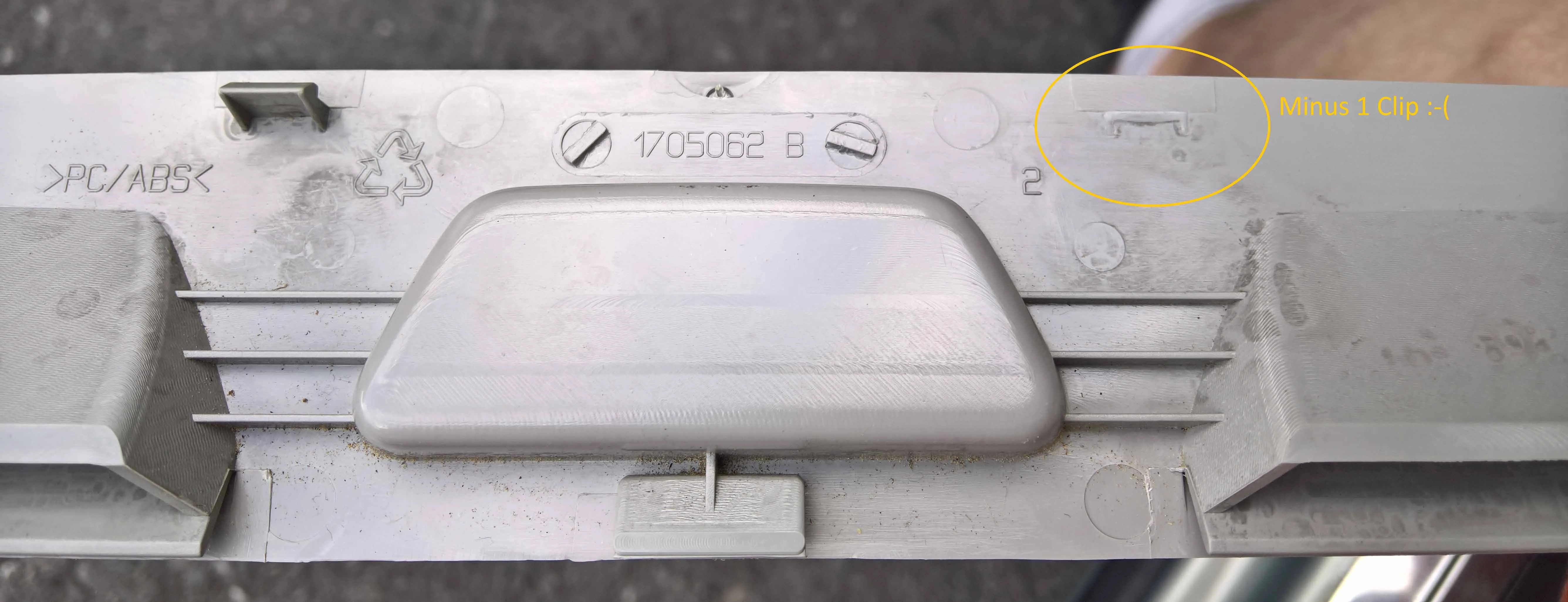

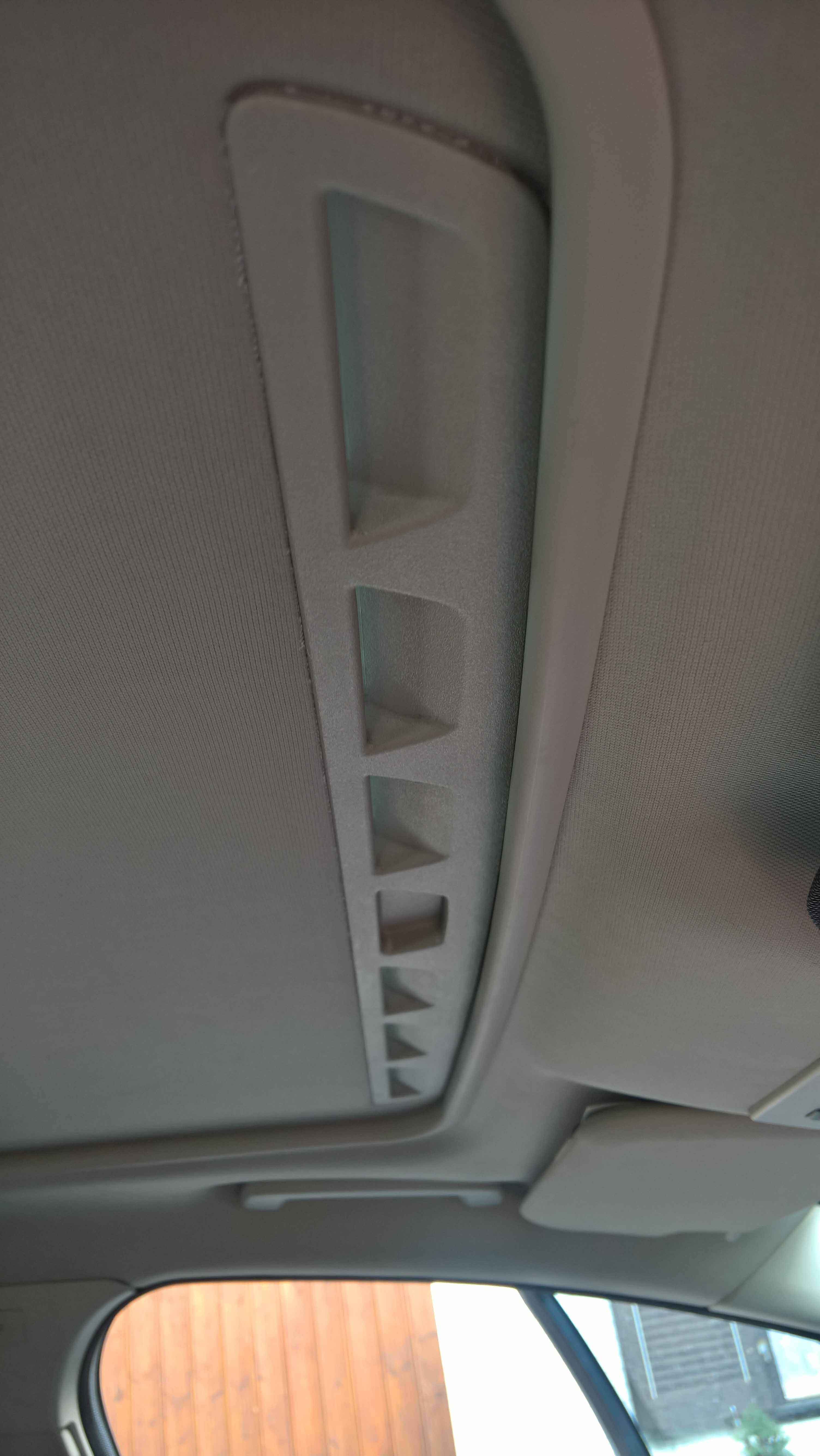

1. Fliegengitter zuschneiden (am Besten einen Streifen der grosszügig länger- und breiter als das Plastik ist)
(Bild 3)

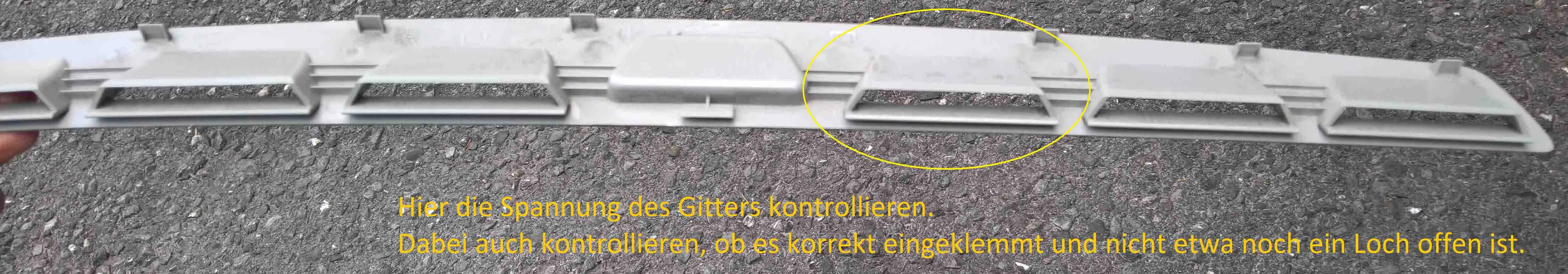

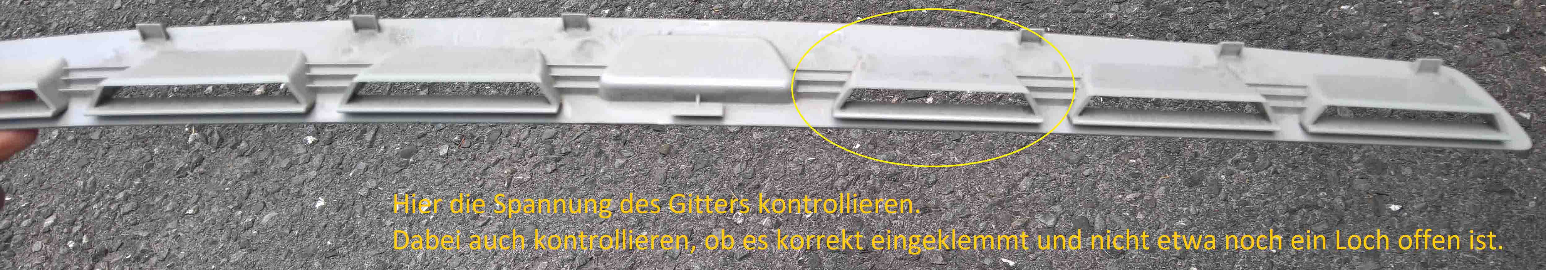

3. Oben in die Abdeckung fassen und die 8 Befestigungsclipse lösen.
Dazu müsst ihr die Clipse in Richtung Heck und nach unten drücken. (achtung, die können recht hart sein, es ist ein wenig fummelig...)

4. Zu zweit das Fliegengitter einklemmen. Ihr müsst hierbei die Heckseite des Kunstsoff-Teils mit dem Fliegengitter "einfädeln",
sodass das Gitter dort schön gespannt ist. Lasst ruhig etwas Gitter übrig, das könnt ihr nacher abschneiden.
(Es geht auch alleine, aber eine Hilfsperson ist sicher besser, die kann das doch etwas lange Fliegengitter auf der anderen Seite festhalten.)
(Bild 3)

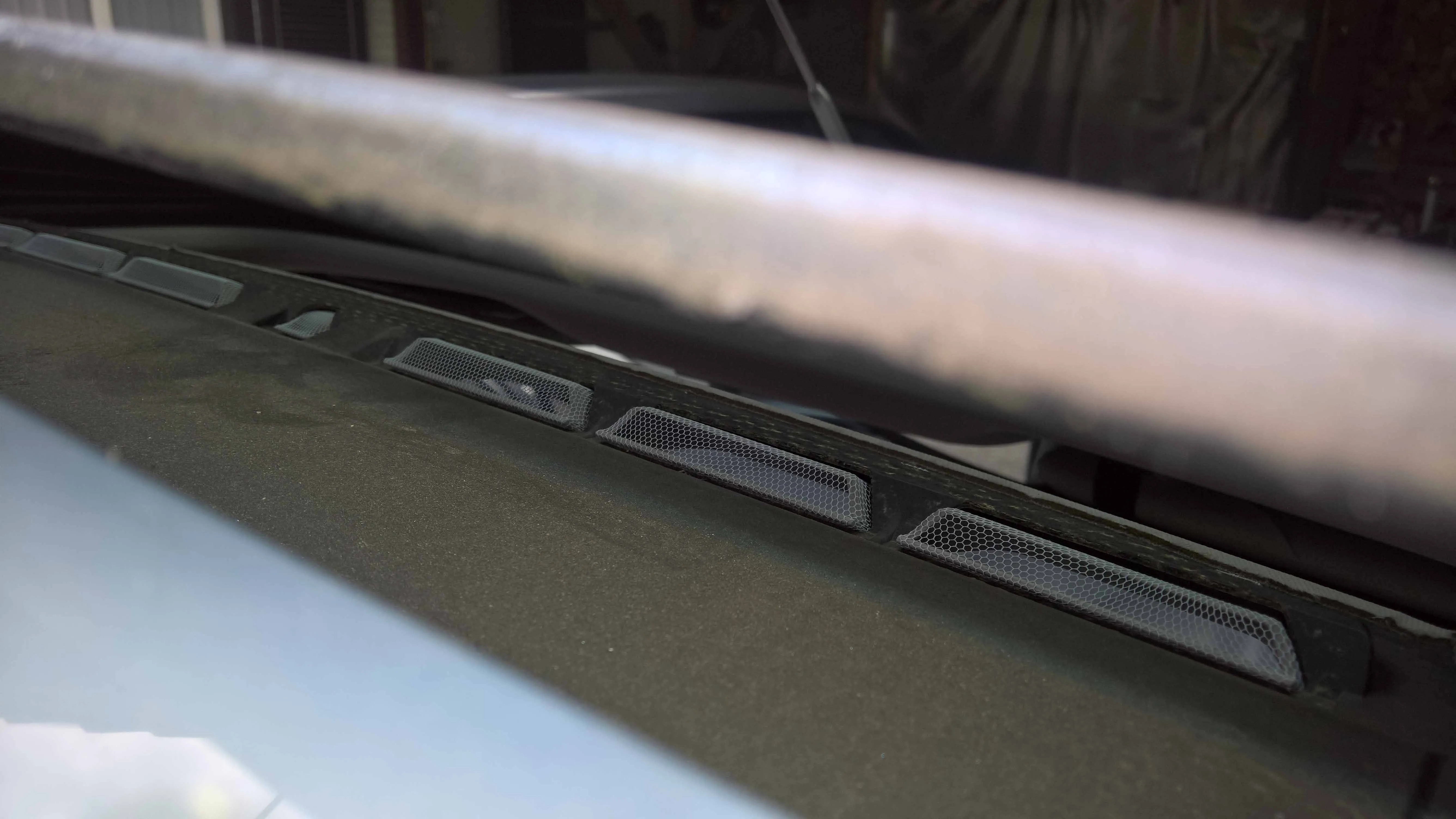

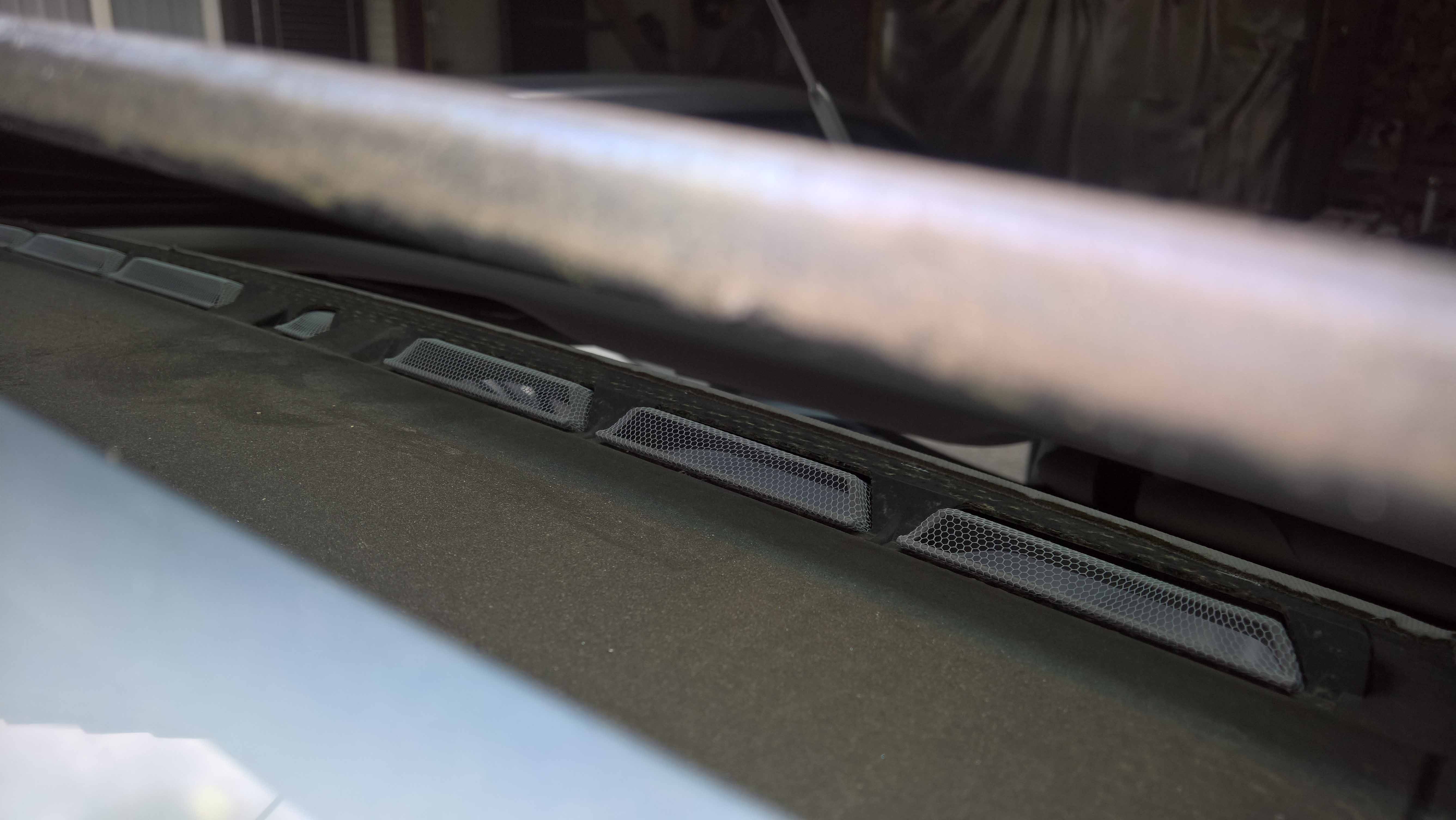

5. Kunststoff-Teil wieder einclipsen.
ACHTUNG! Hier ist mir ein Clip gebrochen! Passt auf, dass die Lüftungs-Schlitze wirklich richtig "eingefahren" sind, sonst bricht euch der Clip! Hier habt ihr nicht viel Spielraum für Fehler, diese doofen Clips halten nicht viel aus...
(Bild 2)
6. Von oben zwischen Fenster und Abdeckung fassen und die Spannung des Gitters bei den Lüftungsschlitzen kontrollieren. Kontrolliert auch, ob das Gitter wirklich schön eingeklemmt ist, oder ob es irgendwo wieder "rausgeflutscht" ist.
(Bild 1)

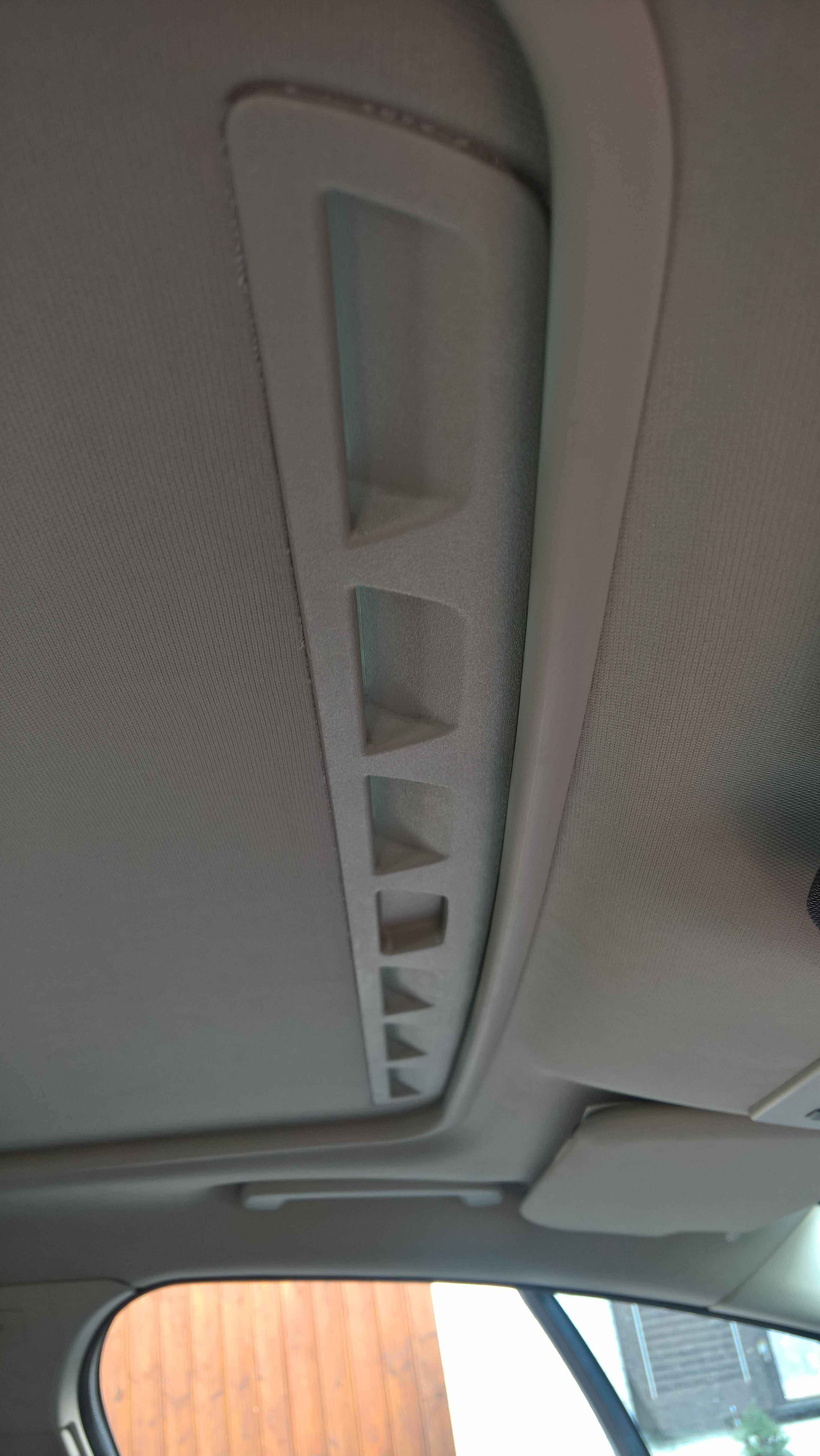

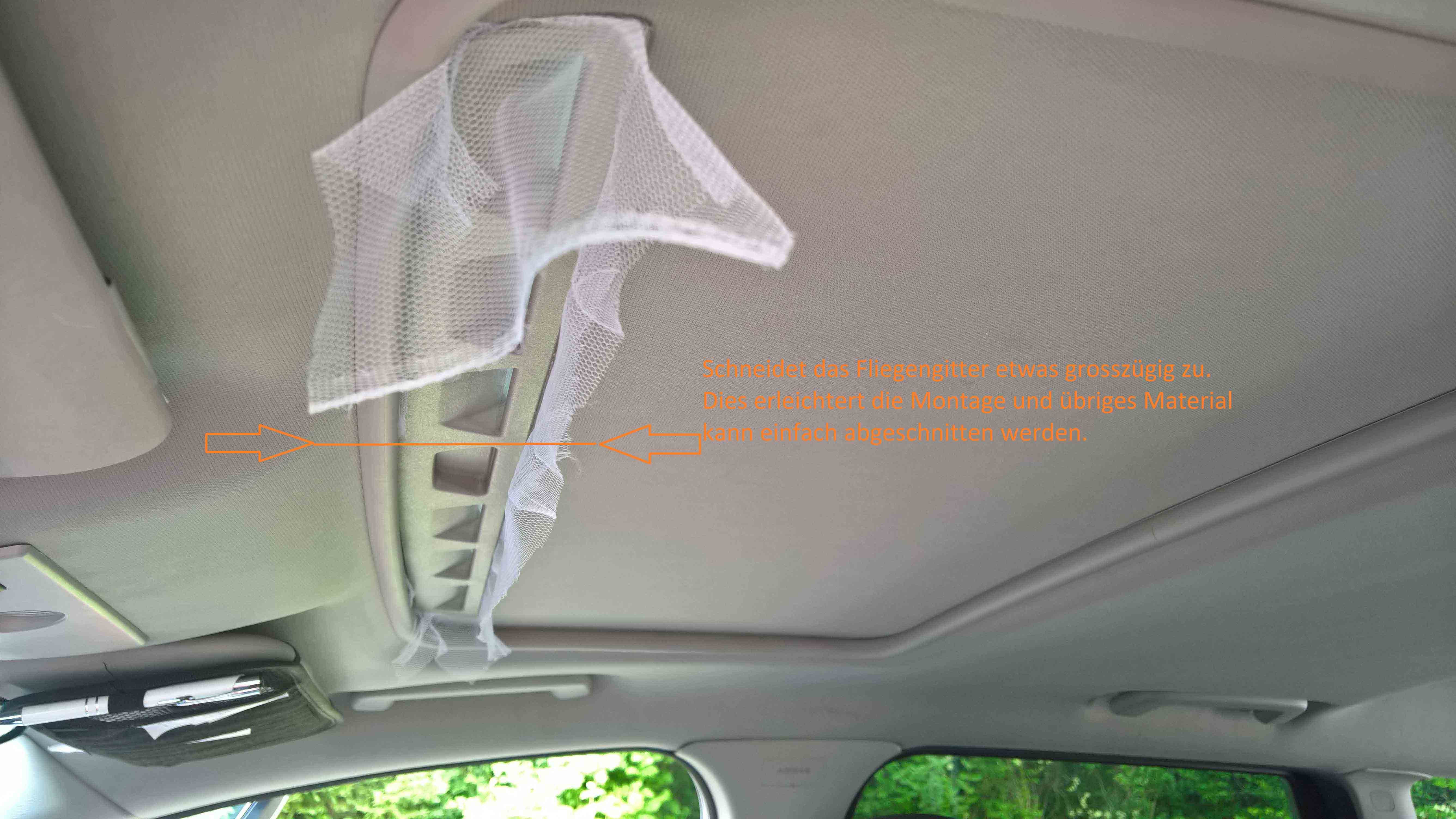

7. Ist alles gut, könnt ihr das rechtliche Material mit einem scharfen Messer oder Cutter dem Kunststoff-Teil entlang abschneiden.
(Bild 3 + 4)

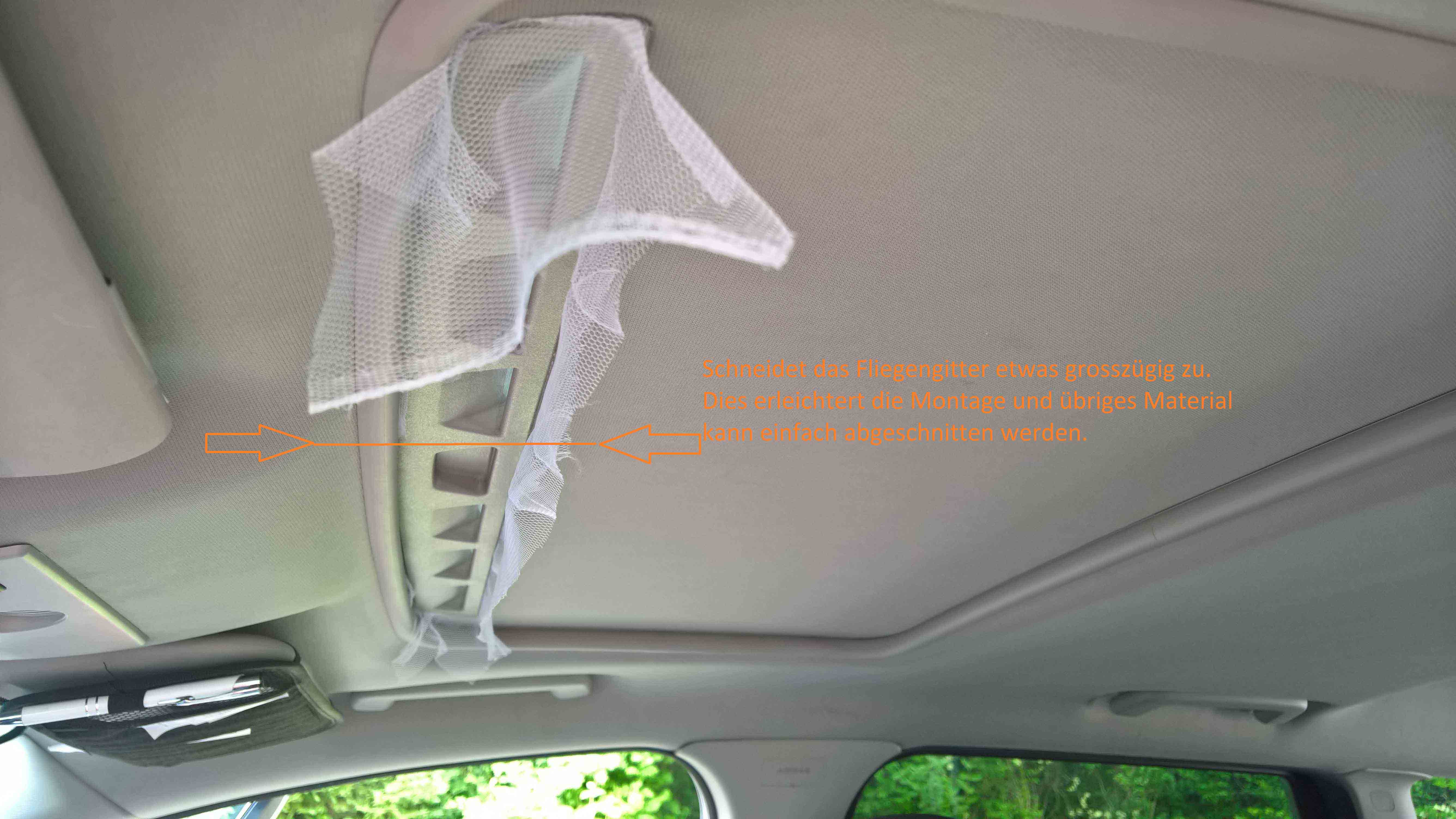

8. Schlusskontrolle, nochmals reinfassen, und oben durch das gekippte Fenster reinschauen.
(Bild 5)
