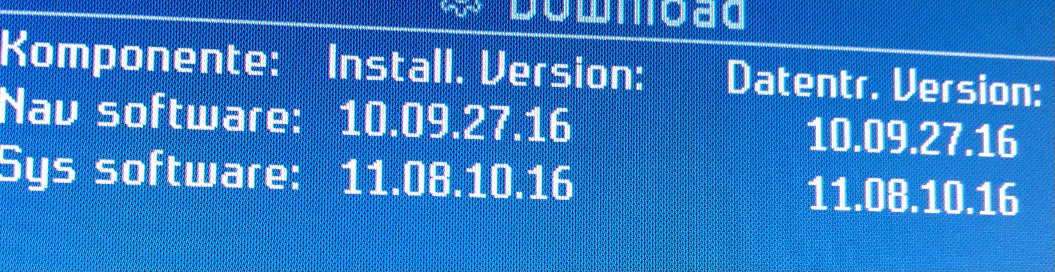

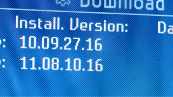

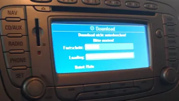

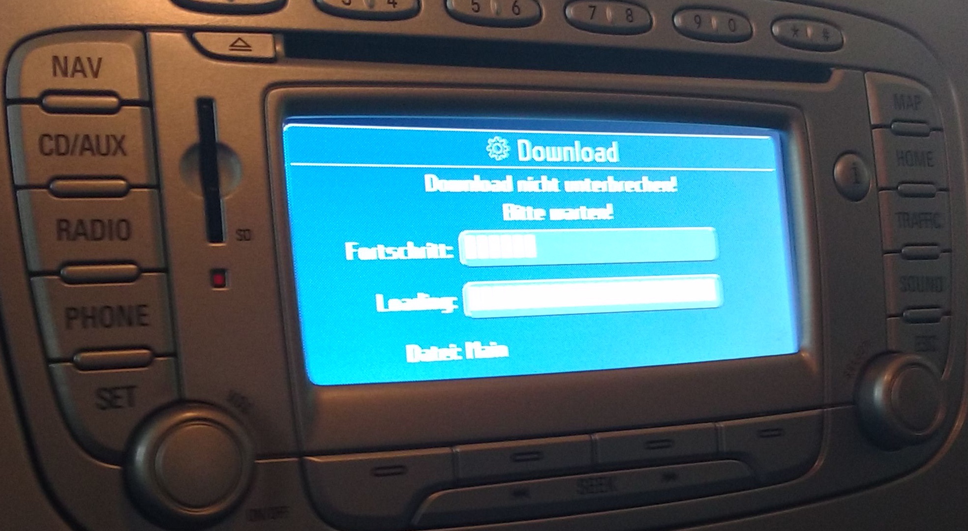

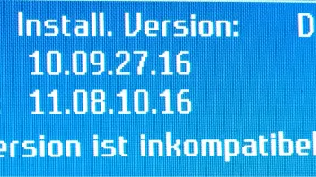

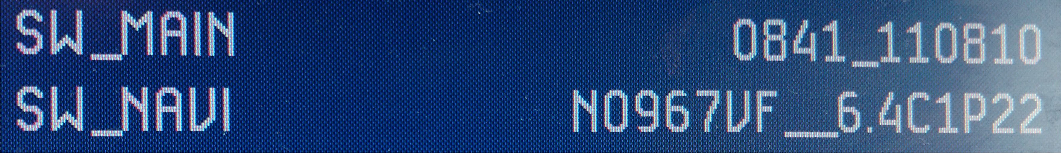

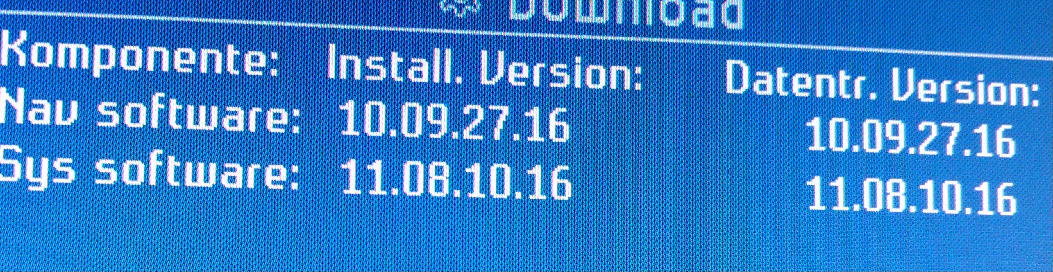

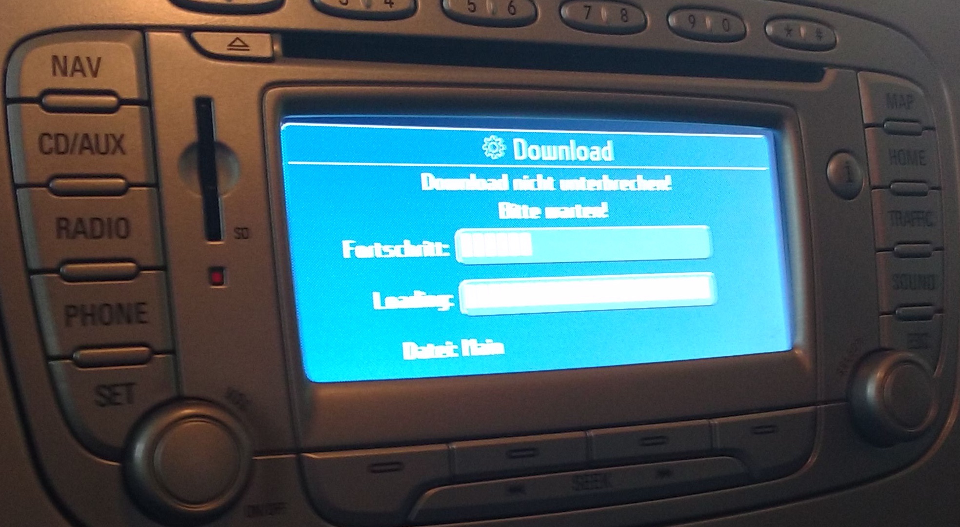

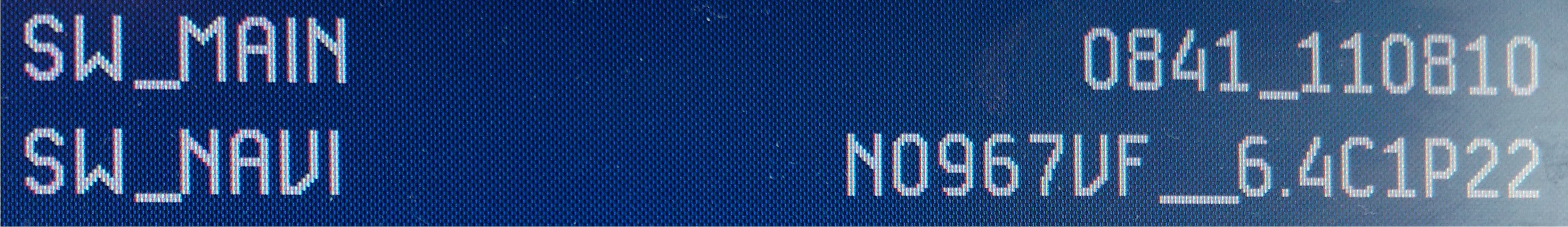

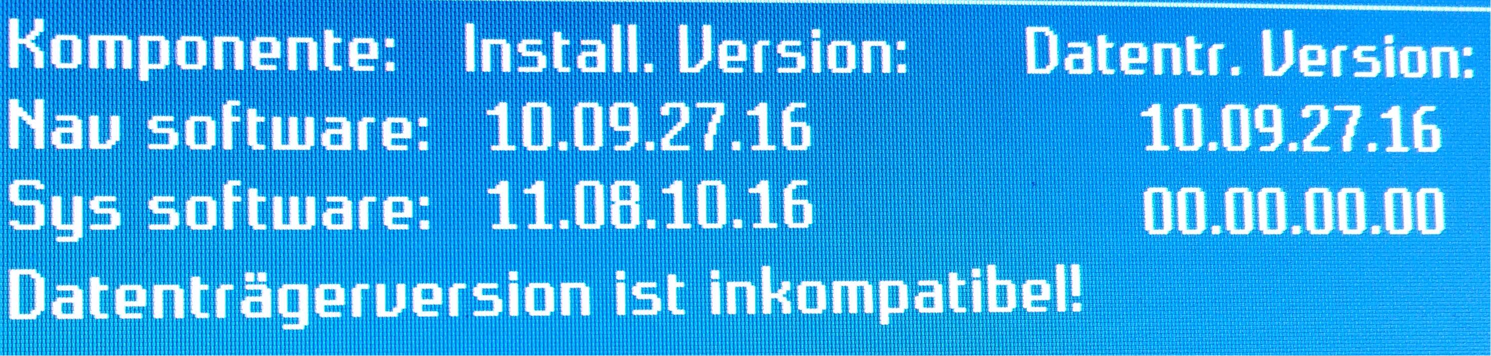

    Meldungen die ich vom System in der Zeit bekommen
    habe, sind als Anhang einsehbar.

  • ja wenn ich die Software aus dem Forum nehme, spuckt er die aus. Bzw wenn ich sage Systemsoftware von CD Installieren, kommen die gleichen Versionsnummern.

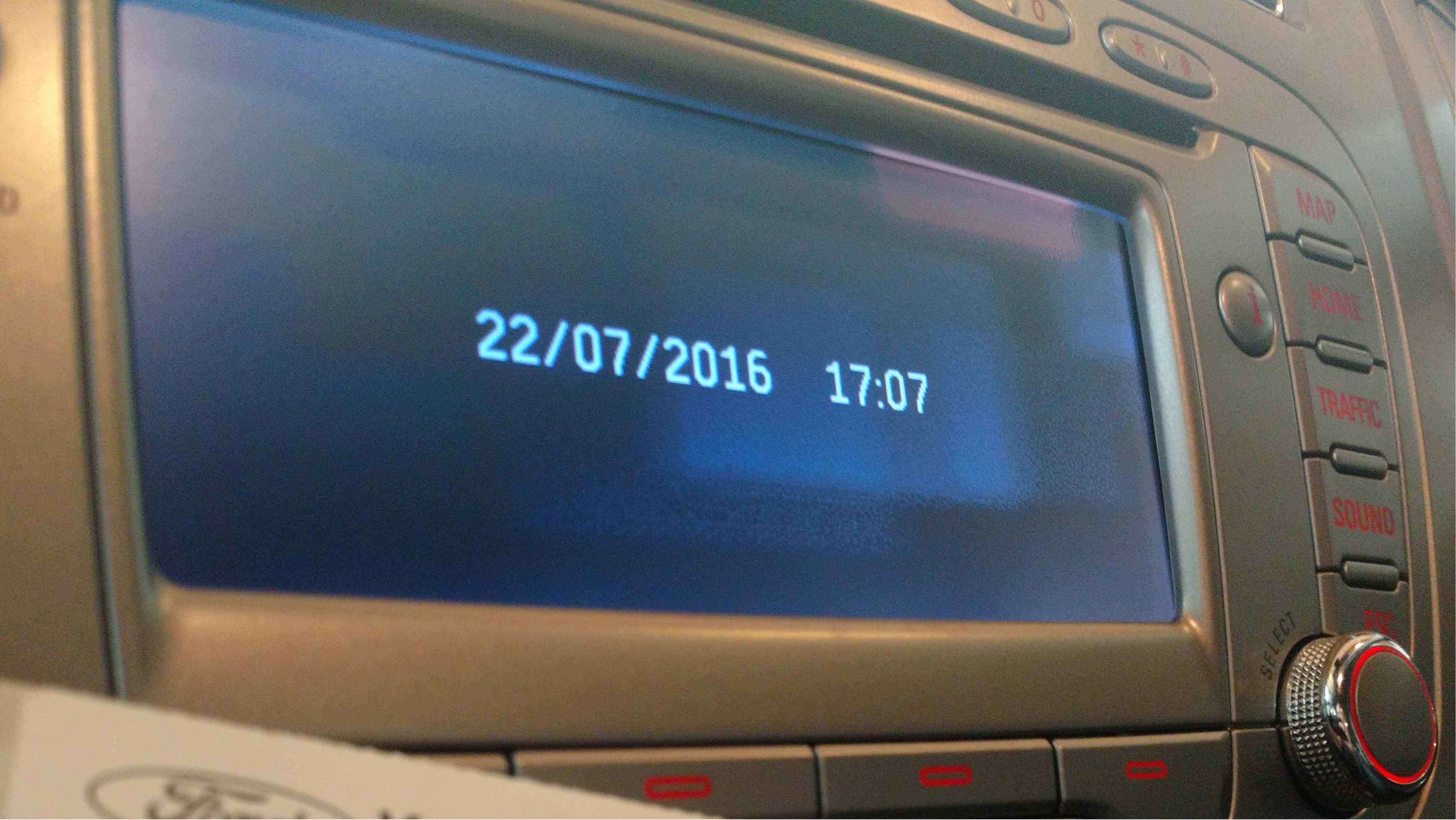

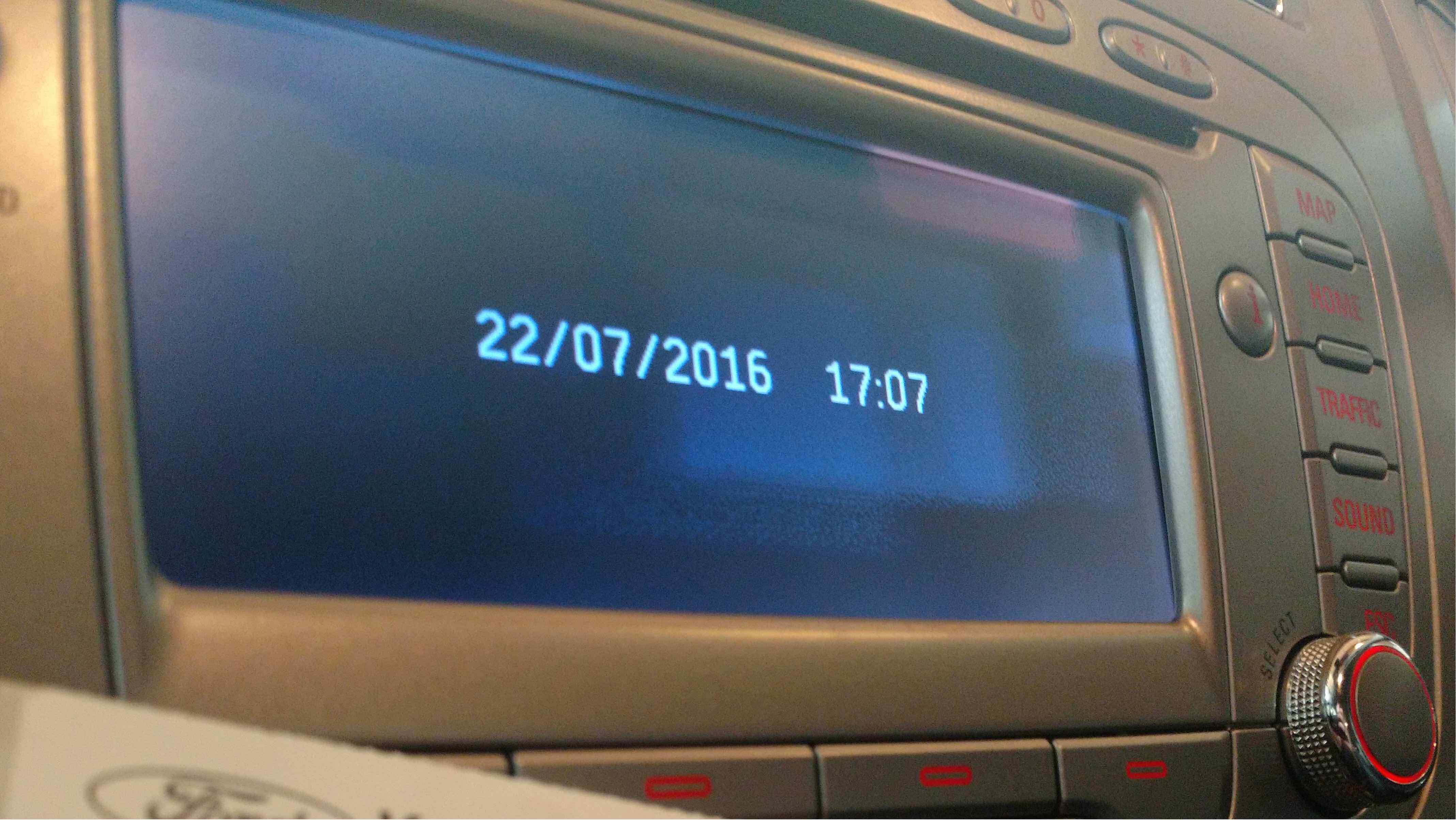

    Habe mal Bilder vom Alten und neuem Fx angehängt
