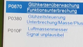

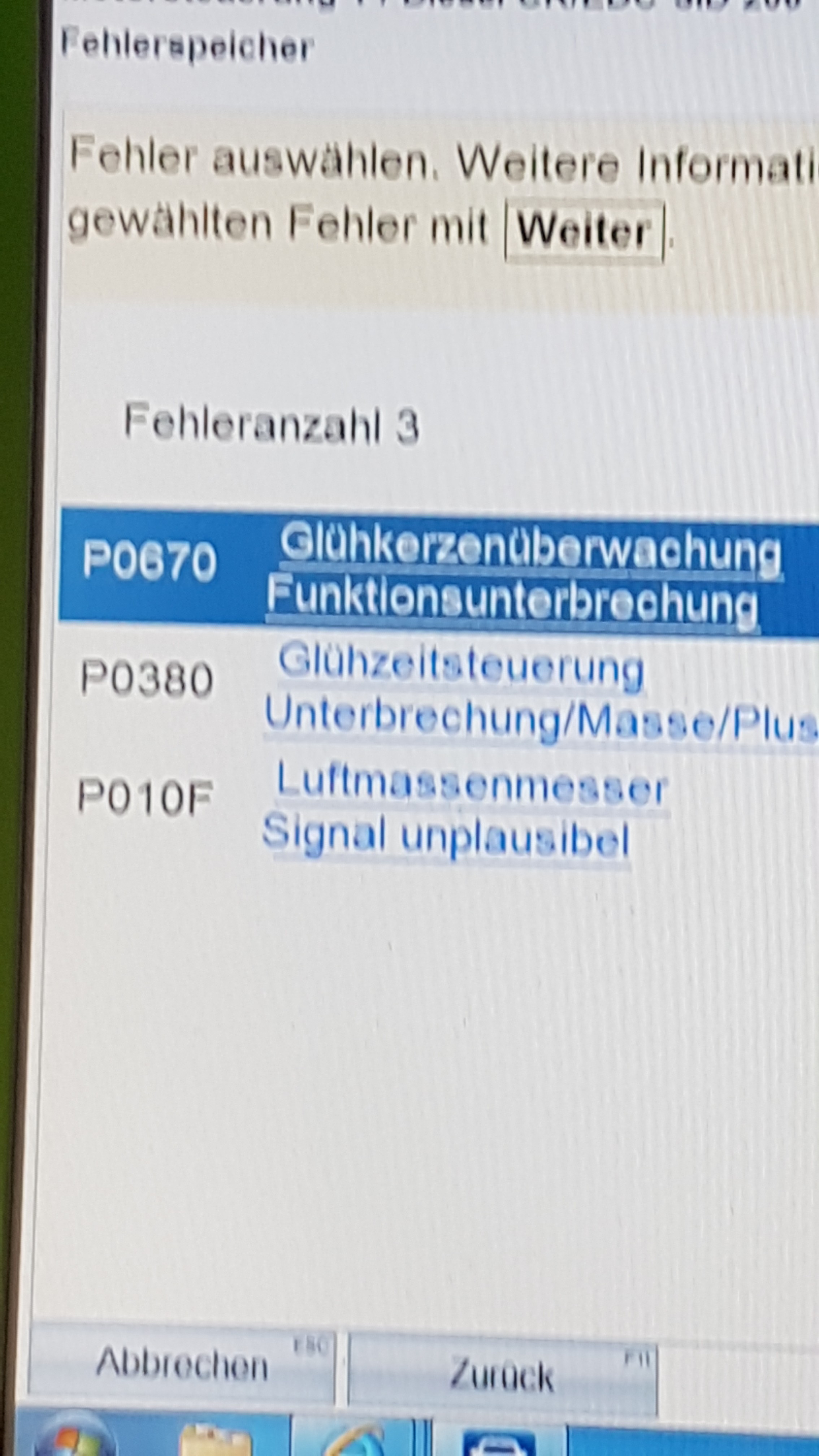

    Seit einiger Zeit kommt immer die Meldung Motorkontrolle. Hauptsächlich bei fahrten
    ab 80 kmh unter Last, also bei spritziger Fahrt. Bei Seniorenfahrt erst ab ca. 120 kmh.
    Unterhalb von 80 kmh kann ich Gas geben was Ich will passiert nichts.
    Wenn Ich dann den Motor abstelle und wieder die Zündung einschalte ist die Störung weg. Kommt aber bei der weiter fahrt wieder bei den selben Optionen.
    Fehlercode P010F
    Kann wer helfen?

  • Da ist möglicherweise mal wieder der Kabelstrang unter dem linken Scheinwerfer defekt.
  • Okay?
    Hast du da einen Tipp wo ich genau schauen soll bzw. Nach was für einen Kabel?
    Besten Dank
  • Da geht unter dem Scheinwerfer ein relativ dicker Kabelstrang zum PCM und der ist hier schon des Öfteren Thema gewesen, weil übergelaufenes Scheibenwaschwasser da drauf läuft, die Isolierung anlöst und dann die Leitungen wegkorrodieren. Die Glühkerzenkontrolle wäre eine 0,5er weiß-orange Leitung und eine 0,75er grüne und am Luftmassenmesser hängen vier 0,75er Leitungen: Violett-grau, gelb-violett, blau und blau-grau.
