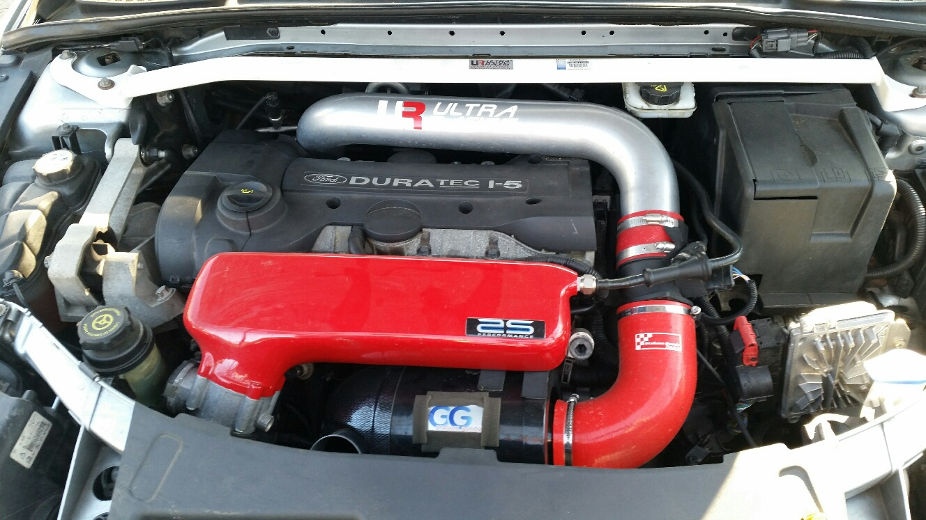

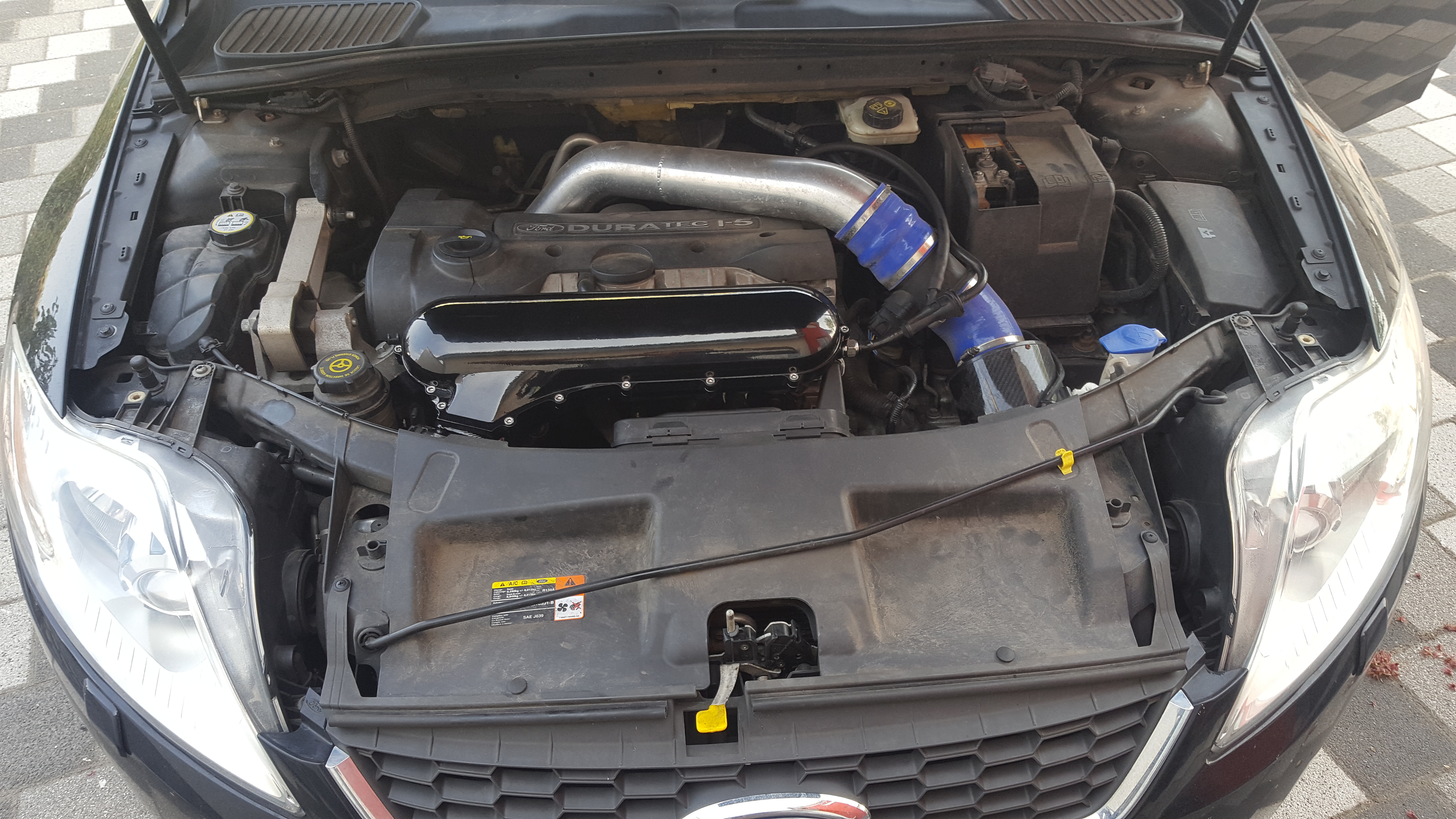

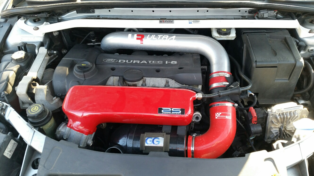

  • Moin moin zusammen,
    wollte ja schon länger ein Bild hochladen, aber jetzt erst die Funktion gefunden ... dash Ich hatte ja vor einiger Zeit beschrieben, was verbaut ist und wollte dieses dann auch zeigen. Nicht das der Verdacht aufkommt, der fragt ja nur und macht nix......
    schöne Grüße
    Marc

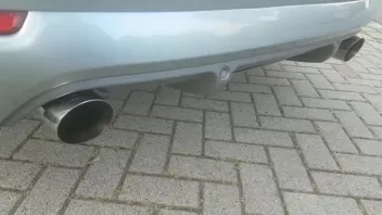

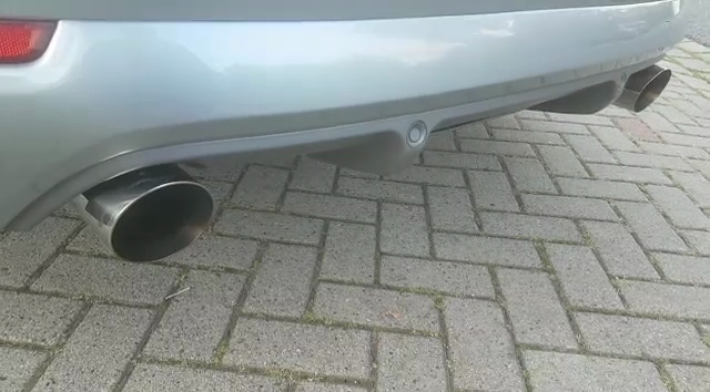

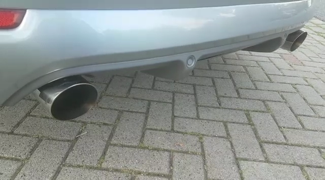

  • neuer Auspuff ist jedenfalls verbaut, zwar "nur" ab Kat, aber ein Anfang
    Was hast du denn drunter geschraubt ?
  • Sieht gut aus :thumbup:
  • Hallo zusammen,
    danke für die Blumen. Werde am Wochenende nochmal fotografieren....
    Der Sound, wie ich finde, ist einfach nur klasse..... nach den neuen Bestimmungen darf man 74 db haben und die hat er auch.
