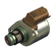

Ich habe jetzt den Raildrucksensor in Verdacht. Vielleicht liefert dieser ja falsche Werte und ESP ist ein Folgefehler der zum unfreiwilligen Bremsvorgang führt.
Ich habe folgende Fehlermeldung(en).
===PCM DTC P0002:84-2C===
Code: P0002 - Kraftstoffmengenregler: Stromkreis: Bereich/Funktion

Bevor ich jetzt den Raildrucksensor austausche und er es doch nicht ist, stelle ich hier im Forum die Fehlermeldung zur Diskussion. Vielleicht hat ja der Eine oder Andere eine andere Idee zur Fehlermeldung!
