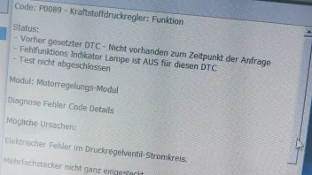

  • Hallo, habe seit geraumer Zeit den Fehler P0089 "Kraftstoffdruckregler: Funktion"

    Punkt 1 : Kraftstofffilter wechseln wenn schon ewig nicht mehr gemacht und dann mal testen.
