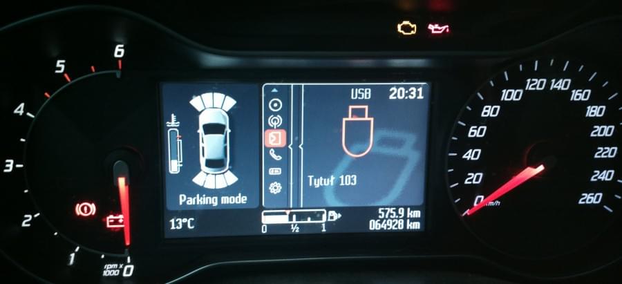

Die Meldung im Display lässt sich ja normalerweise mit "OK" wegdrücken, aber es muss eine permanente Anzeige der Motorstörung geben. Möglicherweise ist das Symbol dann in der unteren Zeile im Convers+ enthalten.
Bei manchen ist die MKL in der unteren Zeile, glaube neben dem "i"., das ist richtig. Aber wenn die nicht leuchtet obwohl im Convers links die große Anzeige mit dem Motorsymbol erscheint, vielleicht hat das was mit der Meldung "Fehlfunktionslampe ist AUS für diesen DTC" zu tun? Sowas hattest du doch auch letztes Jahr hier
kann es sein, dass mein Mondeo MK4 Diesel , Baujahr 2014, keine physische Motorkontrollleuchte hat?
Nein kann nicht sein.Nach Zündung an sollte die MKL oben aufleuchten, wie hier z. B.
