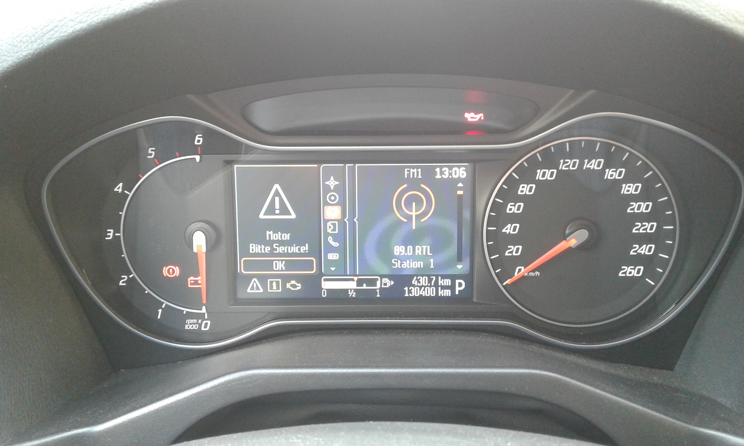

Hallöle, nachdem das Thema hier so ein bissel abgedriftet ist , will ich mal wieder zu den Wurzel zurück: Motor, bitte Service ![]()
Und über den Fortgang berichten:
War zwischenzeitlich 2 x beim freundlichen, 1x ausser der Reihe, 1 x anläßlich der 140 Tkm - Durchsicht.
Beim ersten mal wurden mehr oder weniger auf Verdacht zwei Relais für die Motorsteuerung gewechselt, hätte man wohl schon mal öfter gehabt, hm (war R2 und R 7), gewechselt: Effekt war null (war aber mit mir vorher abgestimmt, kein Mecker also an dieser Stelle).
Vorm zweiten Mal hatte ich vorher zig-mal mittels ELM die Fehler ausgelesen. Bemerkt, dass der Zähler meiner Kühlerjalousie sich nicht ruckt, auf die TSI 56/2012 hingewiesen, Kabel wurden getauscht, waren wohl tatsächlich dem Gammel anheim gefallen.
Effekt. Jalousie zählt und bewegt sich wieder. Fehler trat bei flotter Fahrt leider aber wieder auf.
Nun denn hab ich mich aufgerafft und das berüchtigte braune Ventil gewechselt. Hatte ohnehin schon ne Weile nur noch peinliche Geräusche von sich gegeben. Effekt: endlich Ruhe beim Motor abstellen! ![]()
Weiterhin: bisher auch die Fehler auf Null:
Bin allerdings seit dem auch nicht mehr volle Kanne gefahren. Müsste ich mal testen bei Gelegenheit. Der BCM - Fehler kommt vom LED im RFS...
