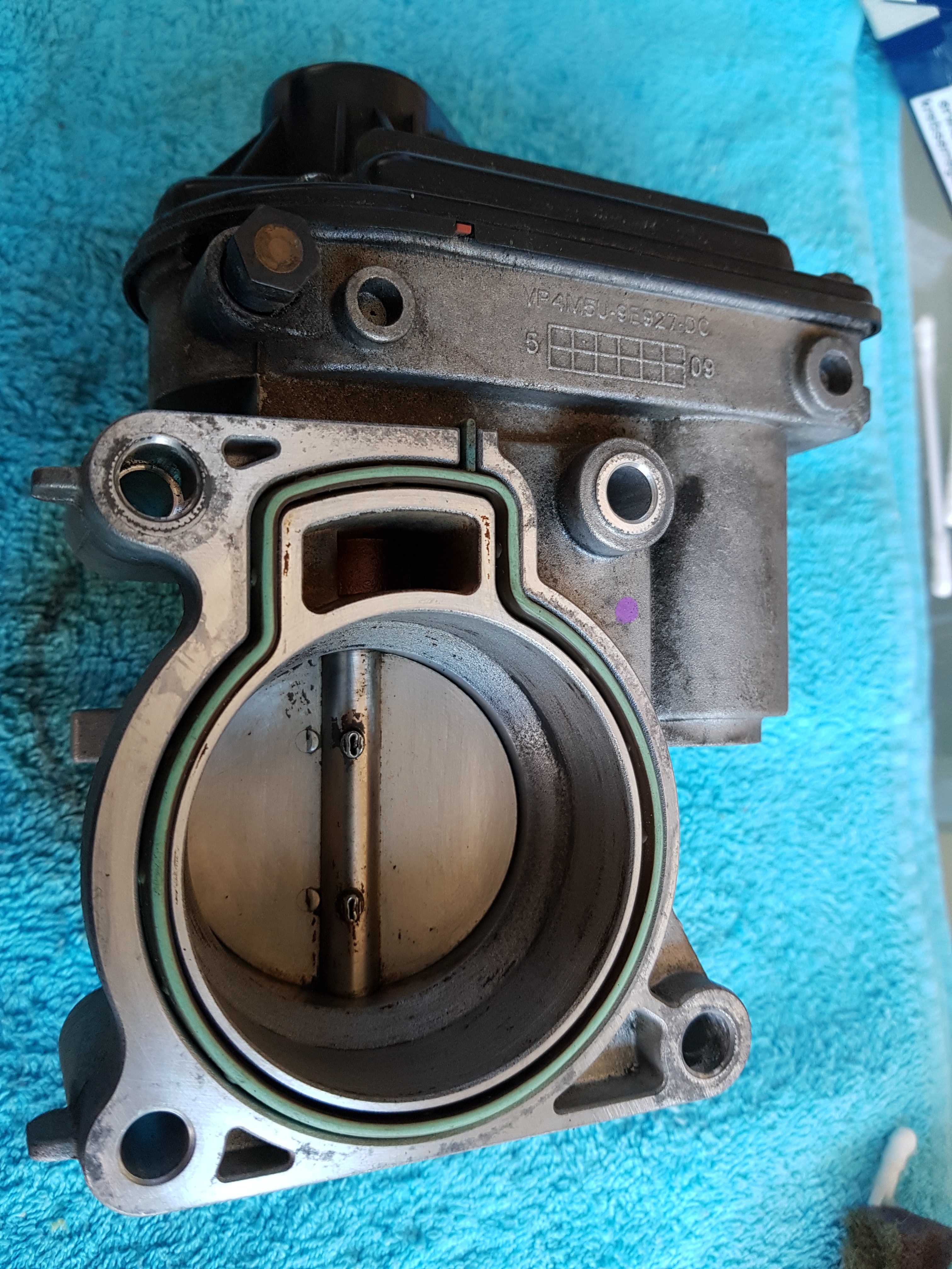

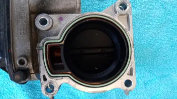

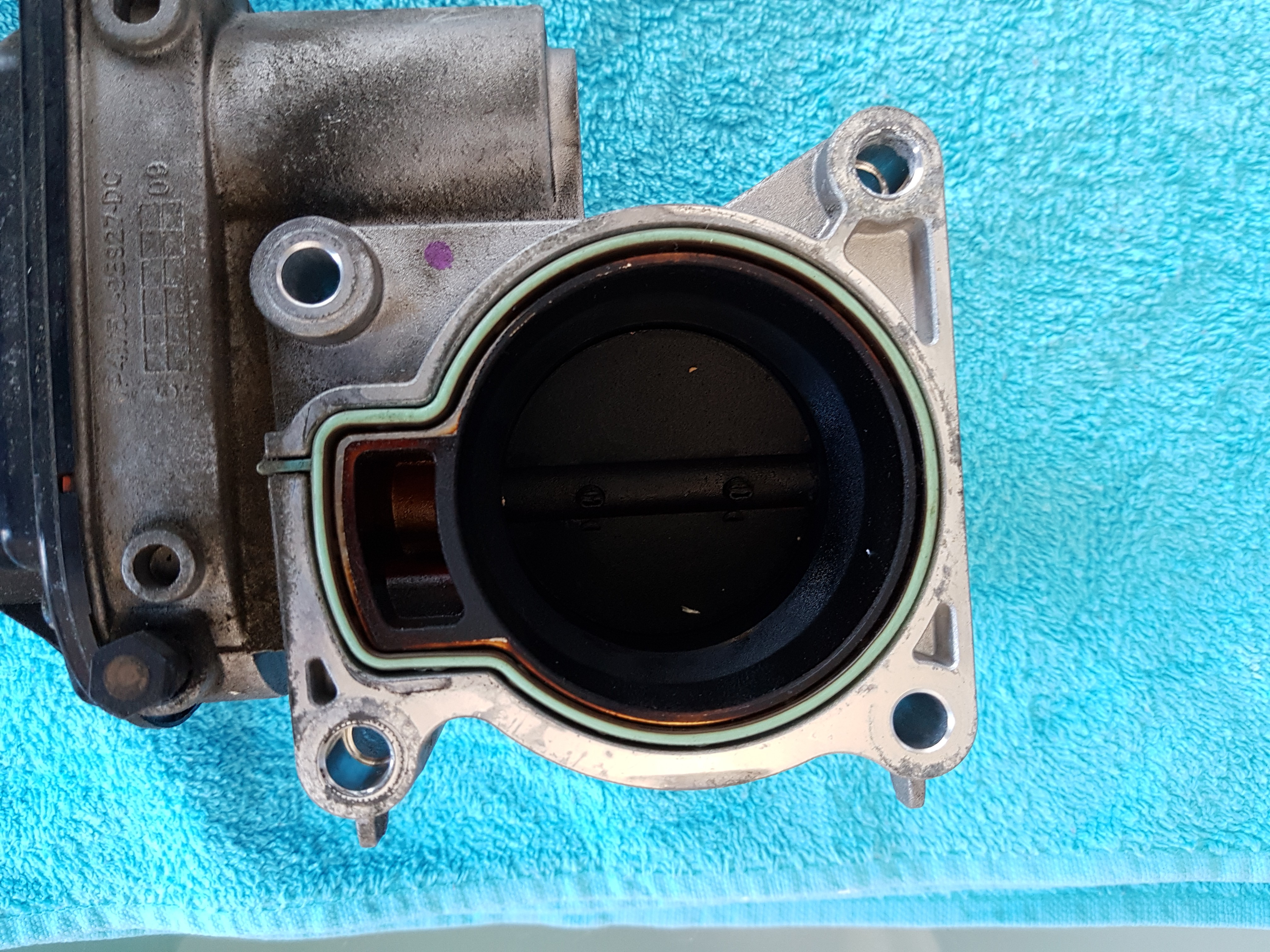

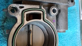

  • Nicht zu vergessen den Stecker für den Drosselklappenmotor und -poti abzuziehen. Der rote Schieber am Stecker muss in Richtung kabel geschoben werden. Der Stecker ging bei mir allerdings nur mit sanfter Gewalt runter.
    Viel Erfolg.
