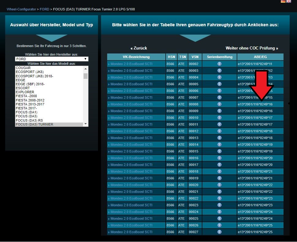

    ich hatte letzte Woche felgen bestellt. Um sicher zugehen gleich über die Schlüsselnummer 8566 AVF00086.

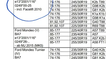

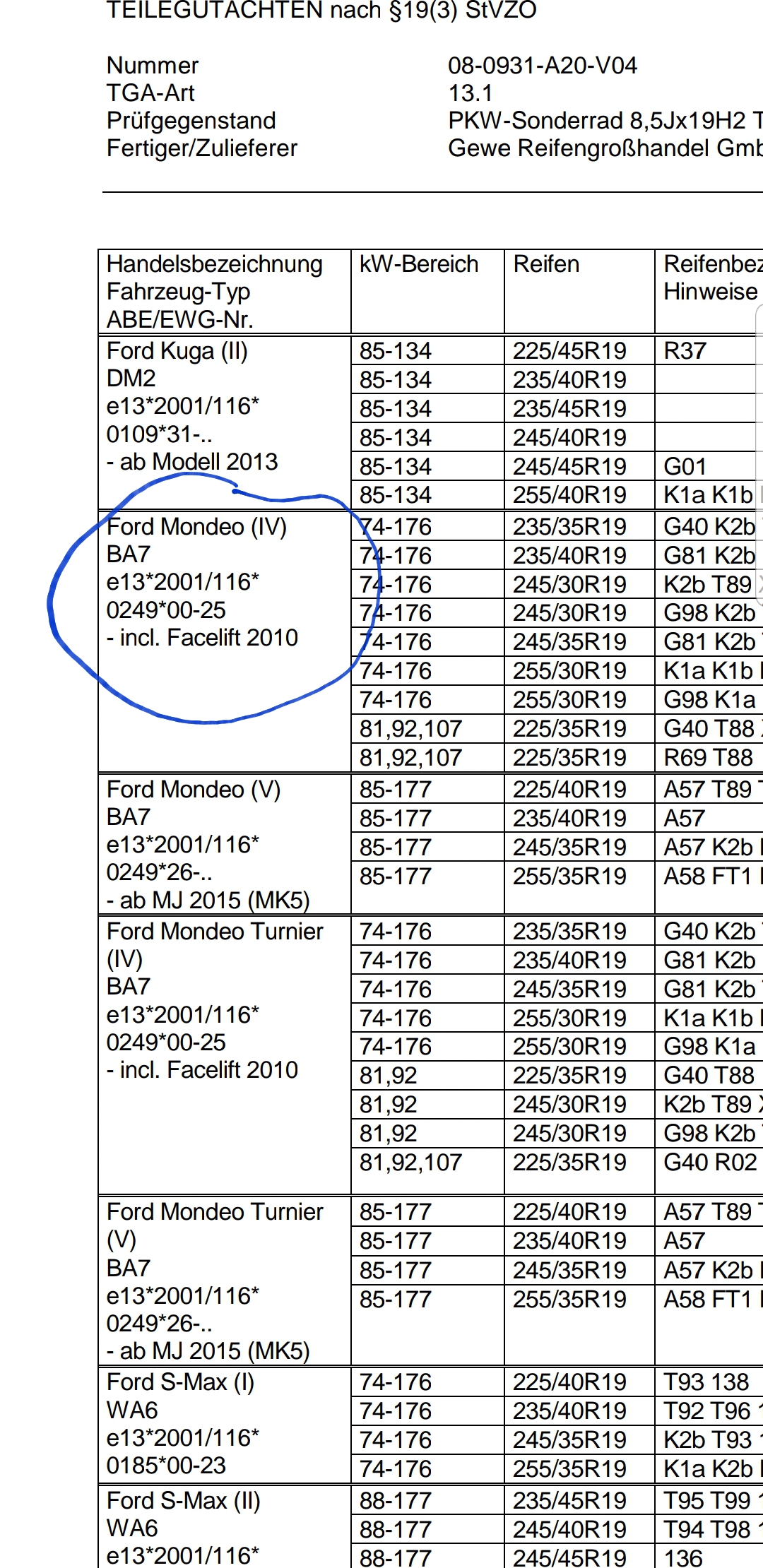

    Ich bekam nachdem die Bestellung bereits bezahlt war seitens des Händlers nach übersendung des Fahrzeugscheins eine Absage mit der Aussage *die Felgen passen nicht auf Ihr Fahrzeug. Habe es heute morgen mal gegengeprüft. In keinem Gutachten, bei allen Felgen die über die Schlüsselnummer aufgerufen werden findet man nirgends die Nummer e13*2001/116*0249*16 die 16 ganz hinten ist hier wohl das Problem. Für was steht diese Nummer? Hatte hier Jemand ein ähnliches Problem?

  • lass dir ne Kopie vom Gutachten schicken oder guck beim Hersteller der Felgen nach. Die meisten Verkäufer haben keine Ahnung.
  • Das ist ja eben das Problem. Ich habe heute Morgen 3 Gutachten geprüft, bei denen laut Schlüsselnummer die Felgen passen sollten. In keinem Gutachten gab es eine Typennummer mit der 16 hinten dran.
  • Dann sind die einfach nur Dumm bei den Felgen Shops... Ich danke dir
  • So bestellt. Hoffen wir mal das dann mit dem Gutachten alles klappt bei der Eintragung.
