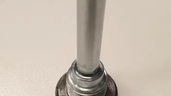

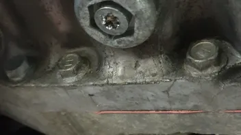

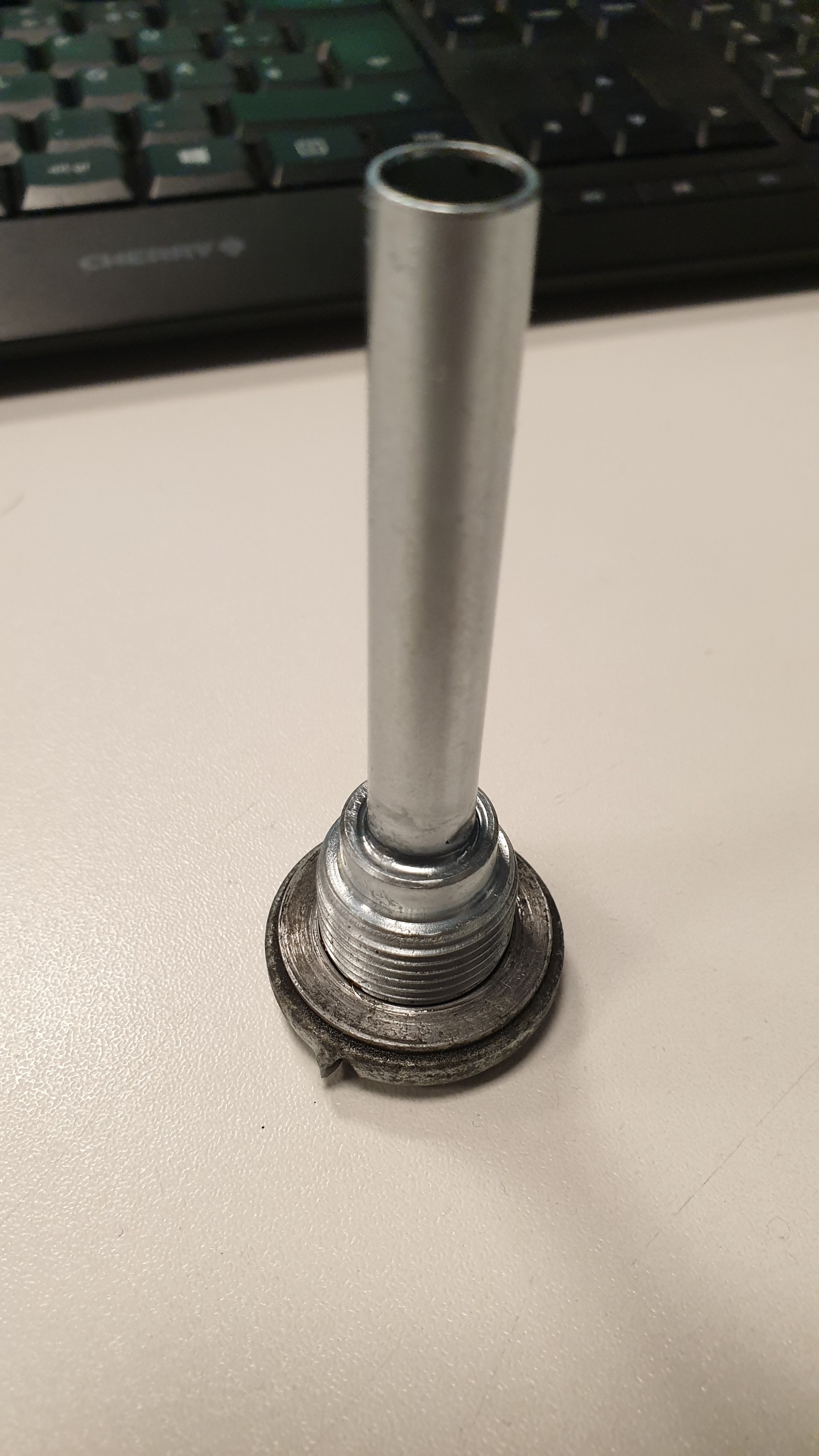

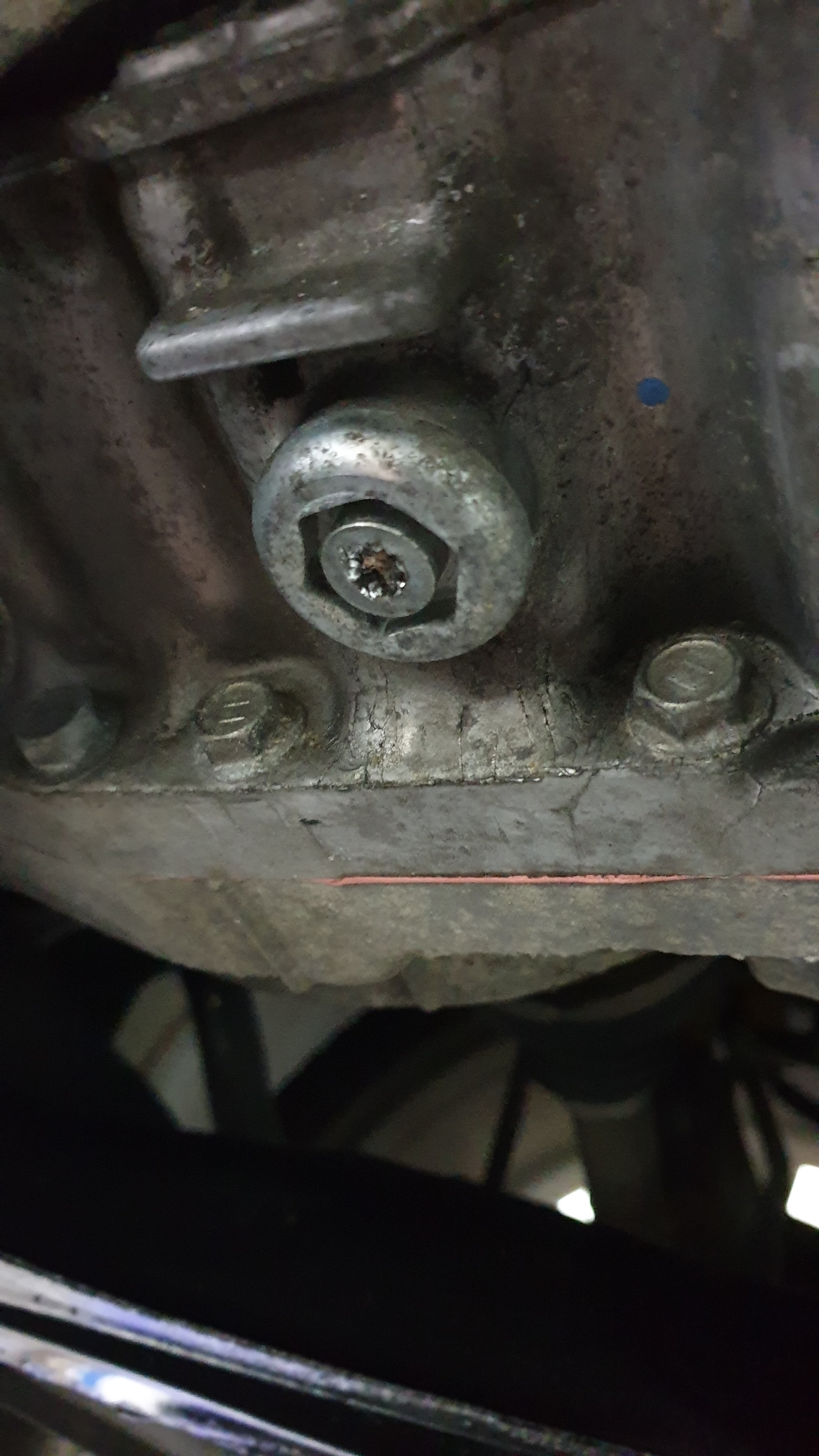

  • Ich denke das haben auch schon einige hier gehabt .. also jedenfalls alle die ein Aisin Wandler in ihrem Auto haben ... die Schrauben werden ja nun alt .. und endlich habe ich diese mal bekommen natürlich gleich 5 Stk. bestellt.
    wenn die mittlere Schraube ( 40er Torx ) sich nicht mehr lösen lässt bleibt ja nur noch Hammer und Meisel ..

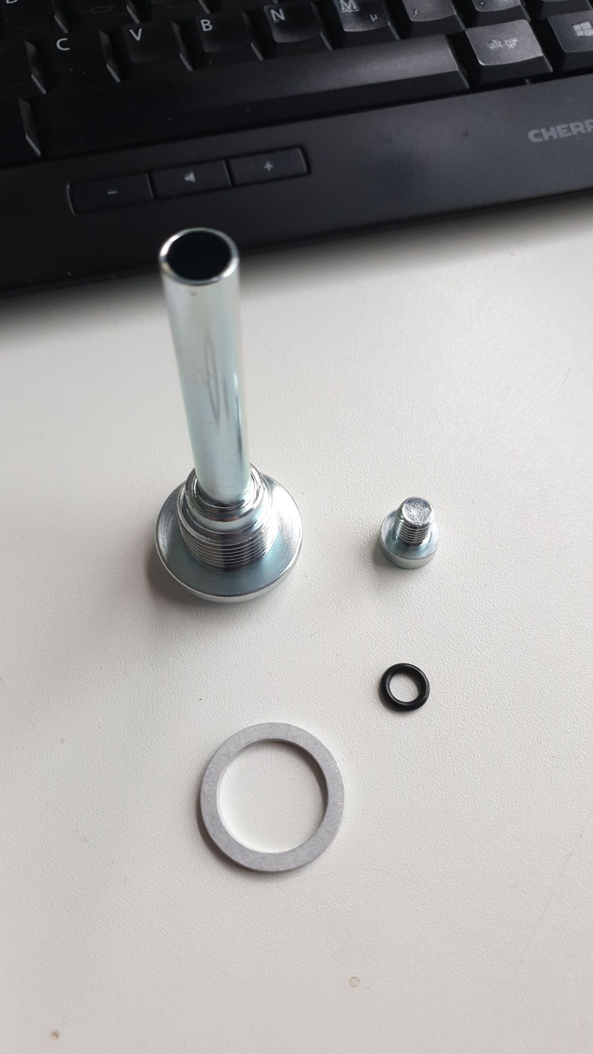

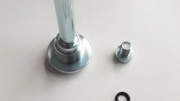

    Das neue Set besteht aus den Teilen die im Bild zu sehen sind also nen ganzes Set ...
    denke mal die Info hilft jedem der auch solch ein Getriebe hat.

    Nummer ist 1 862 325
