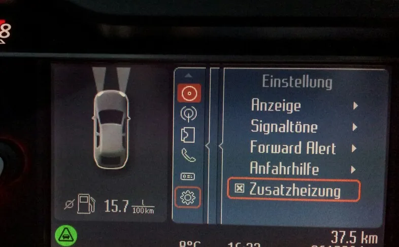

  • also in meinem dicken ist laut bestellung so ne standheizung ( kraftstoffbetrieben) eingebaut.
    im convers+ seh ich auch so ne option
    aber wie zum teufel schaltet man die ein?
    auf das menue kann man nur zugreifen wenn zündung an ist ( der motor aber nicht gestartet )
    dann kann man 2 zeiten eingeben und einmalig auswählen
    und z.Zt. aktiv wählen
    toll, und wann springt das teil nun an ?

    zu 2: hab ich versucht . zeit eingestellt. ( dann geht nur mit pfeiltaste zurück ins hauptmenue)
    zu 3: siehe 2
    zu 4: diese option gibt es nicht bei mir (jedenfalls nicht mit dem wortlaut)
    und das alles geht nur bei eingeschalteter zündung, aber ohen laufenden motor ... richtig?

    ich kann ja auch die zeiten einstellen. wenn stunde und minute eingestellt ist.. drück ich ok.
    und dann? dann steht da immer noch die zeitanzeige. also mit pfeiltaste links zurück .. und dann?
    dann steht da wieder das menue
    1 zeiteinstellung
    2 zeiteinstellung
    einmalig
    z.zeit aktiv
    mehr steht da nicht
    wenn ich den letzten punkt anklicke, läuft die heizung sofort los. mach ich die zündung dann aus, geht die auch aus :)
    ich glaube, da muss mal software drauf ..
  • Also, ich nutze normalerweise die Einmalig Funktion. Einstellen, OK drücken und mit Pfeil nach links wieder raus. Und Ja, mehr steht da nicht, ausser kreuzchen bei Einmalig.
    Bin jetzt wegen Dir noch mal raus, brrrr, hab einmalig gelöscht, statt dessen 1. Zeit Freitag 07:30 eingegeben, OK gedrückt (dann steht die eingegebene Zeit dort und OK=Ändern. Also mit Pfeil zurück ins Menü, und ja, ausser einem Kreuzchen bei 1. Zeit steht da nix.
    So, und wehe morgen ist die Hütte kalt... :cursing:
