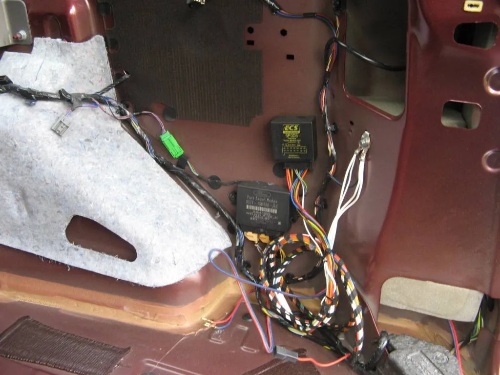

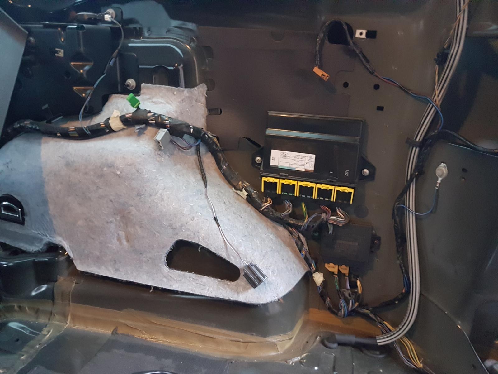

Hab mal in dem Zusammenhang auch ne Frage: bei mir ist vom Händler eine AHK nachgerüstet worden. Hatte den Mondi dort gebraucht gekauft, vorher war halt keine dran. Natürlich 13 polig geordert.
Das Steuerungsmodul sieht konkret so aus:
Wenn man es wegen der geringen Dateigröße nicht richtig lesen kann:
Kontakte odere Reihe:
54_15_54in_CANL_CANH_54G_GU
Kontakt untere Reihe:
30_L_58L_31_R_58R_30
Die Bedeutung der meisten kenne ich soweit aus der 7 poligen Belegung. Was sind dann nun 54in und GU?
Die Einbauanleitung hab ich vom Händler nicht mitbekommen!
Weiterhin waren dort noch zwei nicht angeschlossene Stecker zu finden. Der rechts unten (rotes Kabel mit schwarzem Stecker) ist sicher die nicht angeschlossene Ladeleitung. Gehört dann auf Pos. 10.
Was ist der graue Stecker auf der grauen Radkastendämmung? Hatte ein Meßgerät dran: nichts messbar: offensichtlich nirgens angeschlossen?
Wer schön wenn jemand etwas dazu weiß !!!!
Ja, und warum frag ich eigentlich: AHK fuktioniert super, aber ich such immer noch nach irgend einer verwertbaren Stromquelle für mein Problem Standlicht bei Lichtautomatik!!!!
Zum Abbauen der Seitenverkleidung hatte ich hier im Forum Tipps gelesen, hatte soweit auch gut geklappt. Nur die mittlere Verkleidung wo auch das Schloss drinn sitzt: da hab ich zwei Bippusse eingebüßt. War aber nicht der Erste, der FFH hatte offensichtlich bei der AHK-Nachrüstung auch schon Verluste!

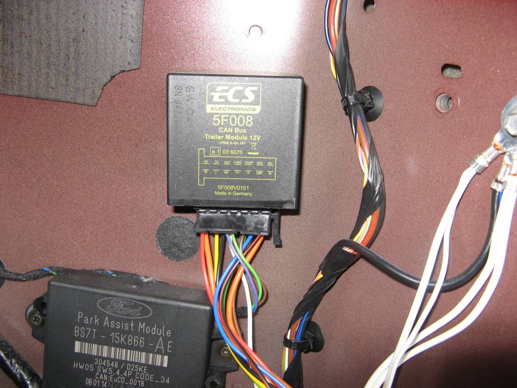

Hallo Leute, dass nächste Problem ist aufgetreten! Ich Depp habe nen E-Satz bestellt, der Universal ist und nicht fahrzeugspezifisch. Jetzt meine nächste Frage bevor ich nochmal das falsche bestelle. Ist das Modul bei mir vorhanden? Wovon ich gerade nach Recherchen nicht von ausgehe
Wofür ist das Siemens Modul? Das schwarze kleine ist das ParcDistanceModul
Bei mir sah es genauso wie bei dir aus...der graue und der grüne Stecker sind schon die halbe Miete. Durch den grauen ersparst du dir die Leitung von links rüber zu verlegen. Modul ist bei mir beim spezifischen dabei gewesen. Ich hab den Jäger Satz.
Ist das ein E-Satz inklusive Modul? Bin jetzt am überlegenden universellen zurückzuschicken und mir den spezifischen von Jäger zu holen. Ansonsten müsste ich bei dem mitgelieferten die ganzen Kabel ziehen und anschließen! Danke im Vorraus
ich würd den Jaeger nehmen damit hast keinerlei Probleme !
