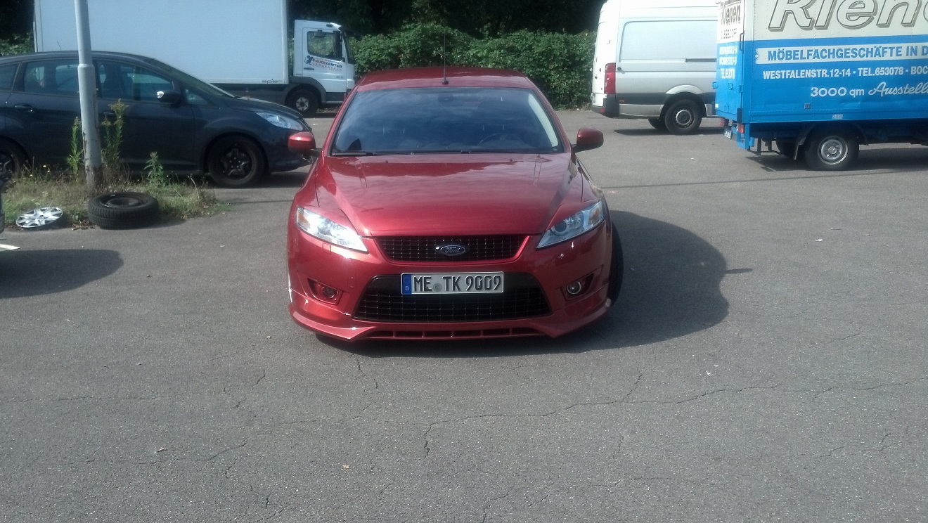

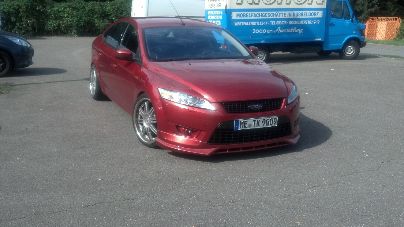

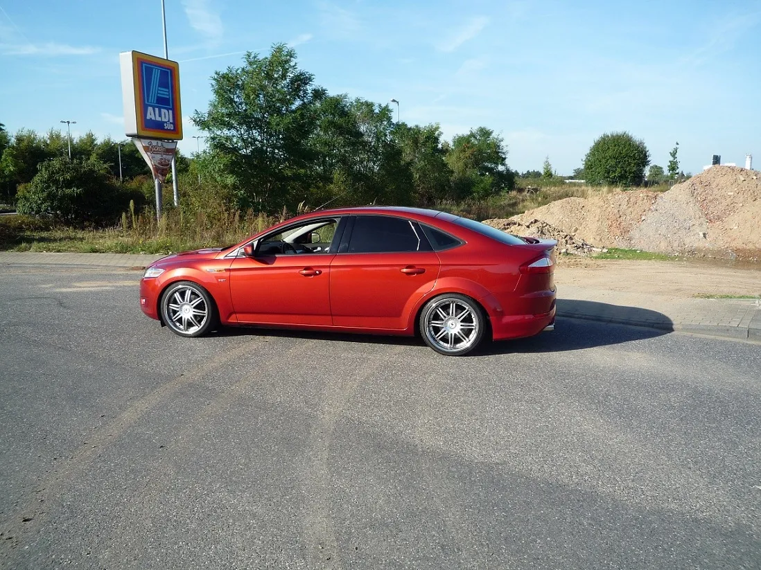

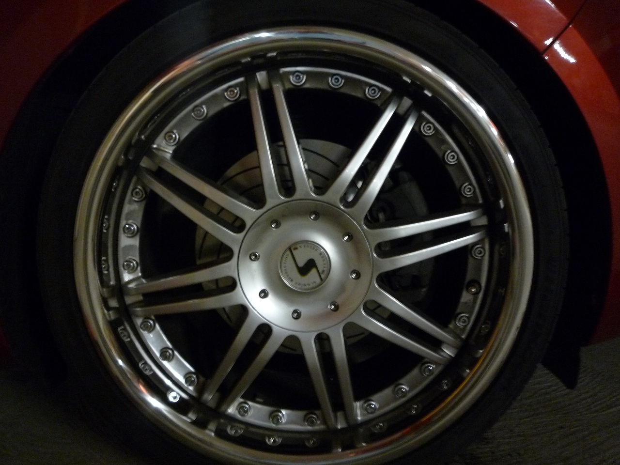

Meine Einstellung ist hinten eine Umdrehung zu (6 Klicks) und vorne zwei Umdrehungen (12 Klicks) und ich muss sagen ich komme damit super klar. Das Fahrverhalten ist super und bei weitem nicht so nervös wie Du es beschrieben hast. allerdings habe ich 18 Zöller drauf die mindestens 40mm Spurplatten pro Seite bräuchten um so weit herauszukommen wie Deine. Dadurch habe ich aber den Vorteil das ich das Fahrwerk etwas weicher einstellen konnte weil die Räder noch massig Platz zum einfedern haben...
