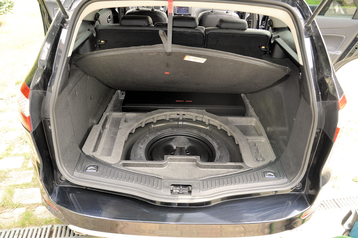

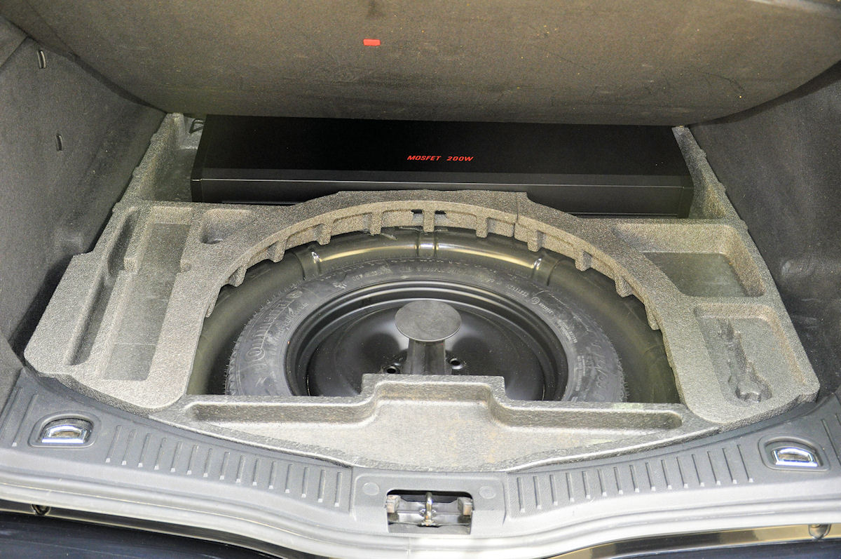

Da der beiliegende HighLow Adapter suboptimal ist (Was nicht bedeuten soll das er für den Sub optimal ist), hab ich einen direkt hinter dem NX verbaut und dann ein Cinch-Kabel zum Sub gelegt.
Ich hab die Styropor Einlage raus genommen und ein passendes Stück ausgesägt.
Der Sub liegt jetzt direkt auf dem Blech des Kofferraumbodens.
