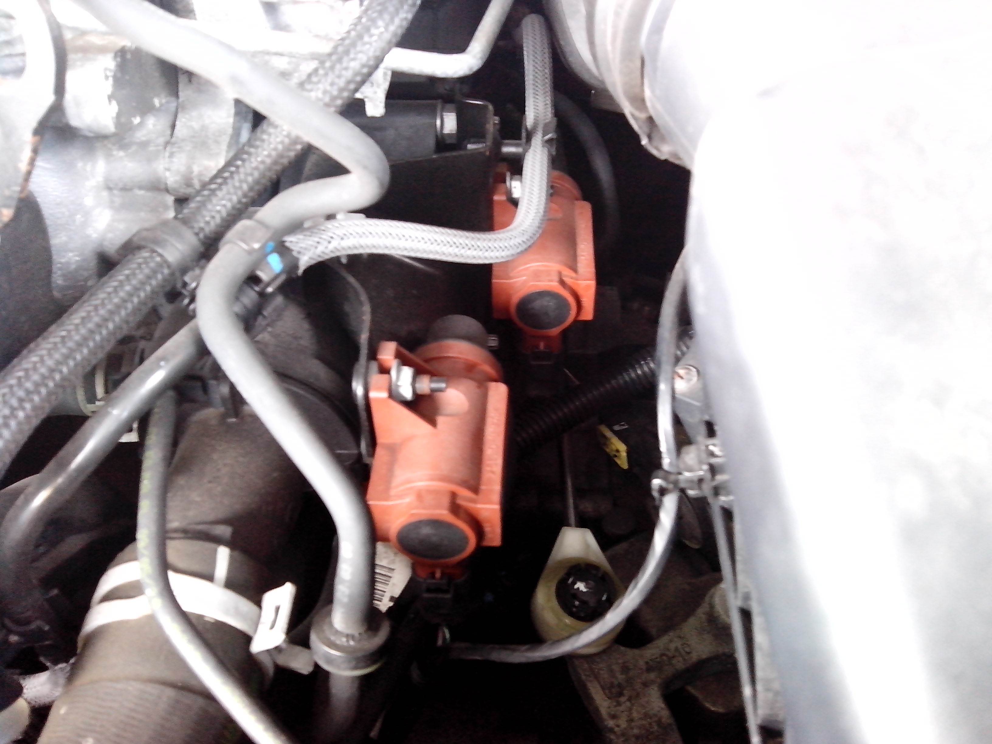

  • Gib mal in der SuFu "Pierburg Druckwandler" ein, und du wirst diese hier finden:
    http://www.ebay.at/sch/i.html?LH_…ItemCondition=3
    da ich immer noch auf der Suche nach einem Fehler bei meinem dicken bin und auch dieses Geräusch 1-2 Sekunden nach dem abschalten habe werde ich wohl auch den Druckwandler mal bestellen....

    Sind das eigentlich 2x die selben also wenn ich beide austauschen will? :?:
  • Ja, sind beides die gleichen. Und wie schon erwähnt, bei Ebay bekommste die für 40€/Stk.

  • wie versprochen war Dinkelscherben sehr flott.
    Samstag bestellt heute schon da und gerade noch nach Feierabend eben verbaut die 2 Wandler.
    5 mal getestet.
    Geräusch ist verschwunden. :)
    :wiegeil132:
    :dankeschild:
    EDIT: Gasannahme hat sich auch verbessert und wellenförmiges beschleunigen findet auch nicht mehr statt :thumbup: :thumbup:
