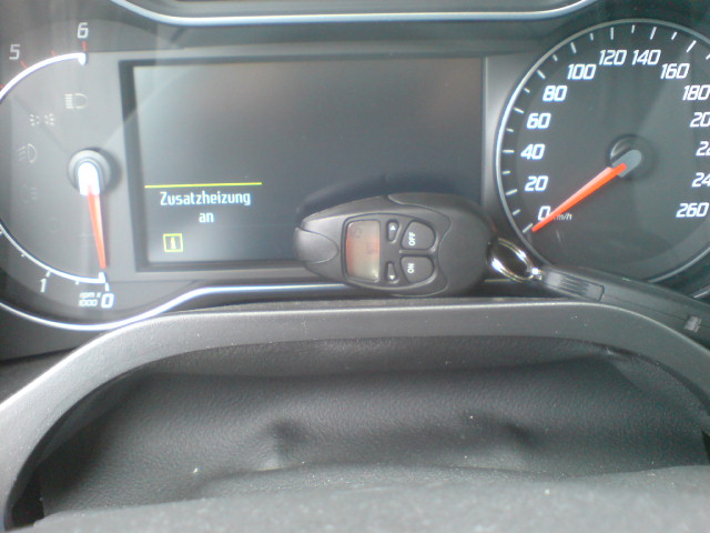

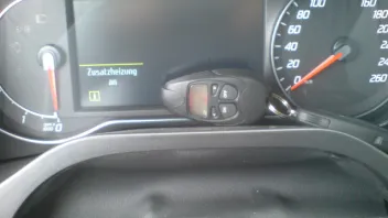

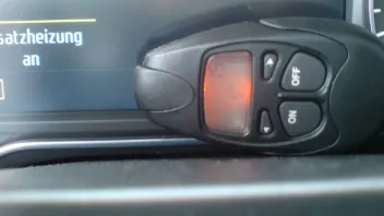

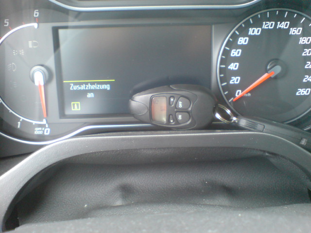

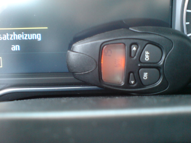

  • so mal ne info zum aktuellen stand :
    kraftstoffbetriebener Zuheizer im aktuelle Galaxy auf Standheizung mit Funkfernbedienung
    und Fahrzeuginnentemperaturanzeige in der Fernbedienung umgerüstet .
    dazu muß in der CCC die Option
    zuheizer auf standheizung
    und
    callstart of parking heater
    umprogrammiert werden
