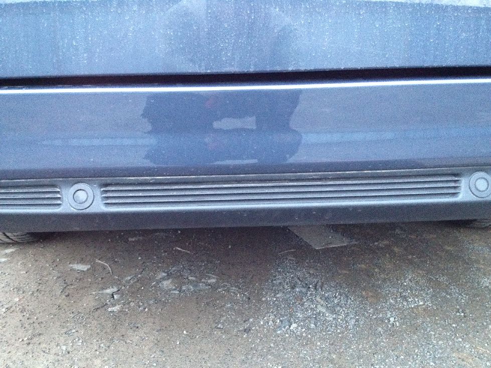

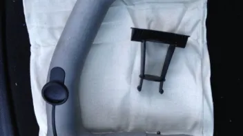

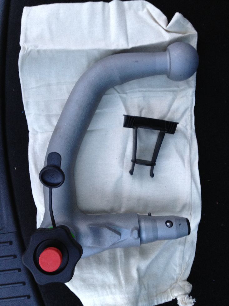

habe seid April 2011 die von Kovil mit dem E-Satz von Jäger verbaut.

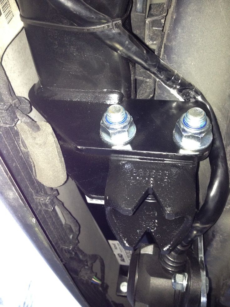

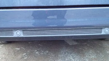

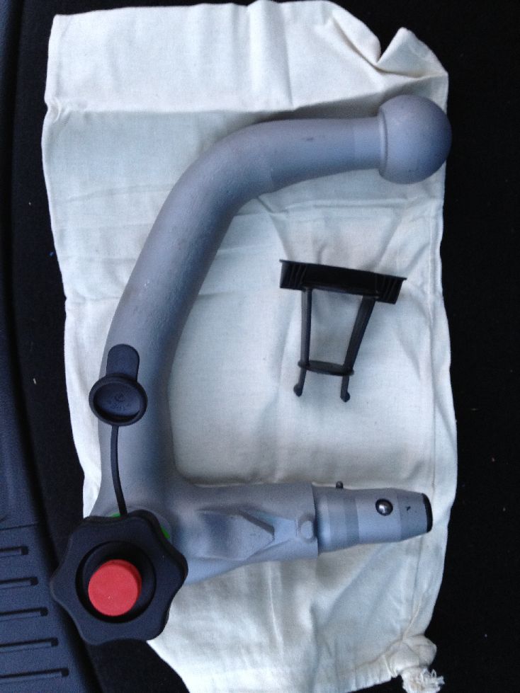

Foto habe ich jetzt leider nicht zur Hand,aber ich kann sagen wenn der Kugelkopf ab ist sieht man garnichts.
Als sie neu dran war konnte mein Schwager nicht glauben das sie verbaut ist,bis er sich Kniete und den Kopf fast auf dem Boden hatte.
Die Dose ist wegklappbar,Stopfen auf die Aufnahme und fertig.

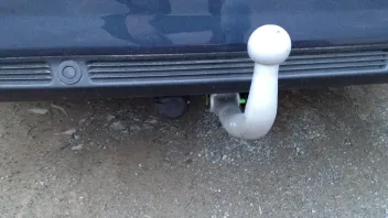

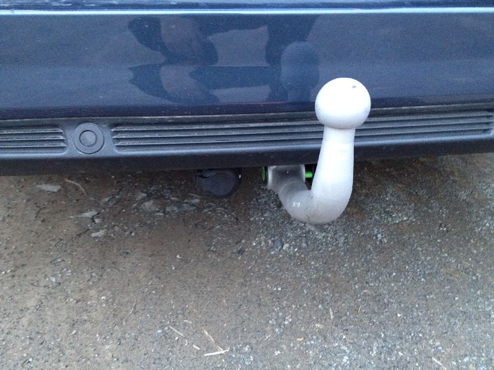

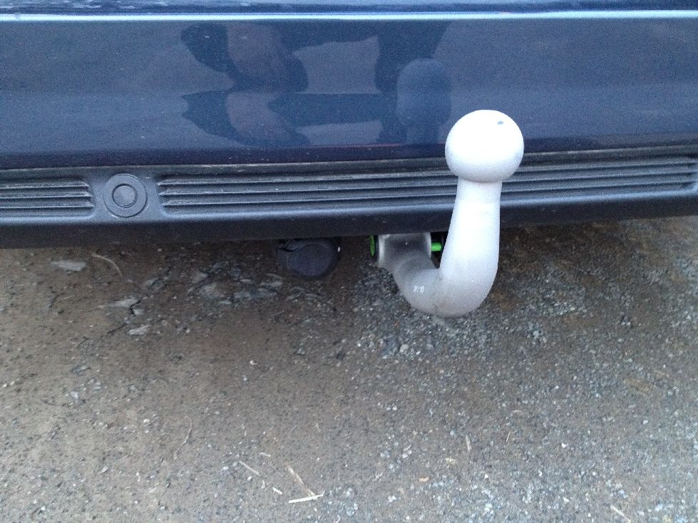

habe ich eben gefunden: Anhängerkupplung eingebaut
ist zwar angebaut aber man kann gut erkennen wie tief das ganze sitzt und man abmontiert nix mehr sieht.

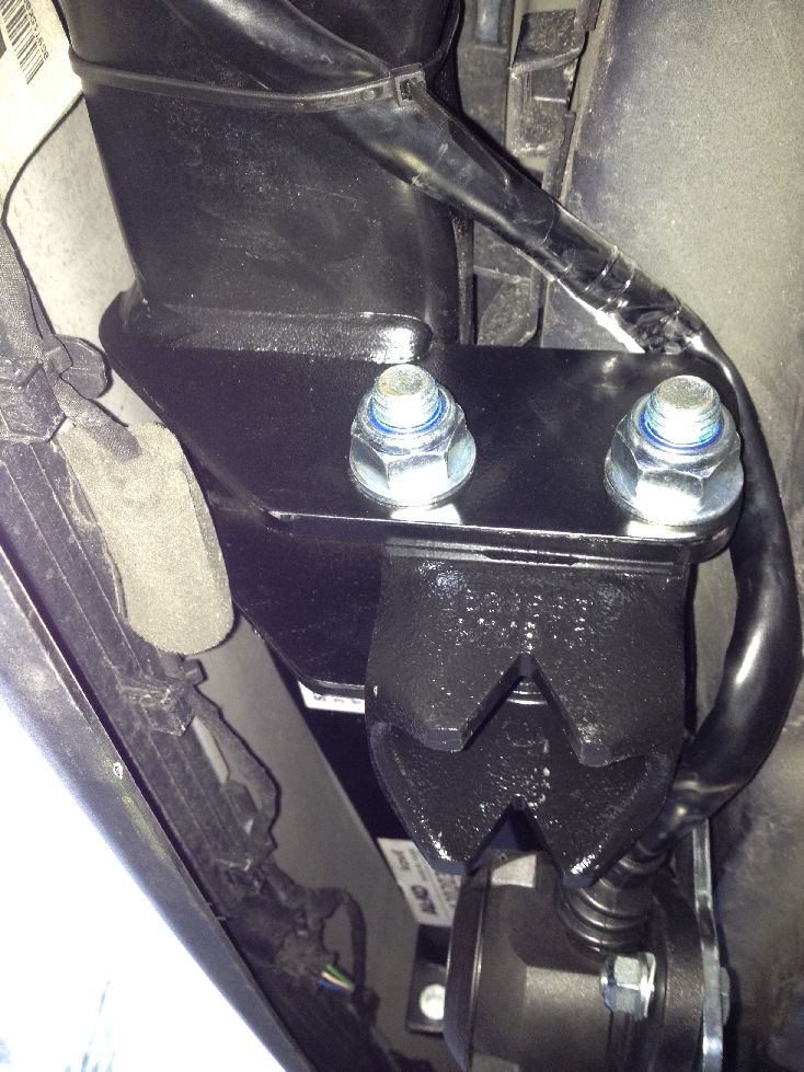

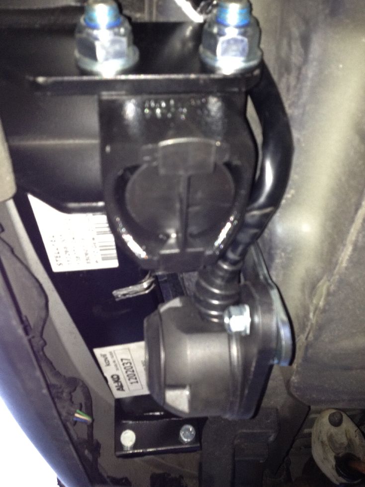

habe mir eine von ALKO bestellt hat nur einen kleinen Ausschnitt an der Spoilerlippe.
Kommt nächste Woche dran, lasse es aber bein FH machen wegen Garantie
Hi Toni,
weiste schon was Dich der Einbau beim Händler Kostet ????
KON100 -
Hab 200 Euro beim FH bezahlt. Für eine ab Werk hat er für den Einbau laut Vorgabe 162 Euro aufgerufen war aber ein bischen mehr Aufwand...

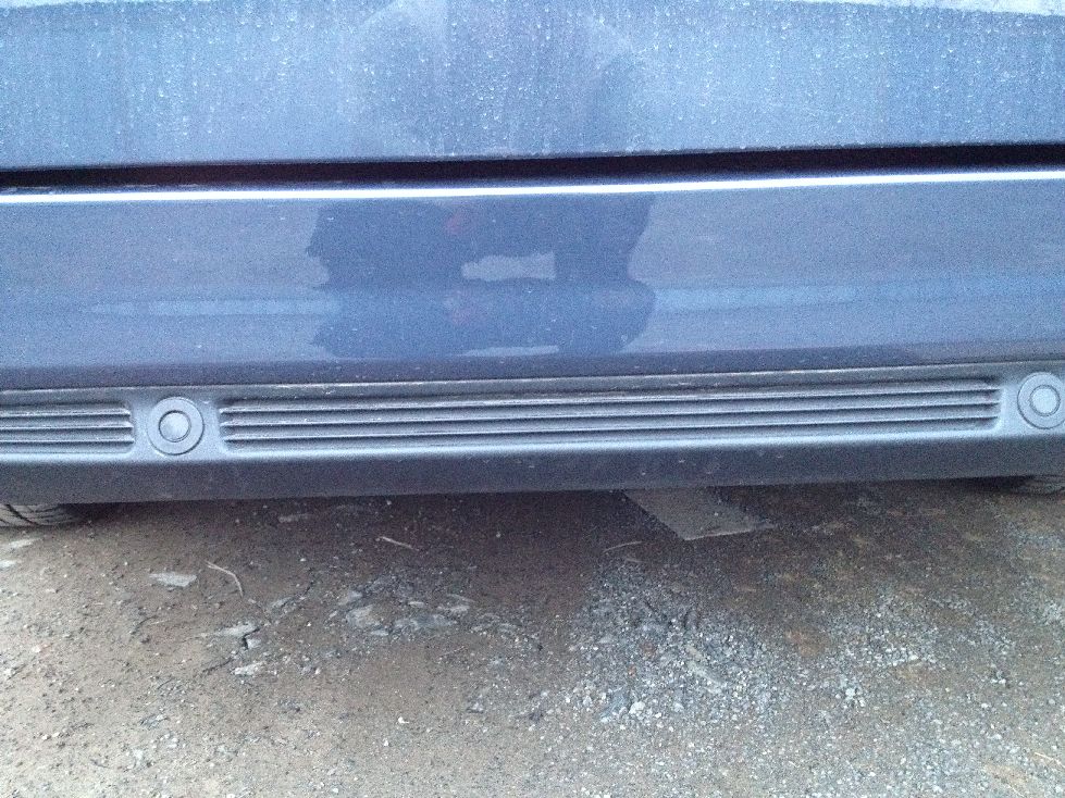

sieht Top aus kein sichtbarer Ausschnitt auch nicht an der Spoilerlippe - perfekt
hätten die garnicht schneiden müssen...
