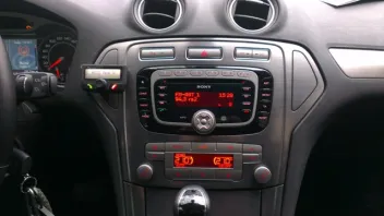

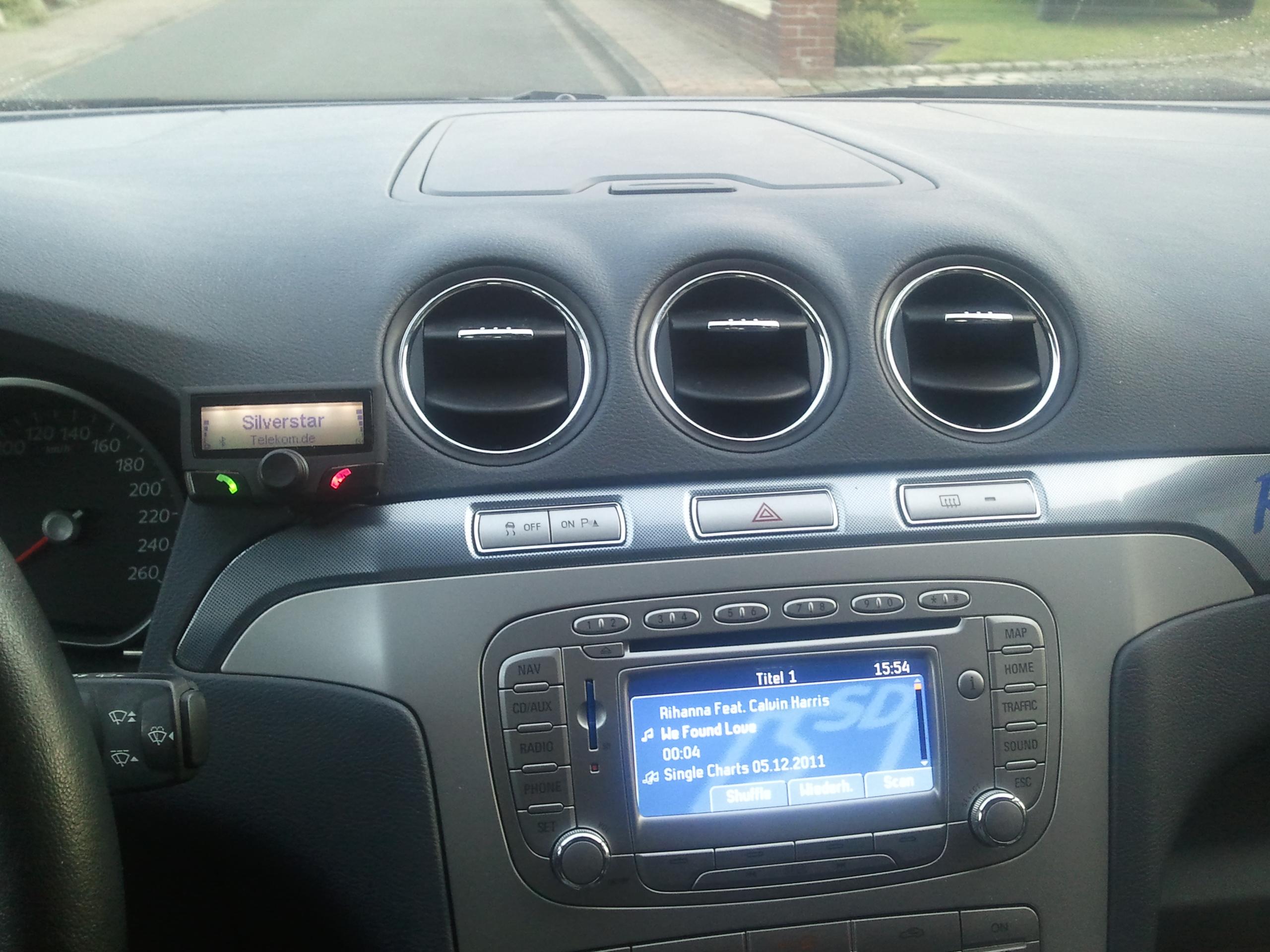

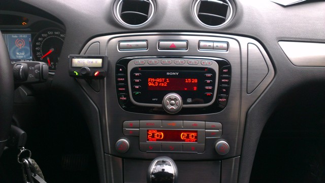

ich hab mir es letzte Woche eingebaut, das Parrot CK 3100, Einbau kinderleicht, wenn Ford nicht soviel umbauen würde, musste mir noch Zündungsplus besorgen für die Parrot und die Lenkradfernbedienung musste auch umgesteckt werden, da das Adapterkabel diese nicht mit durchschleift, aber alles halb so wild, denn man kann die orig. Stecker raus nehmen und in den anderen(Adapter) wieder einfügen, alle Funktionen der Parrot Anlage funzen, Telefonbuch etc.
zusätzlich hab ich noch eine USB dose im Handschuhfach gebaut um mein Handy zu laden ![]()

danke für das eine Bild von DMC MAX.
