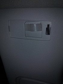

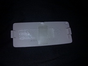

    Bei mir war es das Plastikteil welches die Schraube verdeckt, das vibrierte immer gegen die Verkleidung.Hab da einfach Klebeband angebracht und Ruhe ist.:-)Und den Airbagdeckel habe ich auch mit Klebeband innen verklebt, der war so lose das er vibrierte.
