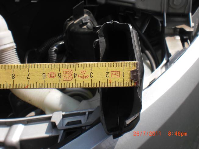

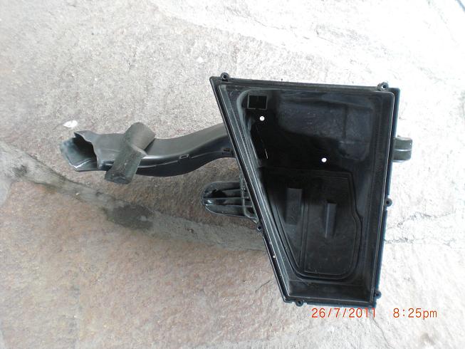

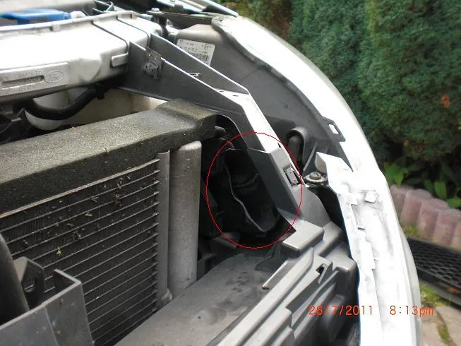

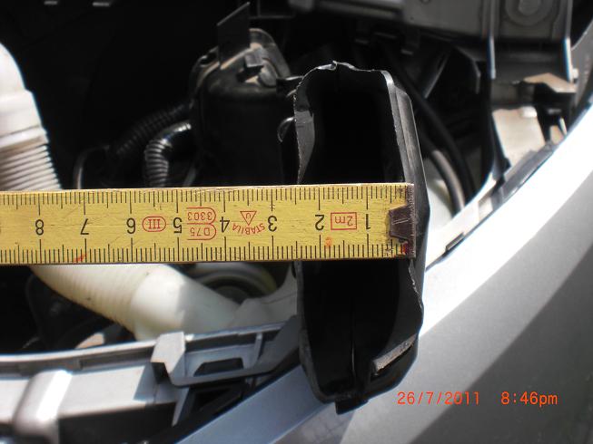

  • Hier ein paar Pics damit wir auch alle über das Gleiche reden:

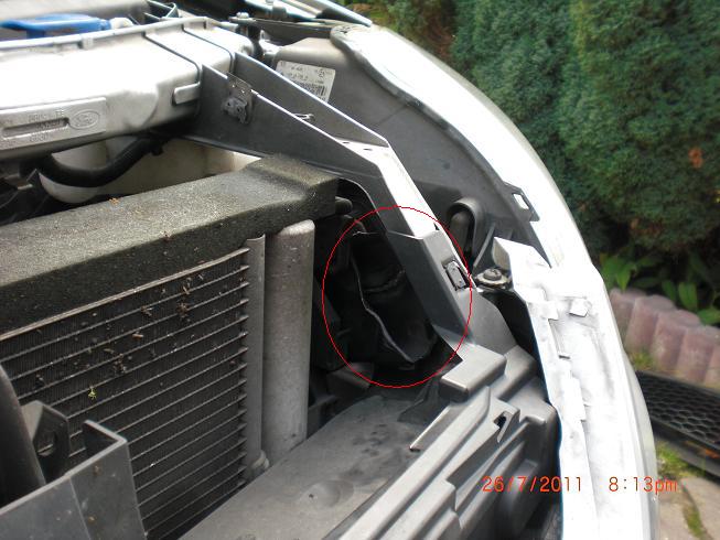

    Durch diese kleine Öffnung soll der Motor atmen.

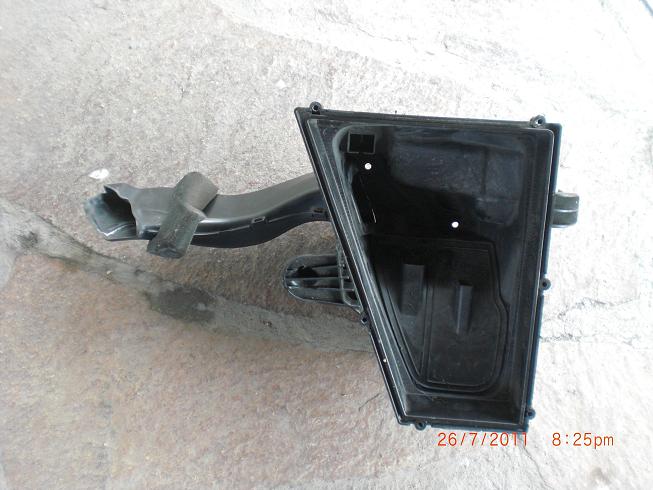

    So sieht das ganze ausgebaut aus.

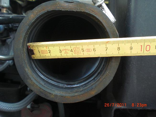

    So viel Querschnitt hat der Ansaugtrakt nach dem Luftfilter. (ca 38cm²)

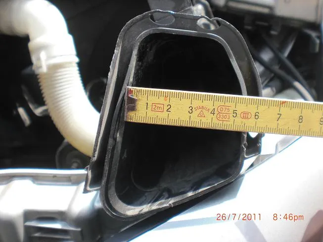

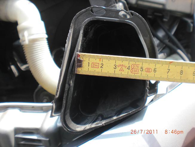

    Jetzt wirds schon enger. Dies ist der Querschnitt Schnorchel zum Luftfilterkasten: (ca 25cm²)
    Hier dann der traurige Anfang des Ansaugtrakts. (ca 16cm²)
    Hab erstmal nur die Bilder gemacht da ich noch dabei bin nach geeignetem Ausgangsmaterial für einen neuen Schnorchel zu suchen.
    Klar kann man Abflußrohre aus dem Baumarkt nehmen, aber wenn das kein Baumarkttuning ist was dann? Soll schon etwas professionel aussehen. Ausserdem sollte die Eingangsöffnung des Luftfilterkastens erstmal seine Form behalten. Also wenn jemand von euch vom Beruf her mit irgendeinem Material arbeitet das hier verwendet werden kann oder eine Idee hat, bitte melden! Denn man muss verschiedene Formen ineinander überfließen lassen um am Kühler wieder schön herauszukommen. Wenn Ihr euch den Schnorchel mal anschaut,seht Ihr auch daß der seitlich ansaugt. Das würde ich auch gerne beibehalten, damit der nicht so viel Regenwasser und Gischt vom Fordermann mit einsaugt.
    Jetzt gehts los: Wer baut den schönsten Schnorchel. Oder wir tun uns zusammen für den ultimativen Forumsschnorchel :thumbup:
    Es ist schon mit etwas Aufwand verbunden und wird bestimmt keine wirklich merklichen Pferdchen entlocken, aber der Turbo hat weniger Stress da er nicht erst noch den hohen Saugdruck durch den Schnorchel überwinden muss.

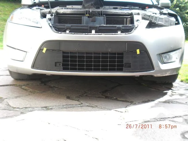

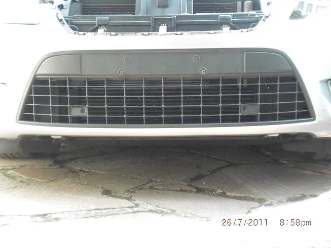

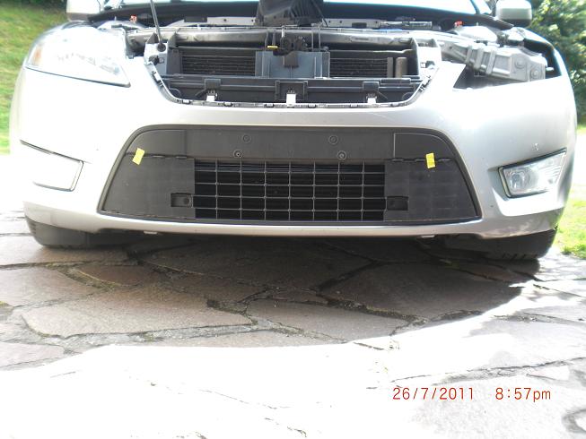

  • Es gibt auch noch eine einfach durchzuführenden Ladeluftkuhlertuningmassnahme di nichts kostet. Häng ich einfach hier mal mit an und mach keinen neuen Fred auf.

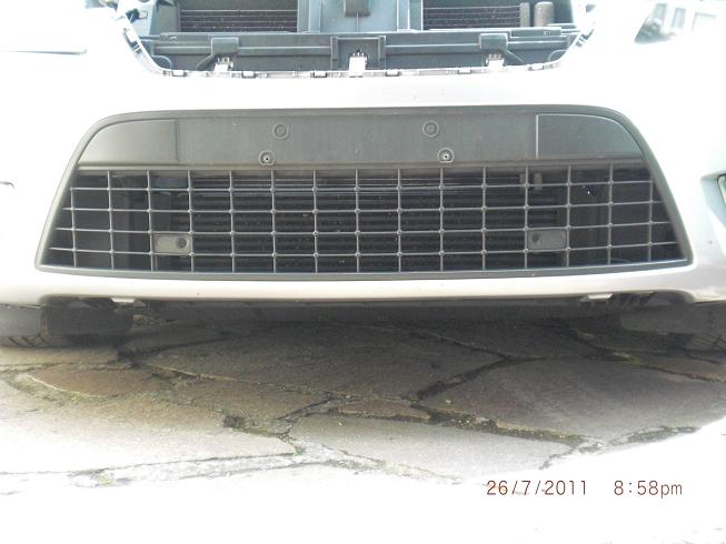

    Schaut euch aml das untere Gitter in der Schürze an. Da sind links und rechts so Plastikplatten drin. Hab sie mal davor gehalten.
    Wenn man diese einfach weglässt wird erst mal der gesamte Querschnitt des Ladeluftkühlers in den Fahrtwind gebracht:
    Die Plastedinger sind nur von hinten angeklippst. Kriegt man gut ab wenn der obere Grill ab ist und man durch den Spalt nach unten greift.
    Sieht auch irgendwie besser aus finde ich.
    Schöner Nebeneffekt für die Leute, die durchs tieferlegen,so wie ich, durch die vorderen Parkpiepser an den Rand der Verzweiflung gebracht werden: Da die Aussparungen in den Plasteteilen die Öffnung im Gitter nicht mehr vorgegeben, kann man die Piepsersensoren eine Etage höher einbauen und es ist wieder himmlische Ruhe beim rangieren (Es sei denn es steht wirklich was im Weg)
    Die Idee ist mir erst gekommen als die Bilder fertig waren. Es klappt.
    Einmal editiert, zuletzt von Todde (31. August 2011 um 10:48)
  • Und die Plastikplatten schützen nicht irgendwelche anderen empfindlichen Teile vor Straßenschmutz und Regenwasser? Kannst du das überprüfen?
  • Schau Dir mal das zweit Bild genauer an. Da ist kein anderes Bauteil was geschützt werden muss. Eigentlich gibt man nur den gesammten Querschnitt des unteren Grills frei um Luft zum LLK zu bekommen.
