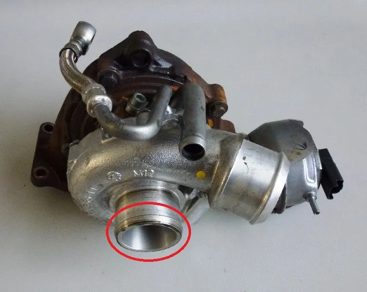

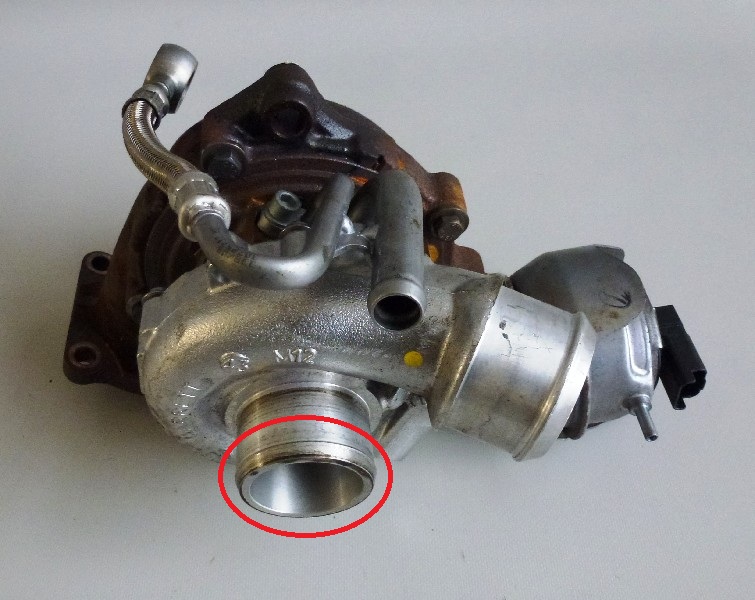

    Habe gerade nochmal mit der Werkstatt telefoniert. Den Schlauch haben Sie bereits entsorgt. Ich habe ihn auch nicht selbst gewechselt, daher weiß ich nicht, wie leicht oder schwer man da rankommt. Der Meister hat mir aber nochmal gesagt, dass es der Schlauch vom Luftfilter zum Turbaolader war und der Riss an der Lufteingangsseite zum Turbolader war. Der Riss verlief parallel zur kante der Schlauchschelle. Es war wohl auch nicht so einfach, den ihn (den Riss) zu finden.
    Hier mal ein aus dem Netz geklautes Bild vom Turbolader und eine Markierung, wo der Schlauch sitzt.

  • Und definitiv kein Verschlucken / Ruckeln mehr bei 1500 U/min?
    Wenn es der Schlauch zwischen Luftfilterkasten und Turbo ist, könnte es ja theoretisch auch vom Filter bzw Filterkasten kommen, wenn der Schlauch in Ordnung sein sollte.
    Er (bzw mein Baby) zieht also falsch Luft.
