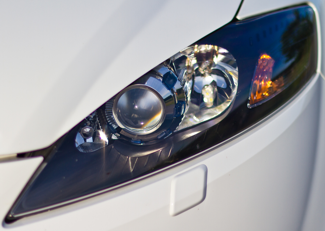

Hallo , ich wollte mir auch mal nen bösen Blick zulegen , und da kommt mir die Frage auf , wenn man ihn selber machen will auf was muss man achten (oder beachten ) weiss jemand was erlaubt ist und was nicht ??
Hatte an eine Kunstoff Variante gedacht zwecks Wagenfarbe

Materialgutachten, Splittertest, ABE .......... einige tausend Euro denke ich.

Gleiches Spiel habe ich zu Schrauberzeiten auch mal versucht. Neben oben genannten Dingen von Norbert ereignete sich beim TÜV folgender Dialog:Ich: " Tach, sagens mal juter Mann, magst mir dit ma' eintrajen hier?"
Er: " Tach. Wattn?"
Ich: "Na der bächtig möse Blick da."
Er: "Huch, wo jibt det denn den?"
Ich: "Na so jibts den janich irjendwo. Is' selba jemacht."
Er: "Kannste Dia glei ma merken - wattet so nich jibt, krichste ooch nich einjetrajen."Dazu sei zu erwähnen, das das Teil bis aufs Material (nämlich auch Kunststoff) 1:1 so aussah, wie die Artikel, die bekannte Zubehörhändler anbieten.
Als letzte Alternative würde mir eventuell noch ein Vollgutachten einfallen. Das würde aber mMn die Dimensionen vollends sprengen.Darf man fragen, was Dir an den Mattig Blenden nicht gefällt?

@ Flashman :Ich hätte gern einen so ähnlich wie Du , nur sollte der obere Teil des Blinkers mit Verschwinden um darin TFL innerhalb des Bösen blicks verbauen zu können ,

also ich hatte in meinen polo auch einen bösen blick drin, war eine verlängerte motorhaube, bin damit ganz normal zur dekra gefahren und hab den netten man gefragt ob er mir das einträgt. er hat lediglich geprüft ob der böse blick den scheinwerferkegel (glaub so heißt das) verdeckt, und da es nicht der fall war hat er mir ein gutachten erstellt mit dem ich zur zulassungsstelle gefahren bin und es in den fahrzeugschein eingetragen wurde.
kosten ca.:
350€ - anschweißen, verzinnen, glätten und lackieren.
90€ - abnahme bei der dekra
30€ - eintragung in den fahrzeugschein (zulassungsbescheinigung teil 1) -

Das Blech ist selbst angefertigt und angeschweißt.
Eintragung bei der Dekra kein Problem..

Mein blech für die Haube war auch selbst angefertigt, und hier hat es der TÜV Nord eingetragen, ohne Probleme...
Kostet eben nur etwas mehr, mit 800€ kommt ganz gut hin, wegen der Anpassung der Scheinwerfer etc. -
Was musstest du denn an den Scheinwerfern anpassen? Einzige was man ja machen muss frontteil nen stück runter damit die Haube über de Scheinwerfer geht, oder meintest du das? Ja 800 Euro ist wirklich realistisch..sowas in etwa sollte man schon einplanen..wie gesagt solange mans nicht selber machen kann..

Betrifft auch Stoßstange, aber wie gesagt, das ist echt von Mondeo zu Mondeo unterschiedlich, bei manchen müsste man gar nix machen bei manchen etwas mehr und bei manchen reicht nen mü.. aber in den meisten fällen ist es nicht mehr als paar mm ..

*gg* wer weiß wer weiß... auf alle Fälle funktioniert das sowieso nicht mit den oberen teil des Blinkers mit abdecken, weil wenn man das stück an der Haube ansetzt sieht das nicht schön aus, und Kotflügel verlängern geht nicht, weil der Scheinwerfer dann nicht mehr raus geht.. hab mir damals auch sehr lange Gedanken drüber gemacht bis ich es dann so gemacht hab wie es jetzt ist..

Das Blech ist ca. so stark die das Originale der Haube. Aber warum misst du zwischen Scheinwerfer und Stoßstange? Der Abstand ist völlig egal.. wichtig ist doch ob die Haube über den Scheinwerfer geht?! Und wenn man das Frontteil absenken muss, gehen Scheinwerfer und Stoßfänger im gleichen Maße runter, also würde sich der Abstand zwischen Scheinwerfer und Stoßfänger nicht ändern..
