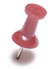

  • mmh bis jetzt kein Empfang! Rechnet immer anstatt 35 km ca 93 km und leitet mich weiß Gott wo durch...gibt´s im Navi eine Einstellung mit einem solchen "Pin-Anstecker"?? Wie bekomm ich das Ding wieder weg? hier sowas:
