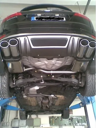

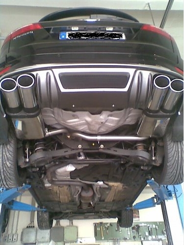

  • Warum nicht? Wolf hat doch auch in einem "normalen" RS Allrad verbaut, da würde man wenn man drunter guckt auch nicht vermuten das da Platz wäre.
  • Wenn das wahr wird, melde ich mich schon mal an das auch haben zu wollen!!!
    4WD oder Heckantrieb ist genau das was wir am Mondeo fehlt ;)
  • Leg Dich doch mal unter nen Kuga. Der hintere Subframe an dem das ganze Gerümpel festgemacht ist, ist fast genauso aufgebaut wie beim Mondeo. So riesengroß ist das Differential auch nicht und die Antriebswellen sind auch an einer Stelle wo sie nicht stören. Problematisch ist nur die unterbringung des Auspuffs. Der Kardantunnel ist etwas eng für Kardanwelle und Auspuff. Da müsste man was "basteln". Aber auch hier gilt wo ein Wille ist, ist auch ein Weg. Aber der RS ist ein gutes Beispiel. Allerdings wird die EC-Karte richtig dicke Backen machen....
  • Es ist wirklich so, dass ich den Mondeo auf Allrad umrüsten möchte. Dies wird logischerweise nicht billig und auch nicht serienreif.
    Das Problem ist, dass es keine Teile derzeit gibt, vom Kuga kann ich nichts übernehmen da das Chassis vom Mondeo zu breit und zu lang ist. Somit kann man die Teile nicht verwenden.
    @C1500:
    Bei mir ist schon was mehr Platz, der Kat ist stark geschrumpft und der Mittelschalldämpfer schrumpft nächste Woche. Platz ist somit vorhanden. Alternativ kann ich mir sogar die Abgasrohre (dann 2) in die Seitenschweller legen falls ich wirklich mehr Platz bräuchte.
