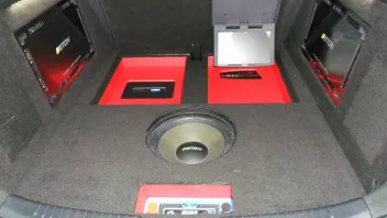

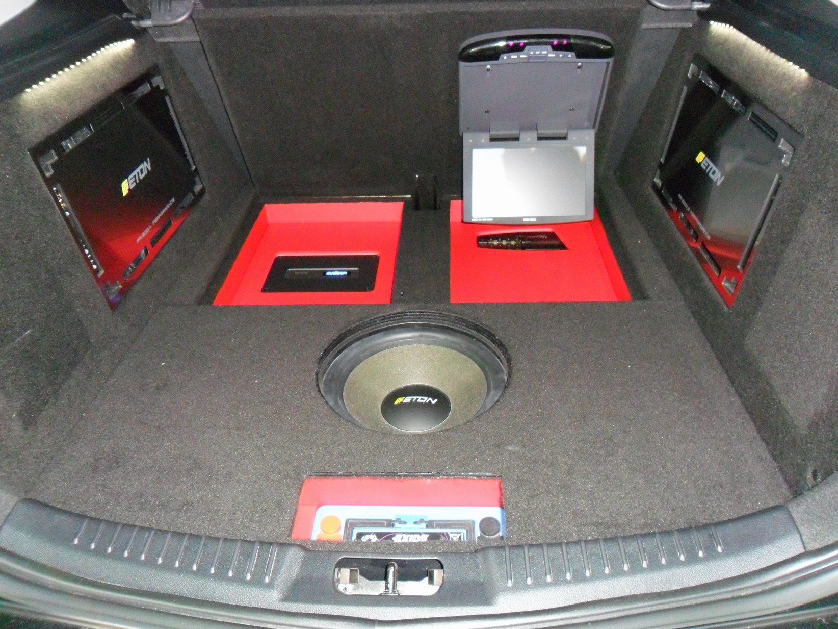

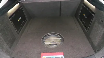

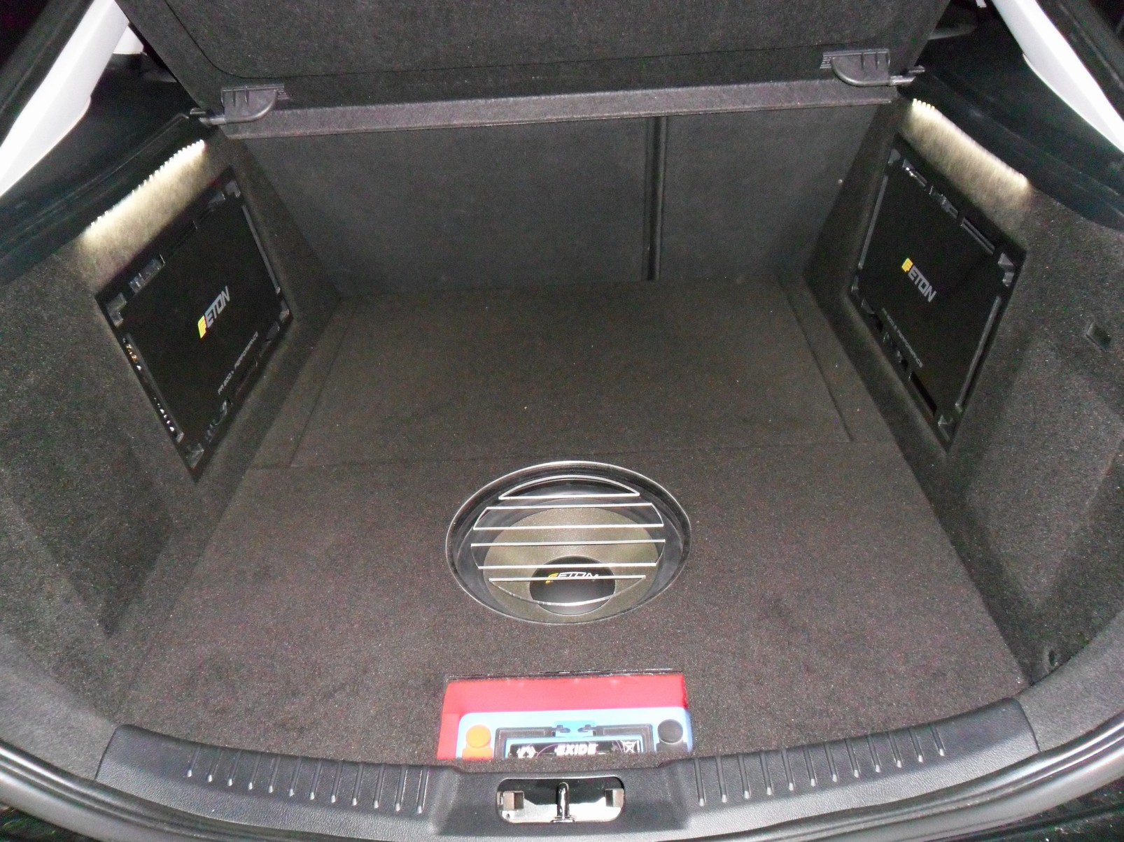

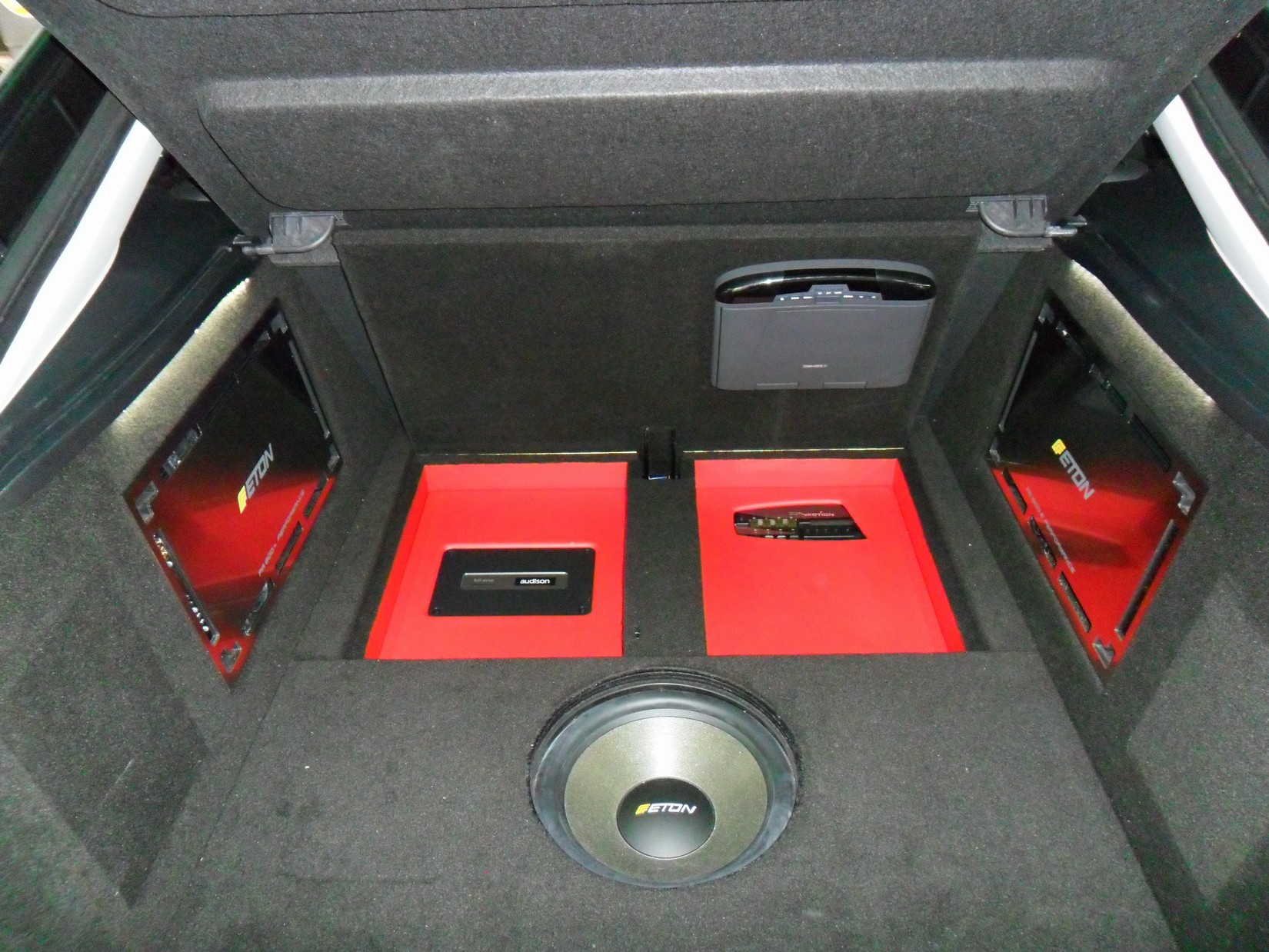

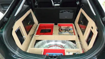

So kurz vorm Abzelten ist das Wichtigste endlich fertig geworden - der Hifi Ausbau!

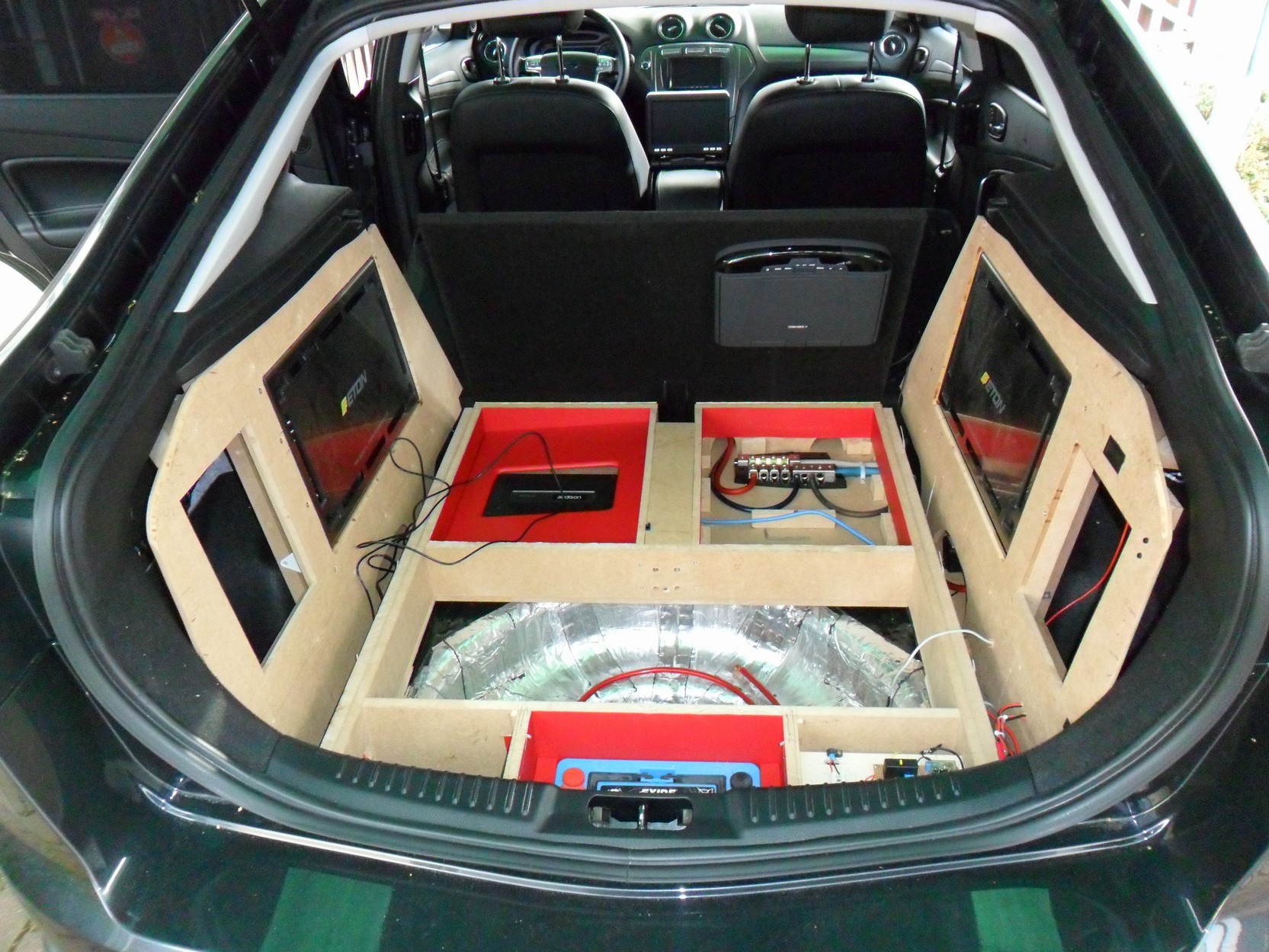

Radio: Alpine INA-W910R

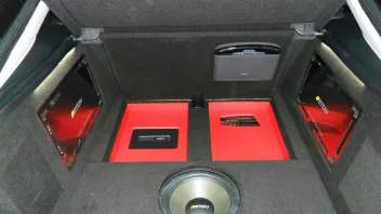

Prozessor: Audison BitOne
Endstufen: Eton PA 1600.2 und PA 800.4

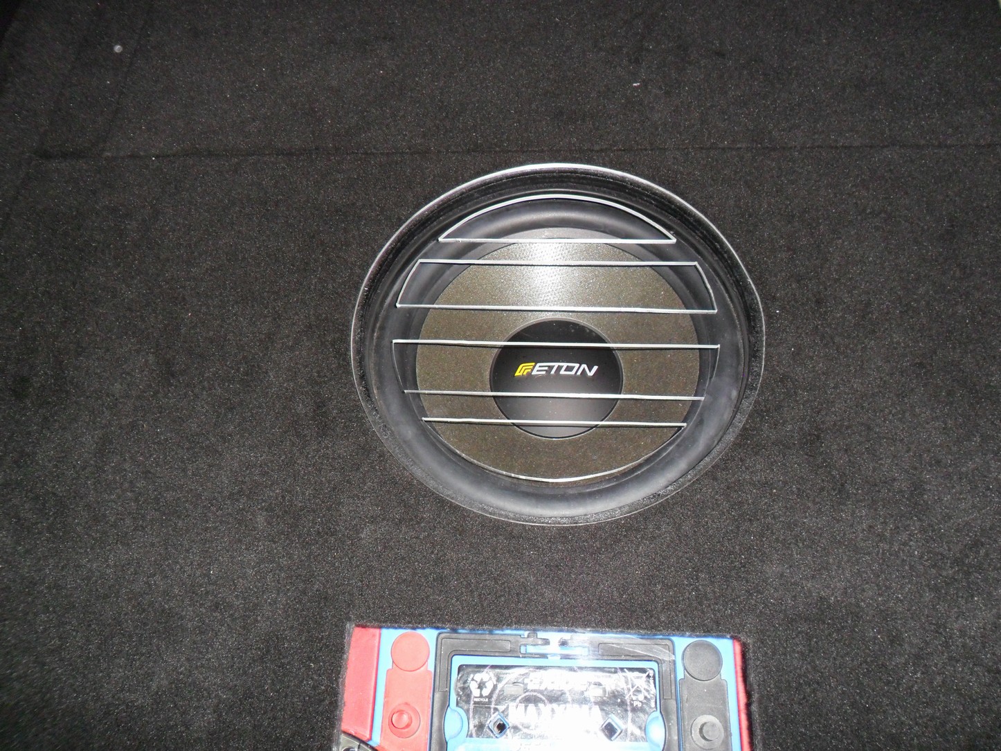

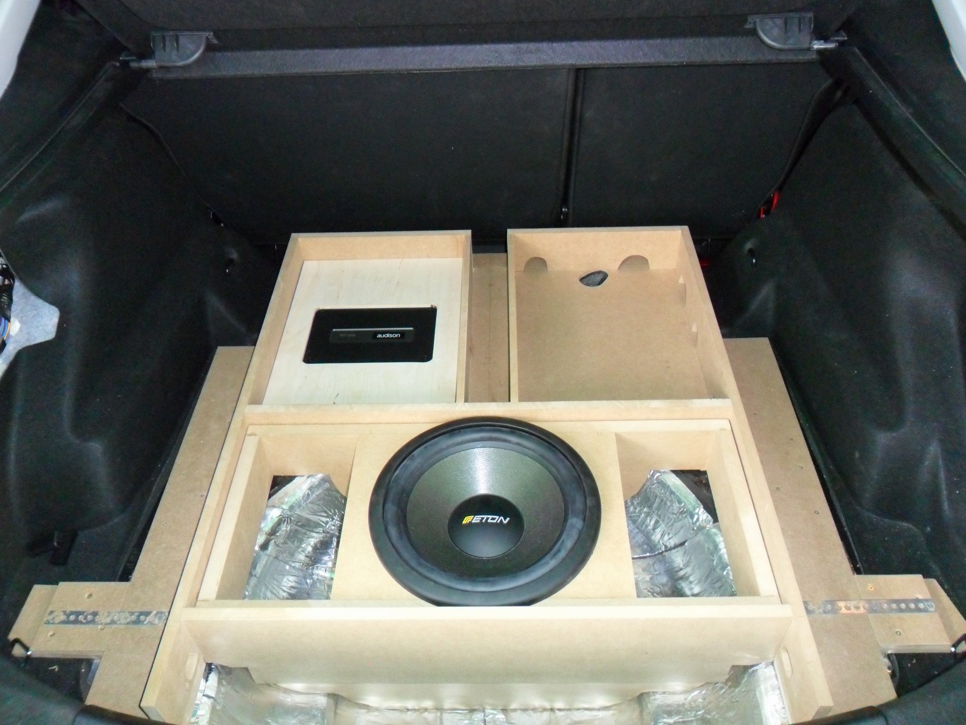

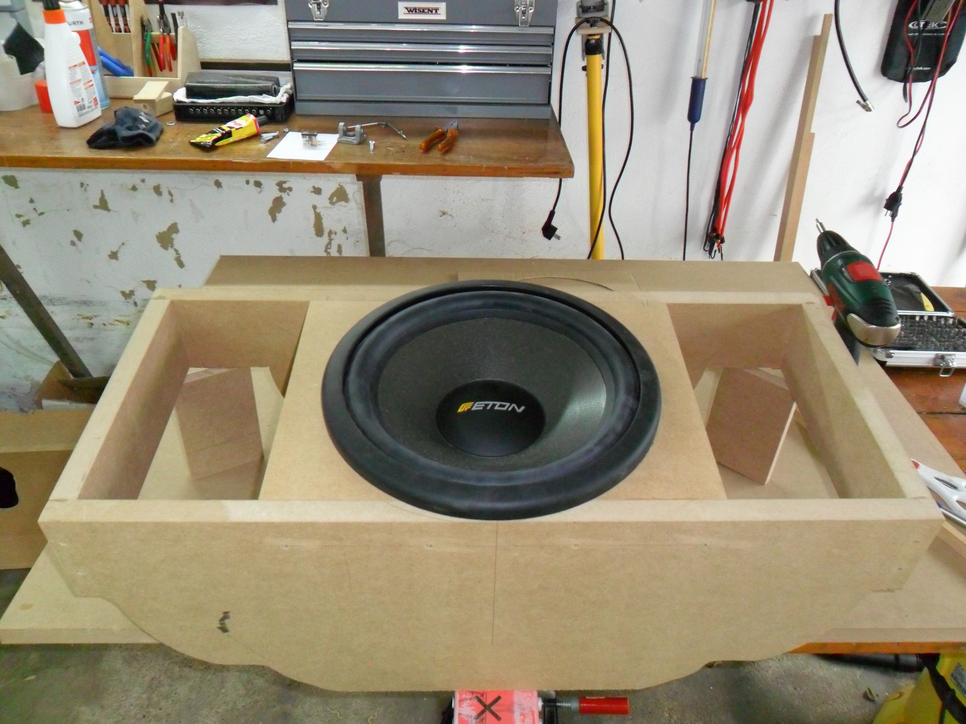

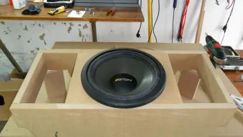

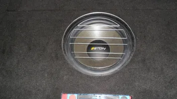

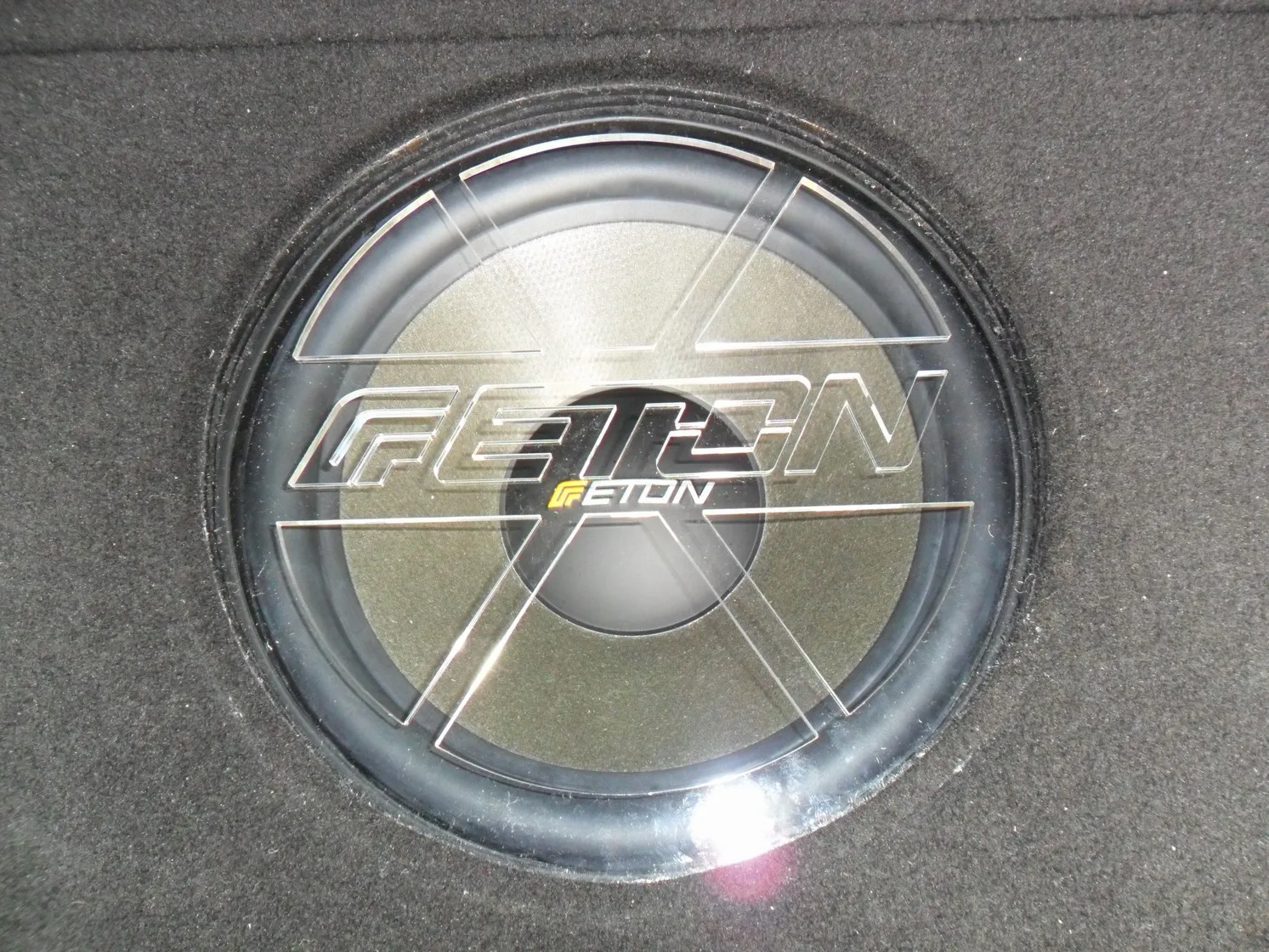

Subwoofer: Eton HEX 12-630

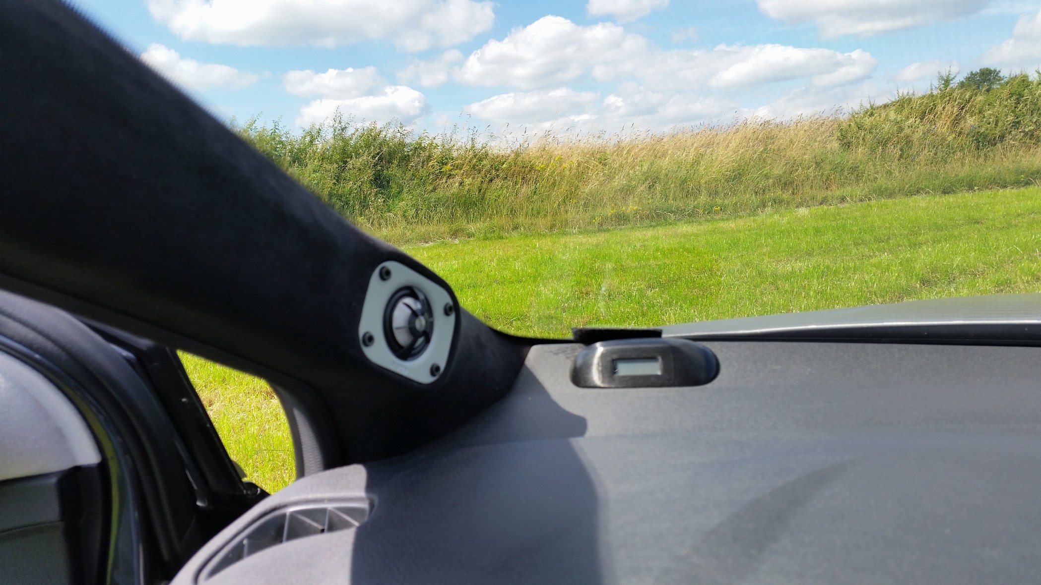

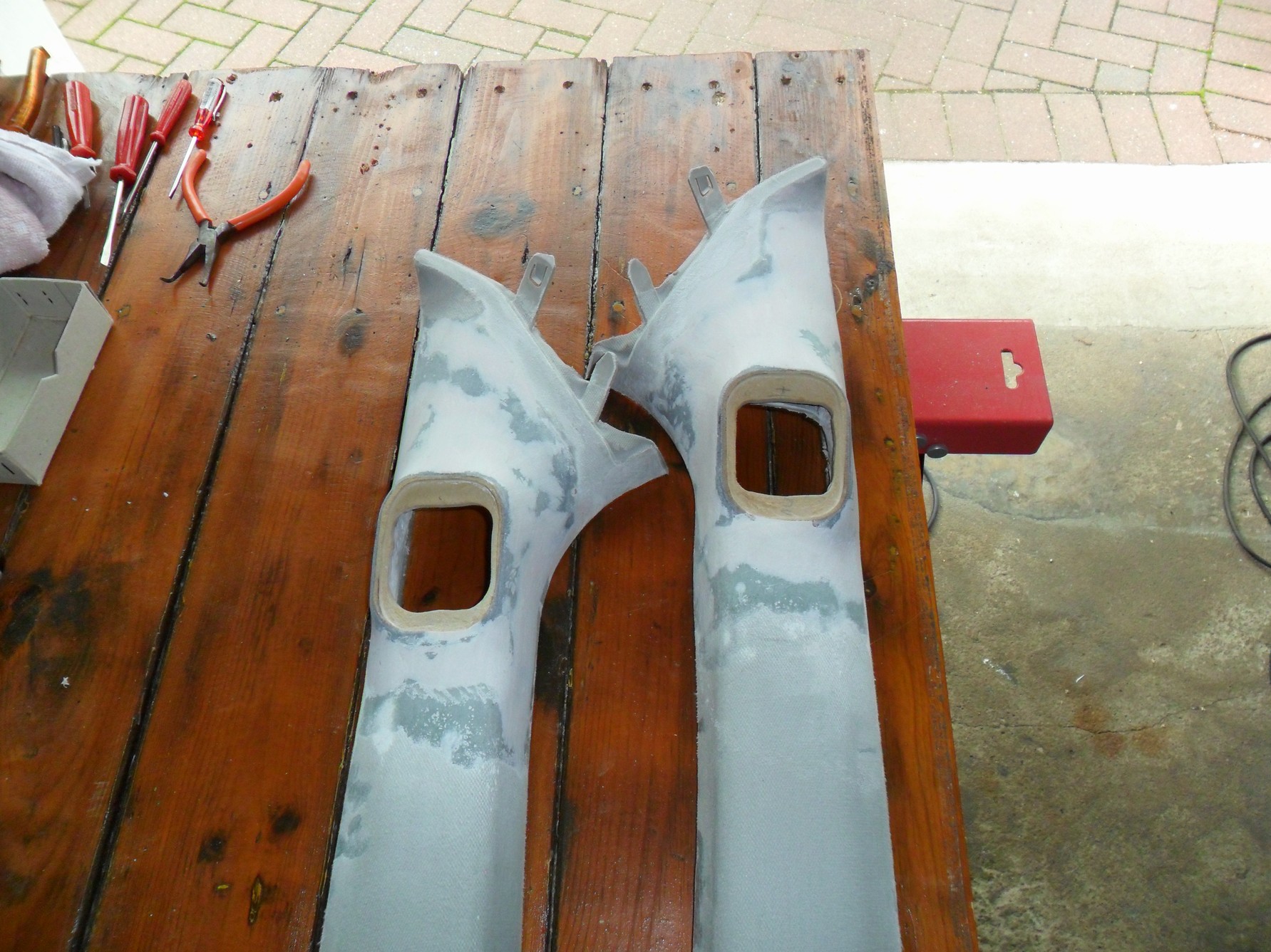

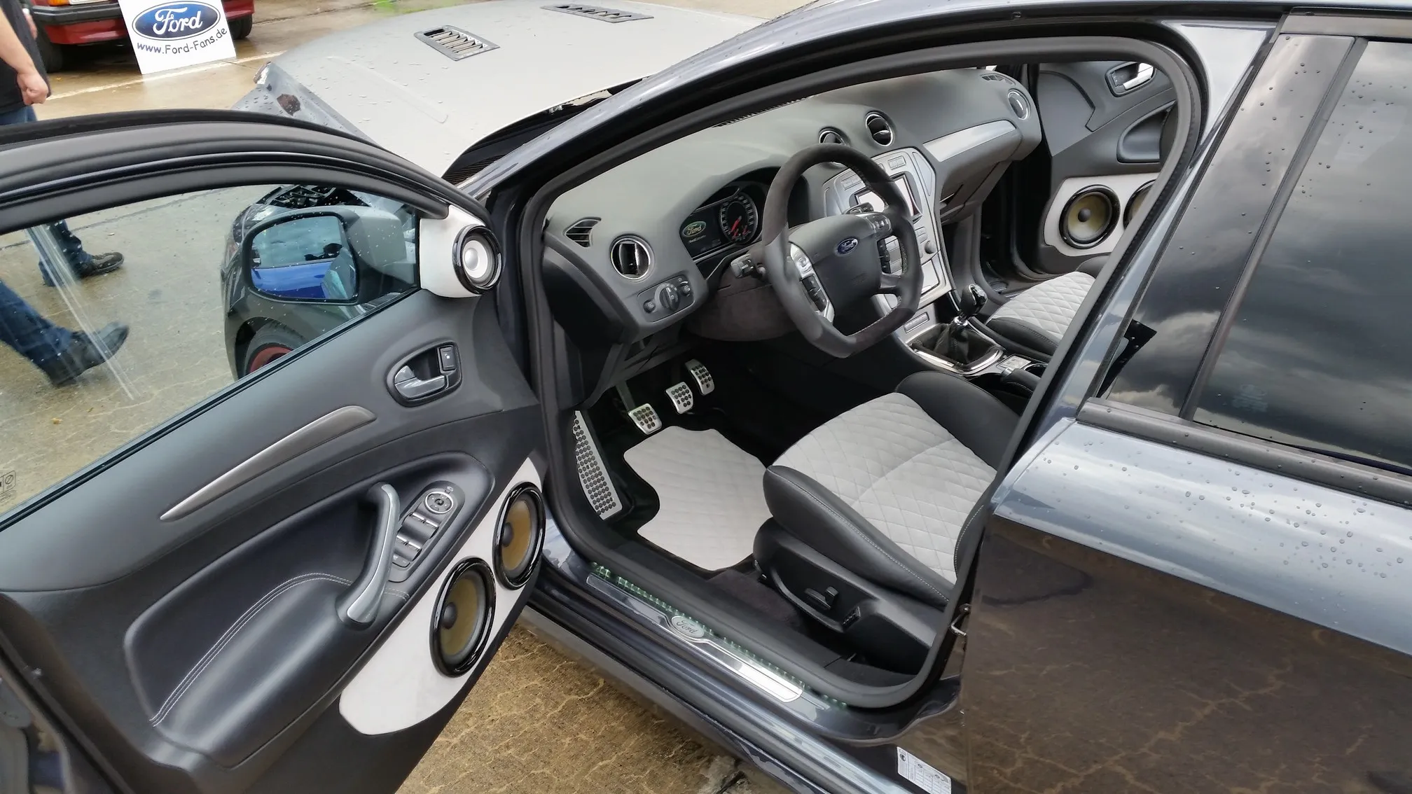

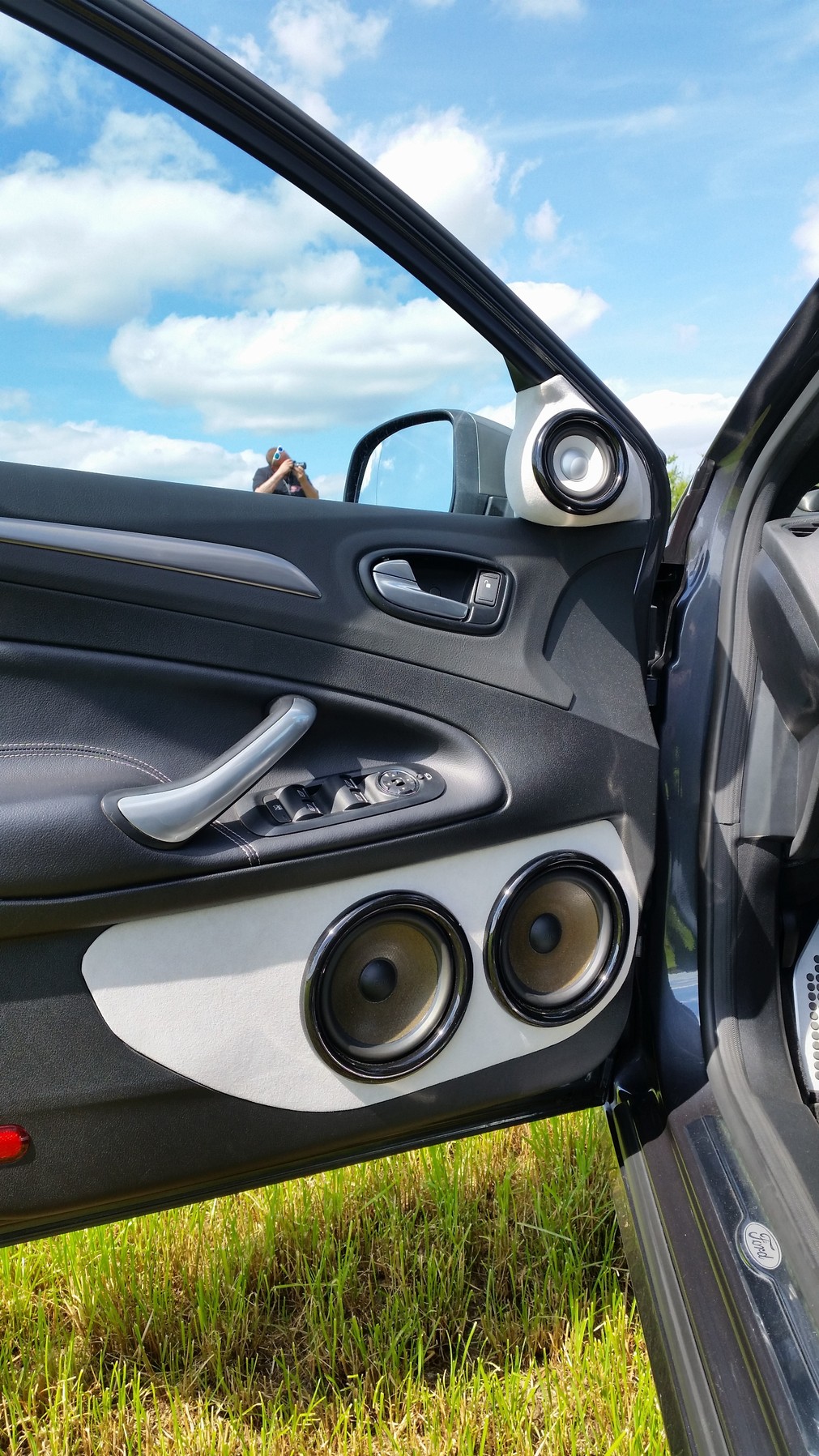

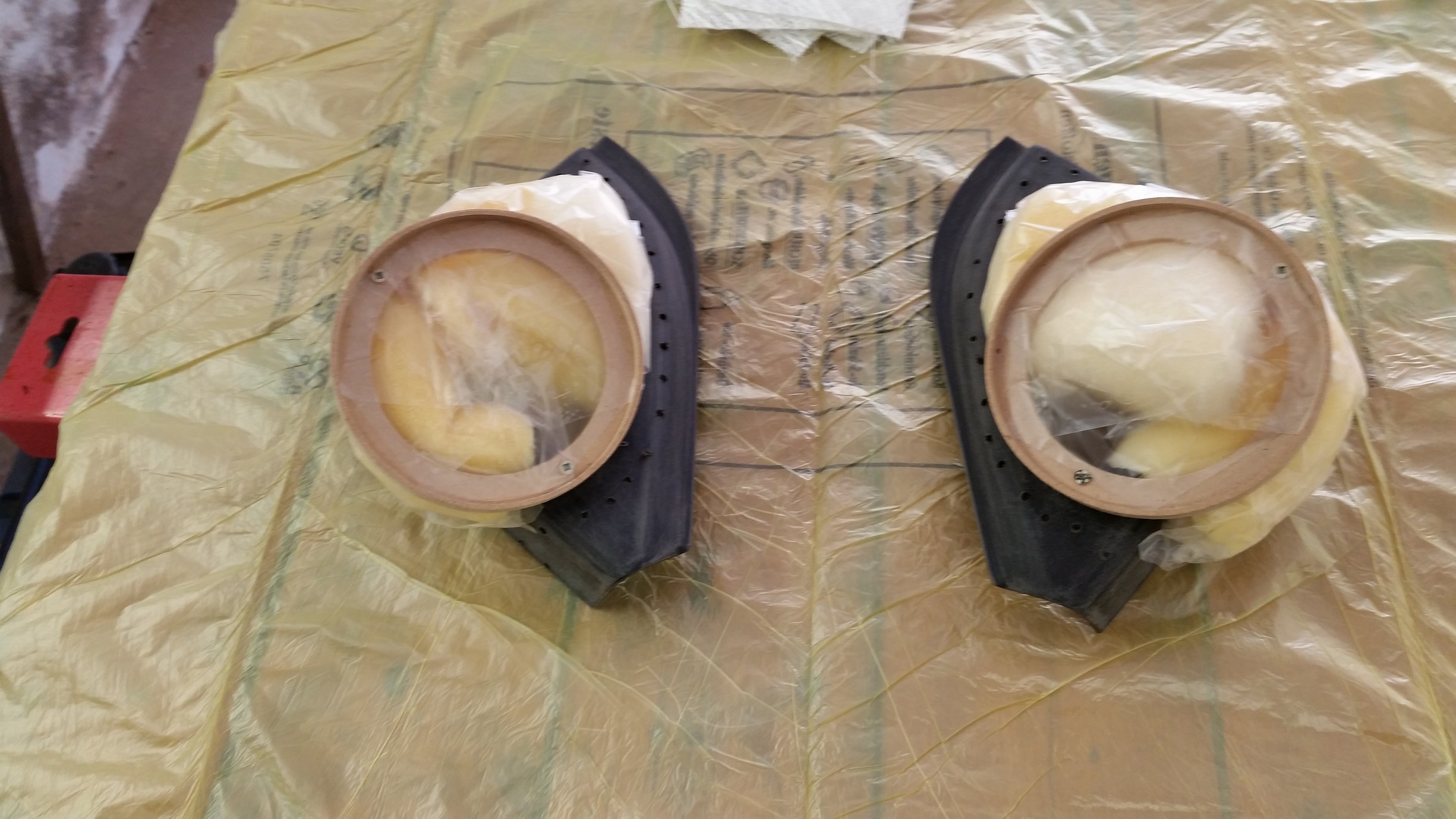

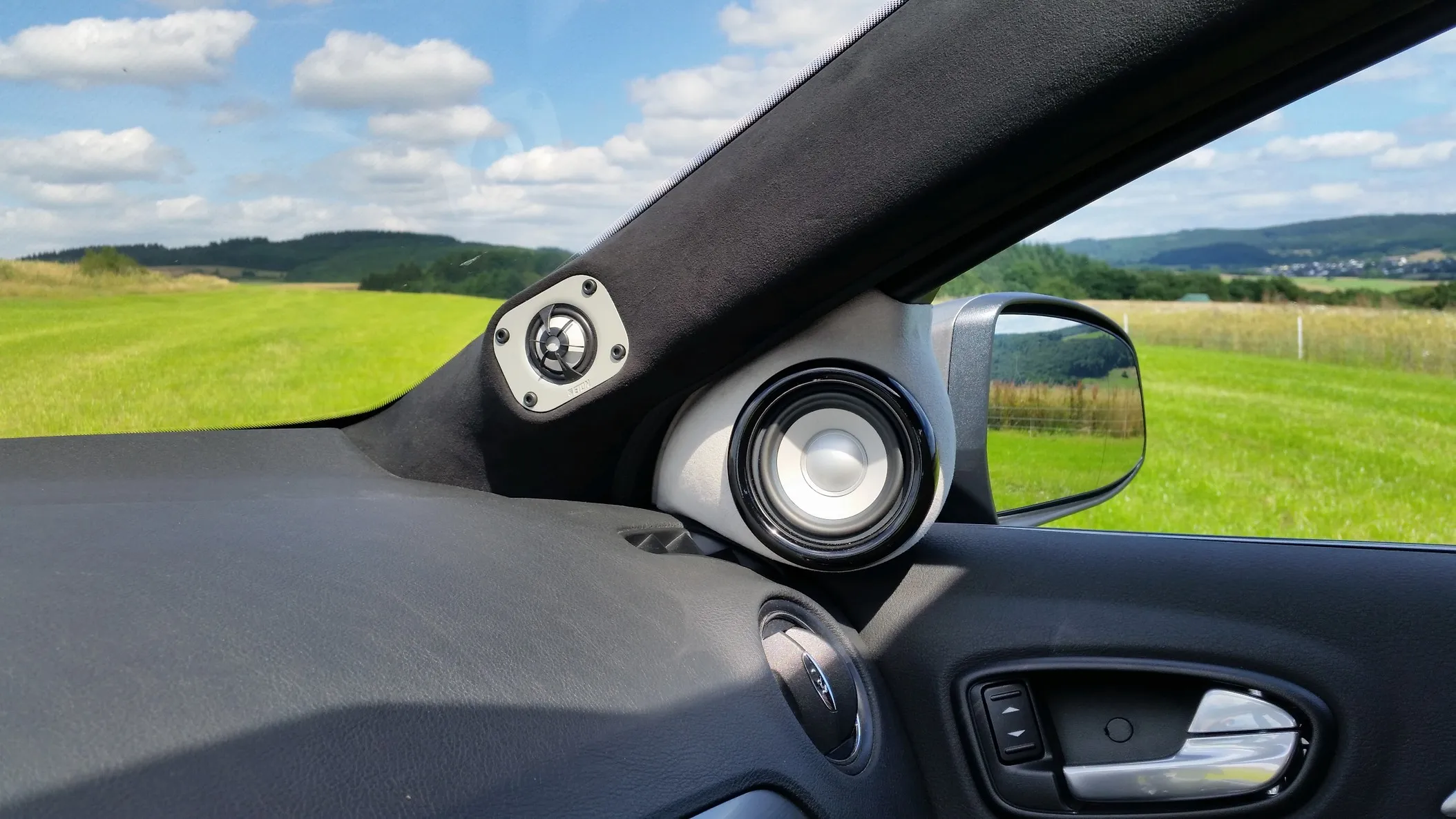

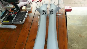

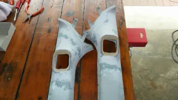

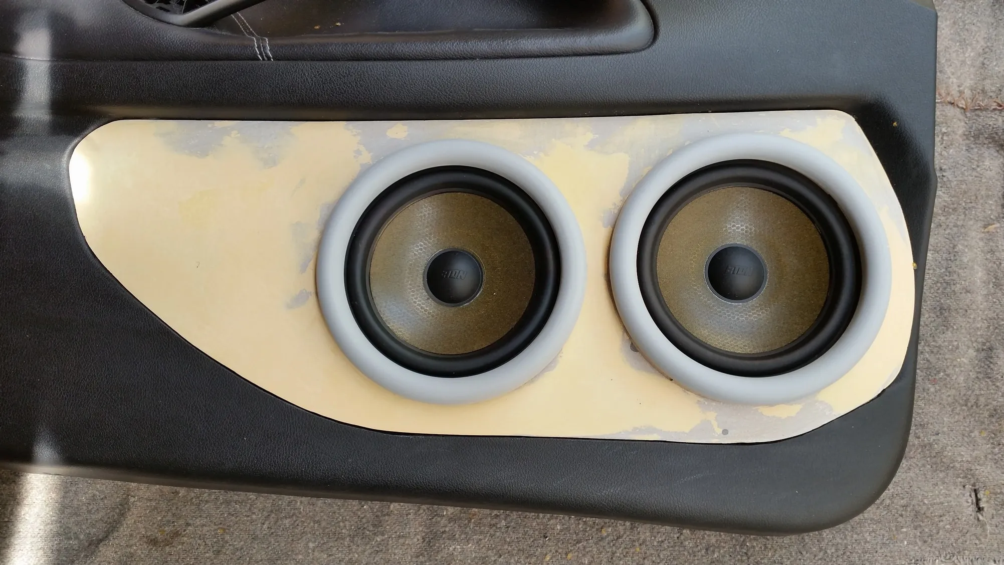

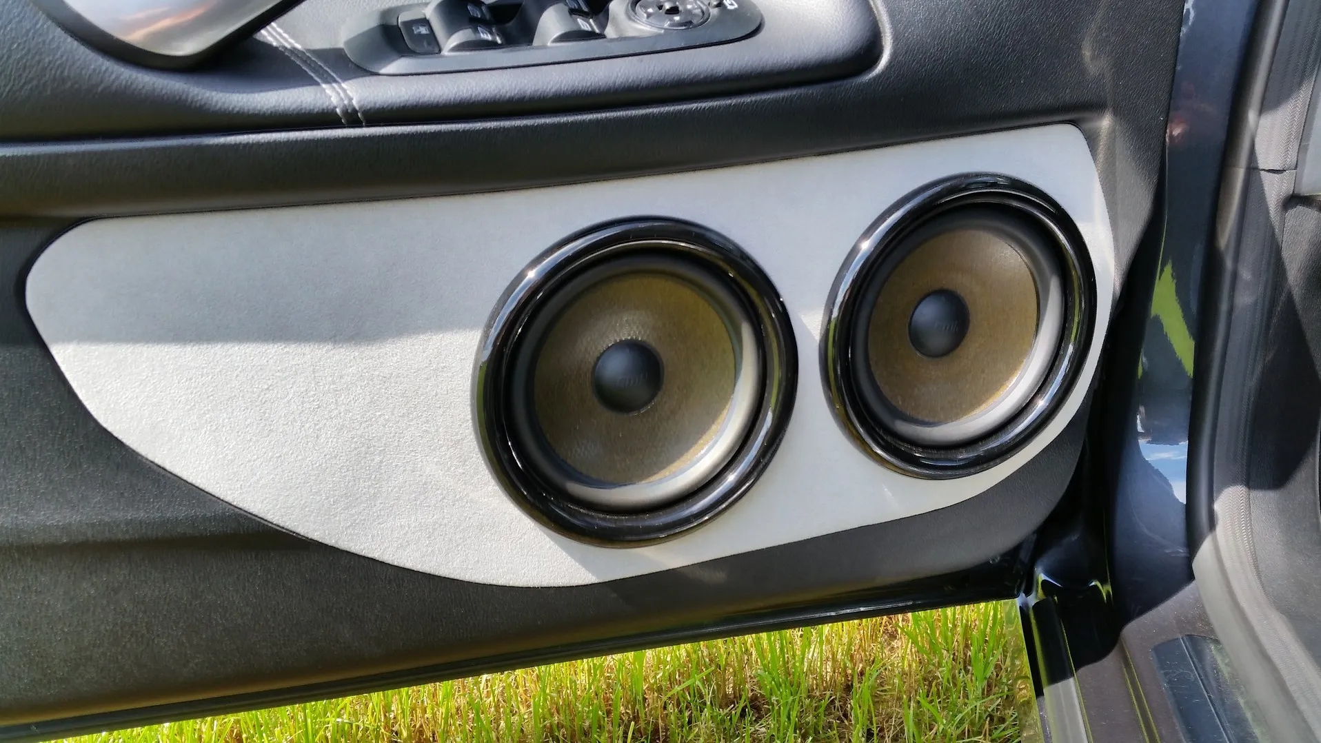

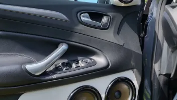

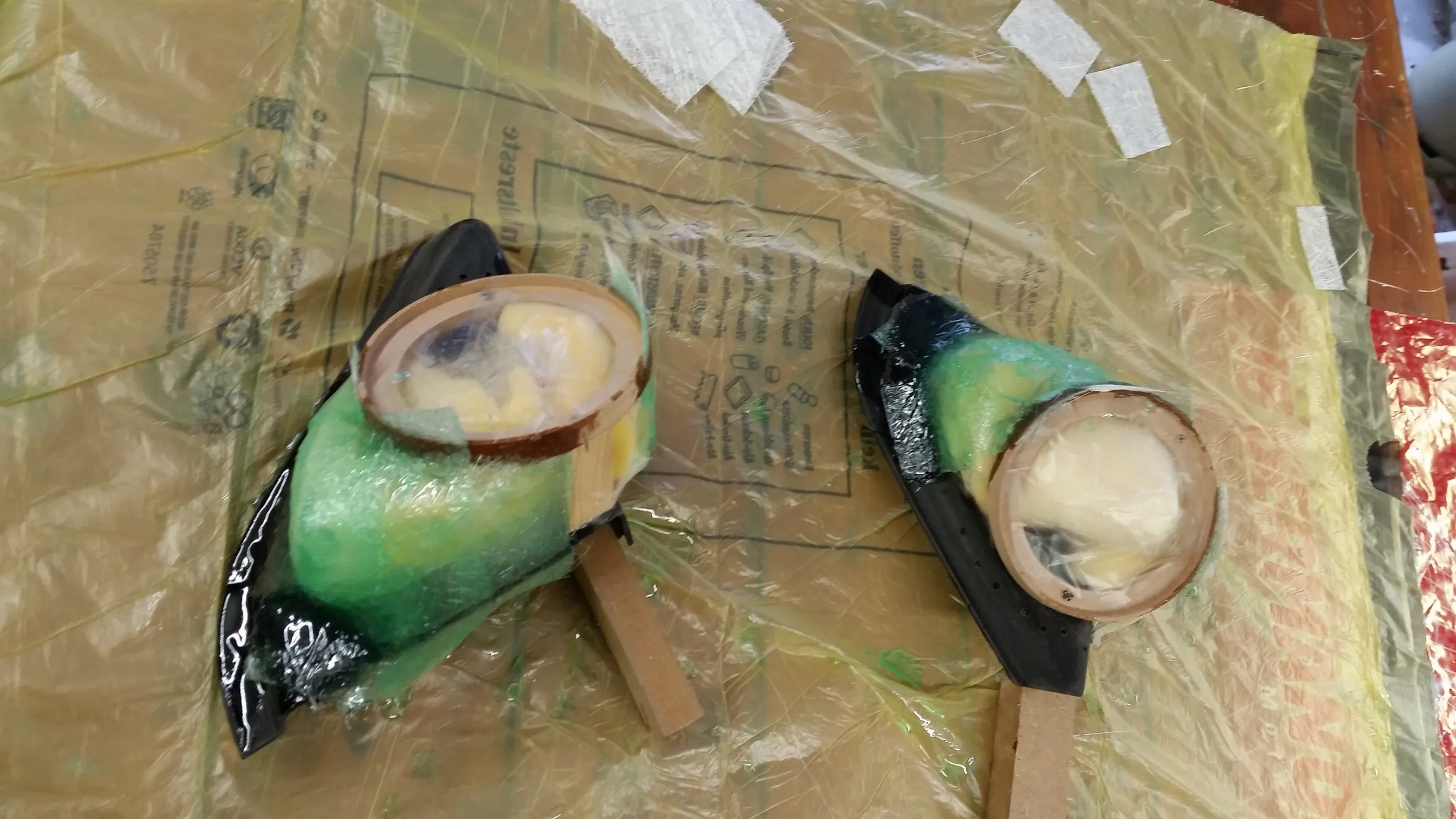

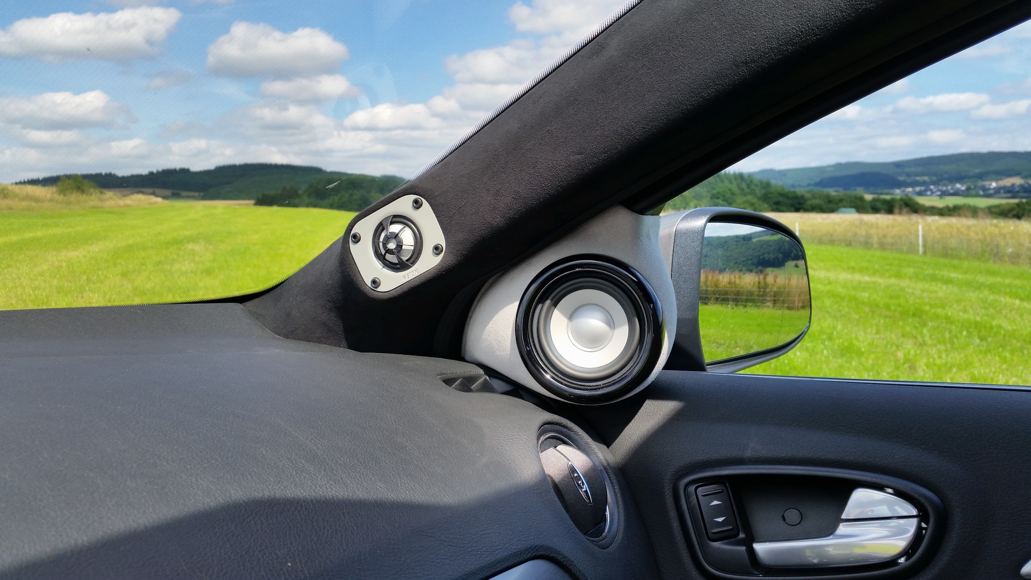

Frontsystem vollaktiv: Eton CX 290 Hochtöner Eton WA1-160SG Tieftöner
Monitore: Ampire CCX 80 und Zenec 10 Zoll Deckenmonitor
DVB-T Tuner: Ampire DVB-T 53 mit 2 Aktivantennen
Linearantrieb von Audison für die Klappe im Kofferraum

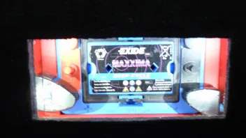

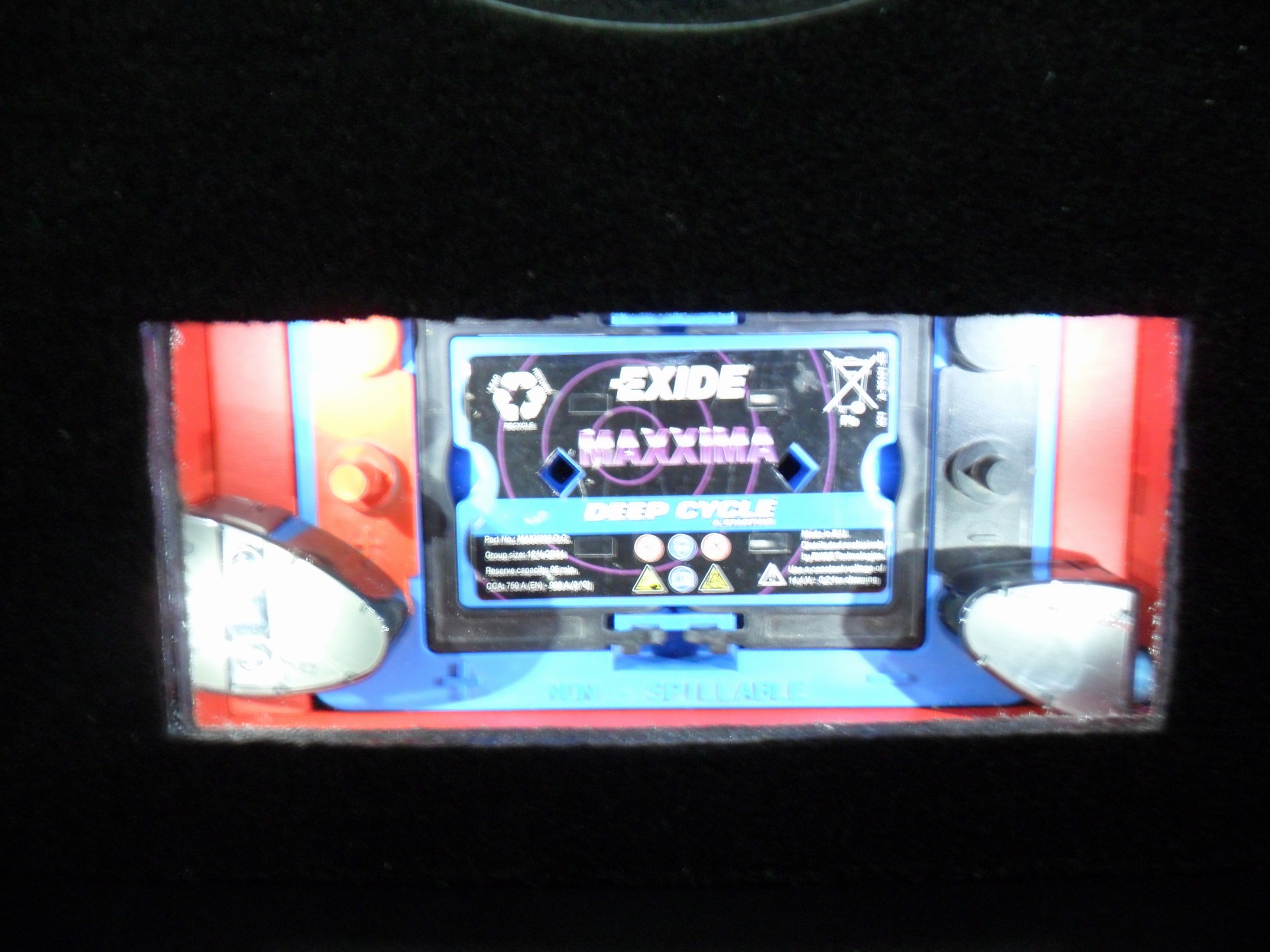

Exide Gel Batterie im Kofferraum

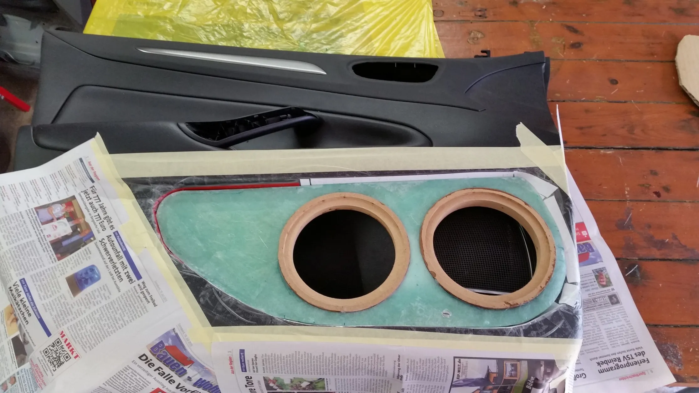

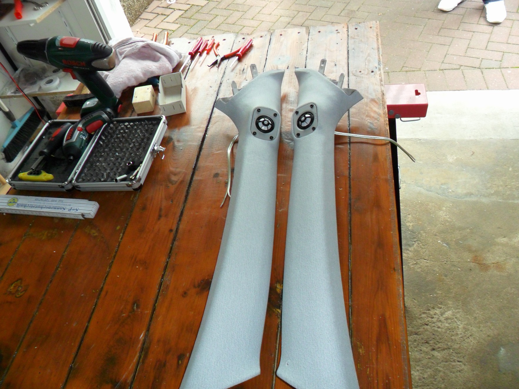

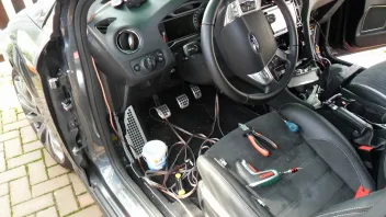

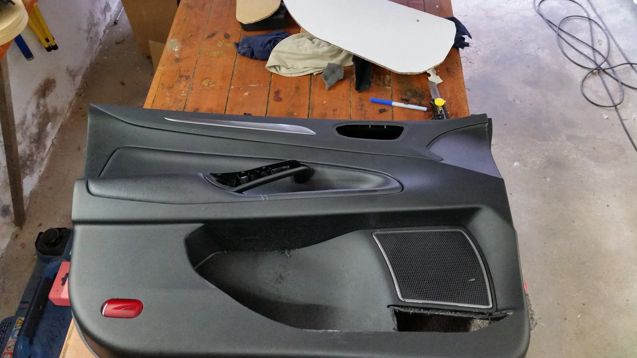

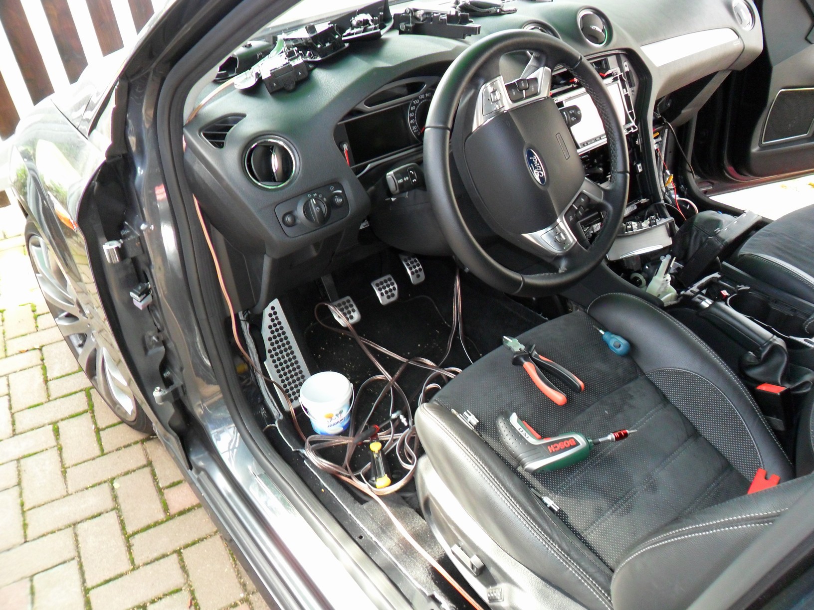

Die Hochtöner sitzen in den A-Säulen - Tieftöner in den Orginalplätzen in der Tür. Hab in die Türen aber neue 2,5 qmm Kabel gelegt. Außerdem wurden die Türen mit Alubutyl und Schaumstoff gedämmt.

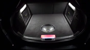

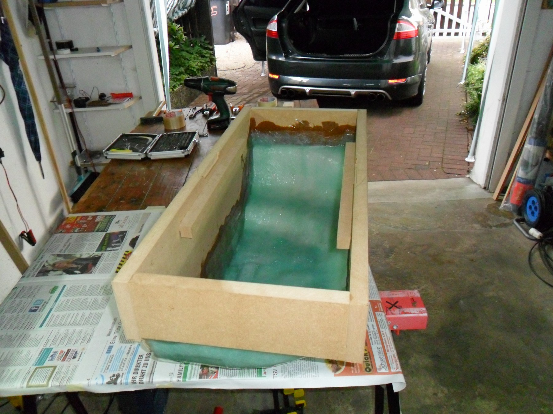

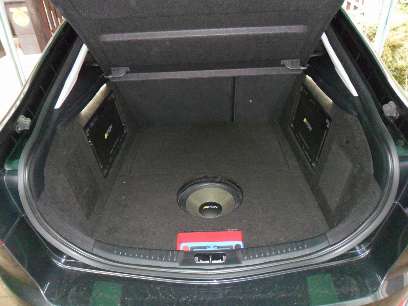

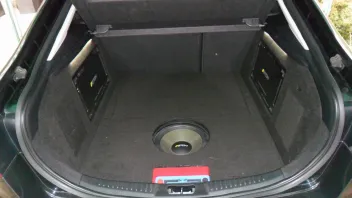

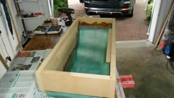

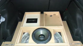

Der Subwoofer spielt in einem geschlossenen Gehäuse in der Reserveradmulde (ca. 42 Liter).

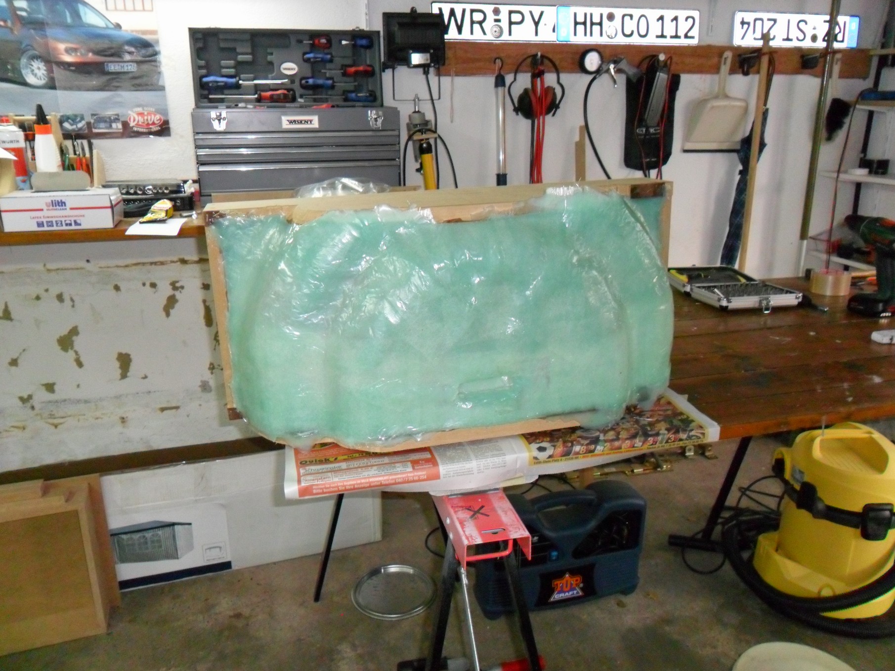

Die Klappe im Kofferraum öffnet elektrisch. Es gibt noch einen Anschluß für ein 50 A Netzteil.
So das wars erstmal
