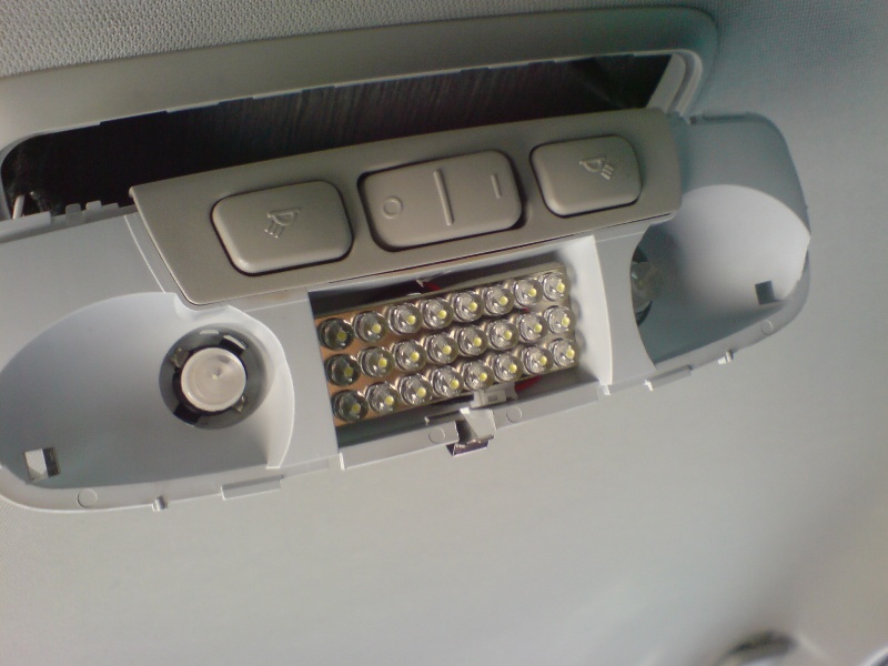

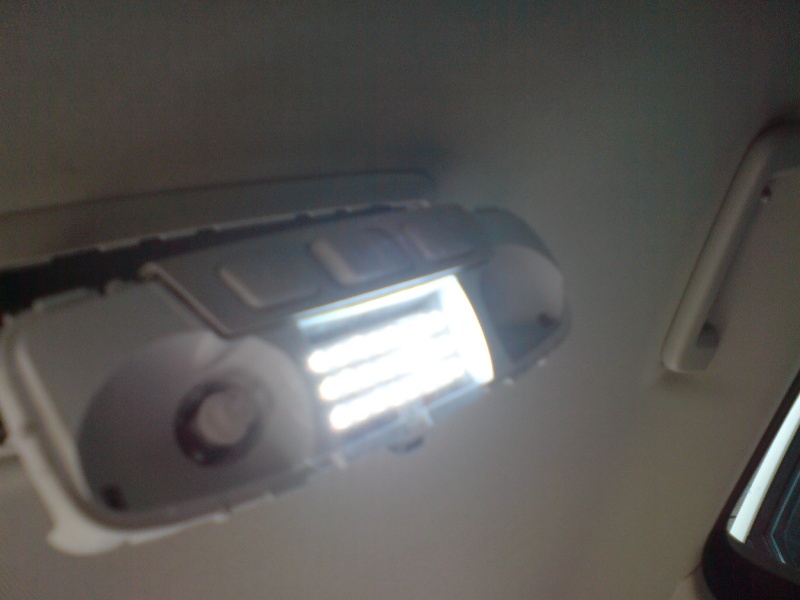

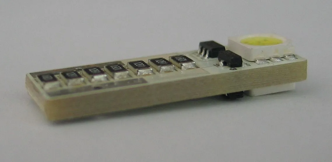

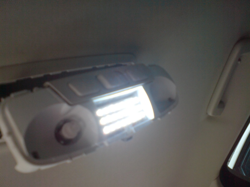

Je nach Ausstattung (Alarmanlage/Innenraumsensoren) befindet sich in der Vorderen Fassung eine Soffitte, entweder 38mm oder 43mm hab ich vergessen... für alle Anderen (quasi mich) gelten W5W Glassockelfassungen.

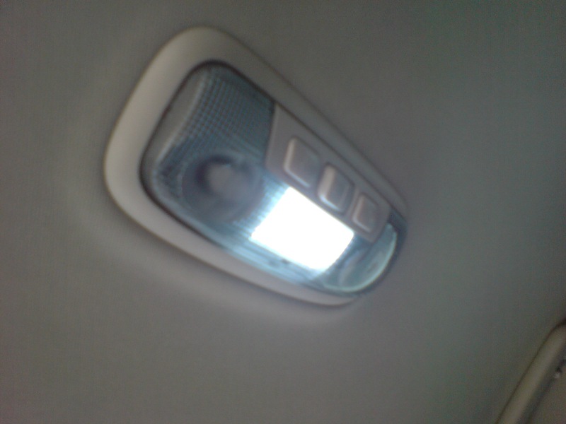

Ich hab z.B. vorn ne 36mm Soffitte, hinten (heute noch) ne 44mm Soffitte (wird morgen ersetzt) und im Kofferraum w5w!

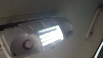

Hier mal meine neuste Errungenschaft: http://www.ebay.de/itm/2606866826…984.m1439.l2649 , leider nervt mich das Nachleuchten extrem! Morgen wird die hintere Leuchte geändert, da gibts auch für die Mitfahrer Ambientebeleuchtung!

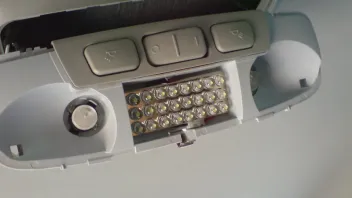

Ich habs so ähnlich gemacht
Hat aber von Vorne bis hinten W5W drinne.

Die hab ich bei Ebay Bestellt
Aber im neuen Conrad-Katalog gibt es jetzt auch ne ähnliche Variante.
Solltet einer von euch bestellen wollen meldet euch vorher bitte bei Mastermind. Der wollt auch noch ein paar haben. GGF könnt ihr ja da zusammen bestellen.

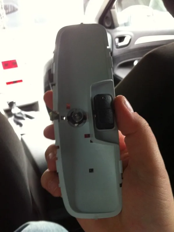

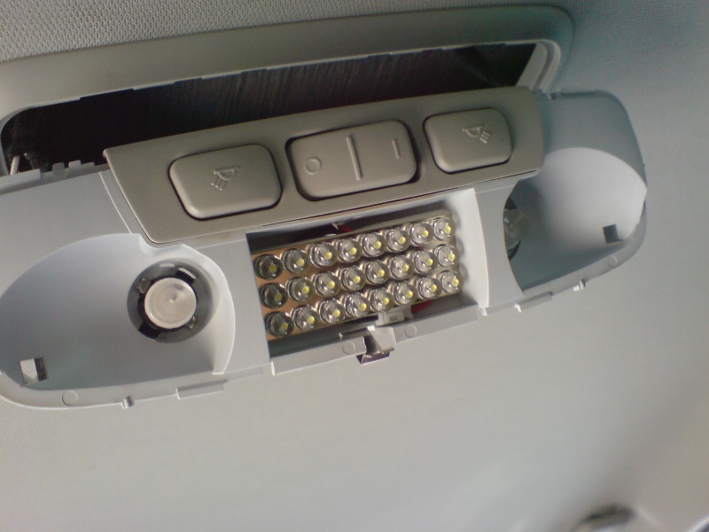

Naja die Lampen raus bekommt man mit "gefühlvoller" Gewalteinwirkung.
Aber was meintest du mit Lampe raus bekommen? Die Lampe ausem Dach oder die "Scheibe" vom Gehäuse?
Lampe ausem Dach steht in der BA. Die Scheibe ab. DIe Hacken lösen und dann vorsichtig abziehen.Gruß Tai

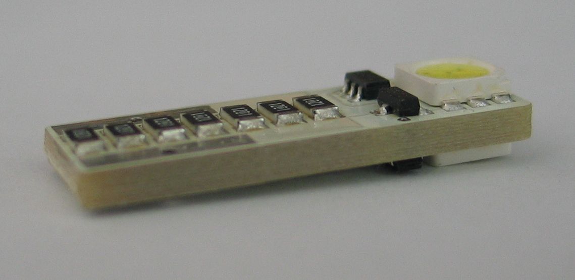

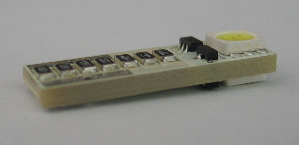

Wie gesagt die Platine die Ich drinne hab ist universial einsetztbar da alle Adapter egal ob Soffitte oder W5W (Glühbirne) oder gar Bajonet dabei sind. Ansonsten gibt es auch für die Glühbirnen- Version zahlreiche Möglichkeiten. Einfach bei Hyporcolor mal schauen.
Gruß Tai

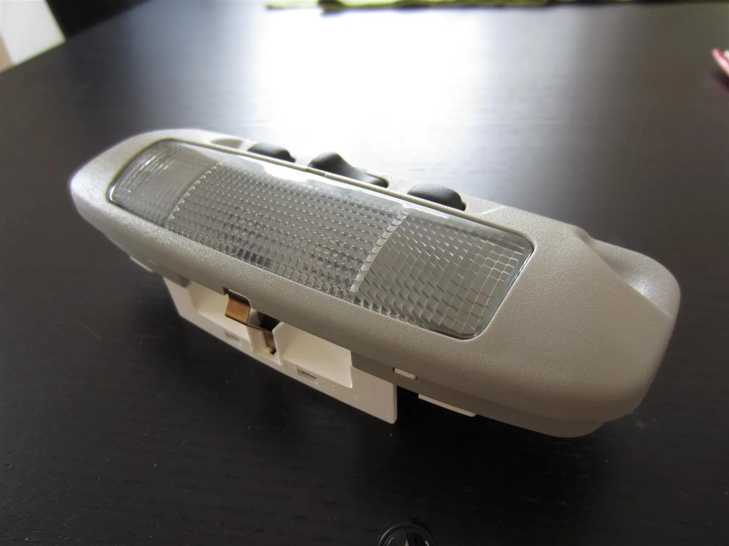

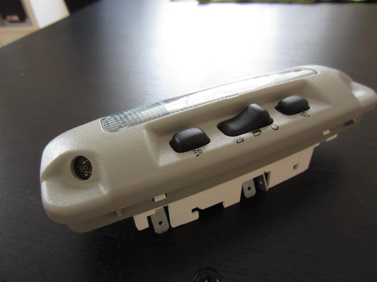

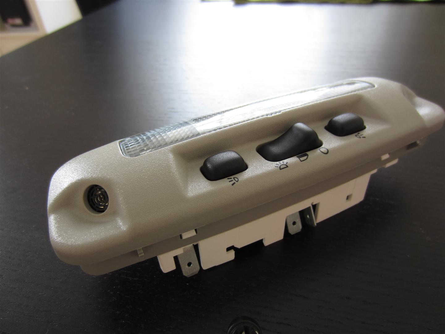

Ich kann dir die hier anbieten! Die Innenraumüberwachung ist nur nen Dummy! Ist mit Soffitte und 2x T10 Sockel!Edit: Biete Innenleuchte
Das seh ich doch von hier, T10!
Hast du da nur das eine funzlige Ding drin???
Ja, wenn sie funktioniert sieht man auch was .........

Es ist übrigens eine Sofitte drin, knapp über 40mm lang
