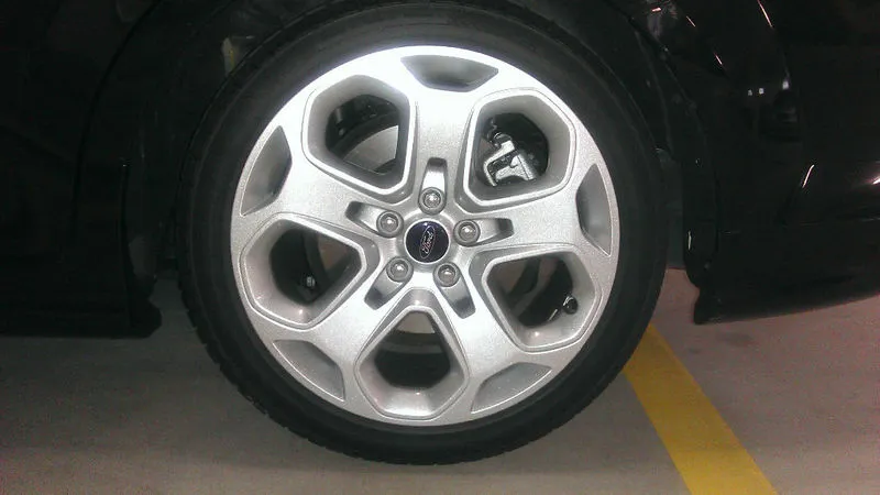

  • Es sind die hier.. Bestell-Nr: 1710928 ( siehe Bild )!
    Denk ich auch...wenn ich 235/40 18 draufziehe müsst ich sie glaub nicht eintragen.
    Die Frage ist nun ob die Felgen auf dem VFL Mod. überhaupt passen??

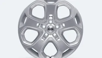

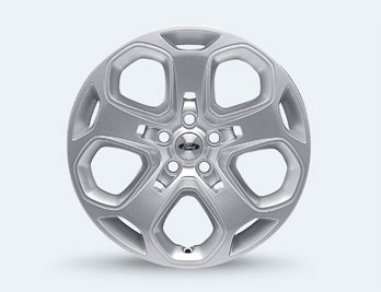

  • Das wäre also diese hier:
    Leichtmetallrad 8 J x 18 im 5-Speichen-Design, für Reifengröße 235/40 R18, 235/45 R18 nur für Mondeo 2011 1 710 928 167,-
    Und das ist die Felge vom Vor-FL:
    Leichtmetallrad 18" 5-Speichen-Y-Design, Silber
    8 x 18", ET 55, für Reifen 235/40 R18, nicht für 1,6 l Benzinmotor verfügbar
    Bestellnummer: 1482525
    Ich erkenne da bis auf die Bestellnummer null Unterschied. Der niedrige Preis deutet darauf hin, dass es die gleiche ist.

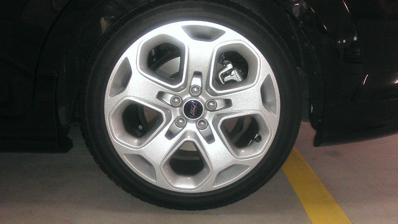

  • Ich würde da eher bei Gebrauchten schauen, ganz ehrlich. An Felgen kann doch nicht viel kaputtgehen, und im Frühjahr werden die sicher zahlreich bei Ebay verfügbar sein. 233 Euro nur die Felge und dann nochmal das Gleiche pro Reifen, das sind ja 2000 Euro....das wäre es mir nicht wert, glaub ich. Ggf dann noch für nen Hunderter zum Felgendoc und gut...
    Hier im Forum gibt es doch auch immer mal wieder welche von Leuten, die auf Zubehörfelgen umrüsten.
    Ob es da noch einen Unterschied zw Vorfacelift und Facelift gibt, keine Ahnung. Ich finde aber, meine sehen genauso aus, siehe Bilderlink: http://mondeo-mk4.de/index.php?page=Thread&threadID=9972
