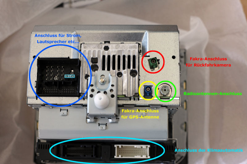

    du meinst doch sicher den Quadlock und nicht die Fakra die für Antenne und GPS verwendet werden.
    So weit ich weis, gab es auch eine Kabeländerung an der BT Box von Nokia/Novero
    Der Mic Anschluss ist da an anderer Stelle.
    Am Quadlock gab es meines Wissens keine Änderung.
    Gruß C1500
  • Ja, den meine ich - mal läuft der unter Quadlock und in einschlägigen Hifi-Bereichen unter Ford-Fakra...aber Wurscht! Genau diesen "Dicken" meine ich!
    Die Infos reichen mir so nicht - Bei den Modulen sind meines Wissens nach die Mikros immer an PIN 3 & 4 angeschlossen. Nur beim NX geht das Mikro ja nicht "erst" zum Modul, sondern erst zm Radio und zwar im "Quadlock" im Bereich C auf PIN 12 & 10 und von da wieder zurück von PIN 3 & 9 auf das Modul mit mit eben den PINs 3 & 4 - aber es läuft halt nicht - NUR warum??

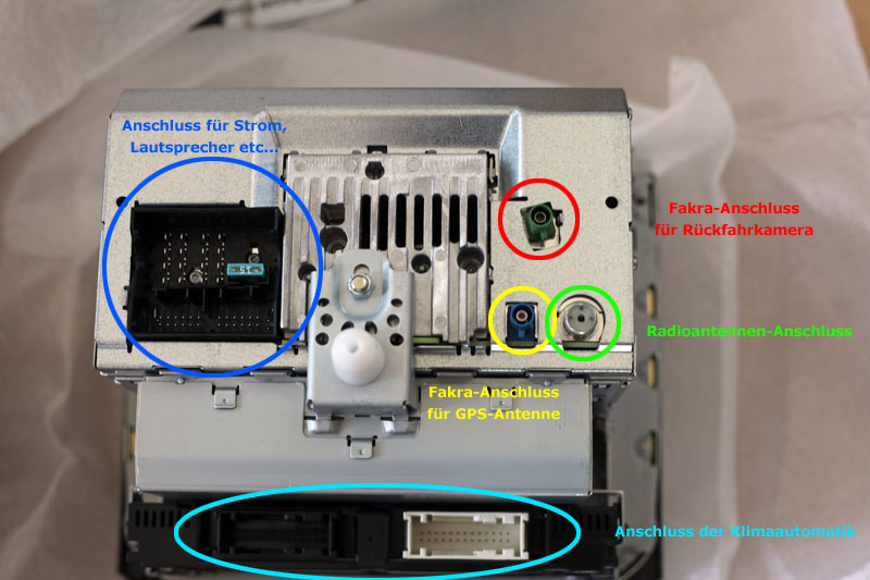

  • Hat zufällig mal jemand ein Bild von dem Fakra-Stecker, so wie er in das original-verbaute NX rein geht?
    Aber bitte nur beim original verbauten, keinem nachgerüsteten!
    werde welche machen wenn ich die teile von C1500 bekomme und das nx nochmal raus muss.
  • schon mal Danke - habe zwar schon welche, aber auch von einem nachgerüsteten! Suche immer noch die "Originalansicht" :D

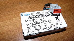

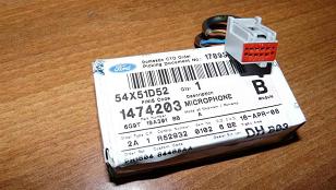

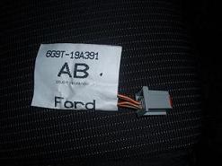

  • Ohne jetzt "gscheit" sein zu wollen.... Habe ja auch kürzlich ein NX nachgerüstet und für die Spracherkennung musste ich einen Adapter austauschen...
    Bis 09/08 benötigt man 1474203
    danach 1532666
    (Fordteilenummern)
    Heißt bei Ford "Mikrofon" und istr eigentlich ein Adapter der Kabel umleitet vermute ich, befindet sich auch hintern Handschuhfach und ist ein grauer Stecker wo ein paar Kabel rausstehen die mit einem weißen Etikett zusammengeklebt sind wo eine Nummer drauf steht.
    Ich hab den bestellt, ausgetauscht und bei mir klappts wunderbar.
    Hoffe ich konnte helfen und bin nicht komplett neben dem Thema gelandet :)

  • @ Brugger Bernhard
    JAEIN - Dieser Adapter ist erst mit dem neuen Kabelbaum verbaut! Genau den habe ich ja nicht ;( Und genau dieses Umpolen muss ich halt manuell hinkriegen! Und dafür muss ich einmal den originalen oder von mir aus einen Stecker, bei einem "Umrüster", bei dem es funktioniert, von hinten sehen - ich muss halt wissen/sehen, welche PINs belegt sind.
    Aber wenn es bei Dir funzt dann bist Du doch ungefähr in meiner Liga - auch das S&C rüstest Du ja nach - genau wie ich und Dein Kabelbaum war ja auch noch nicht von der neusten Generation (ist das Paket schon angekommen?) - Bitte - gib mir PICs - Bitte :thumbup:
    @c1500 Nein, dass ist mW nicht der C22, der C22 hat ja mind. 20 PINs, der von Bernhard angesprochene aber nur 6 oder so ungefähr! Und liegt hinter dem HSF ungefähr auf der linken Seite im Kabelbaum, so auf Höhe des Lüftergedöns...

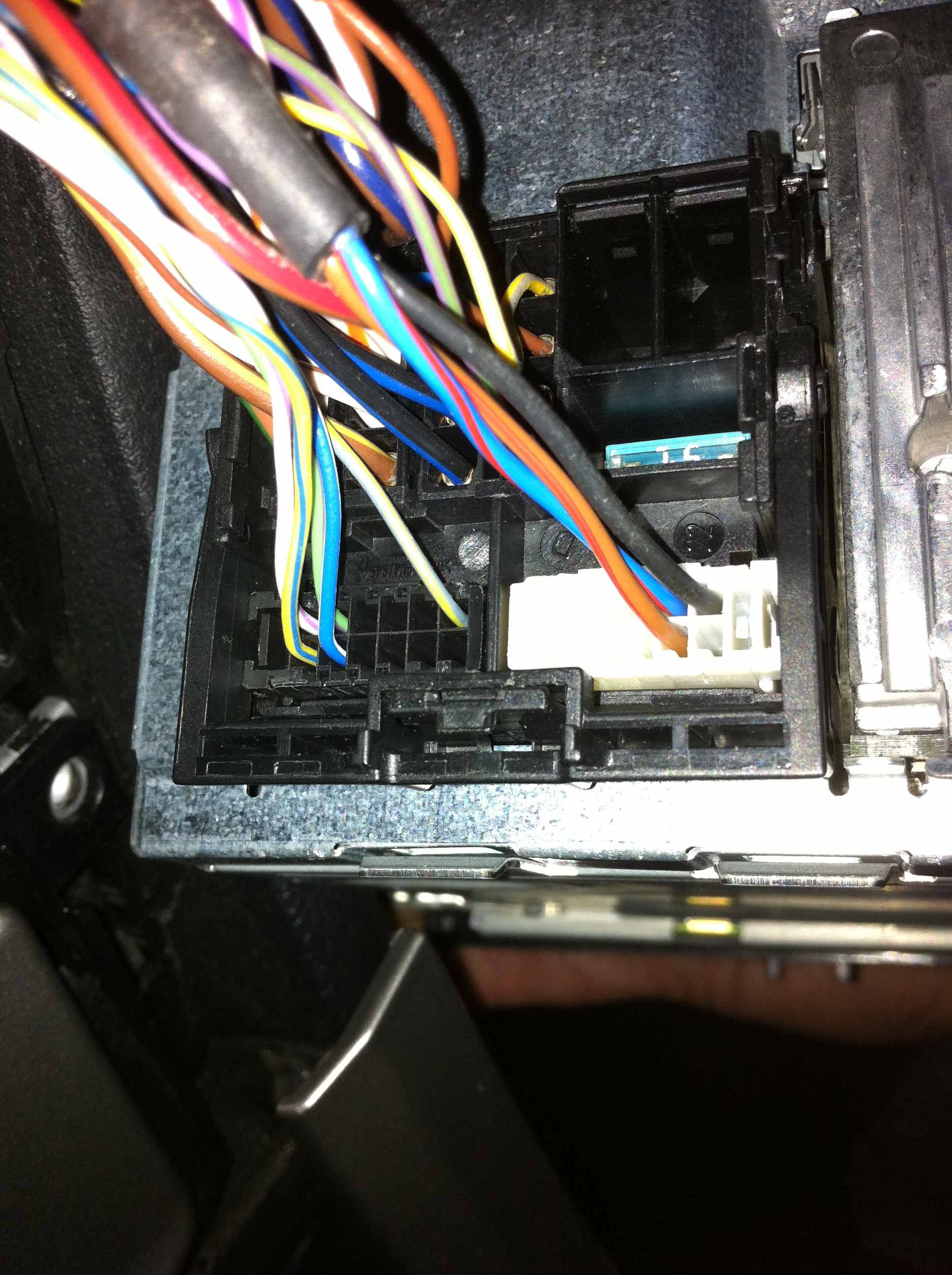

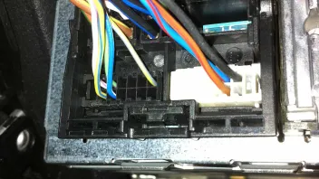

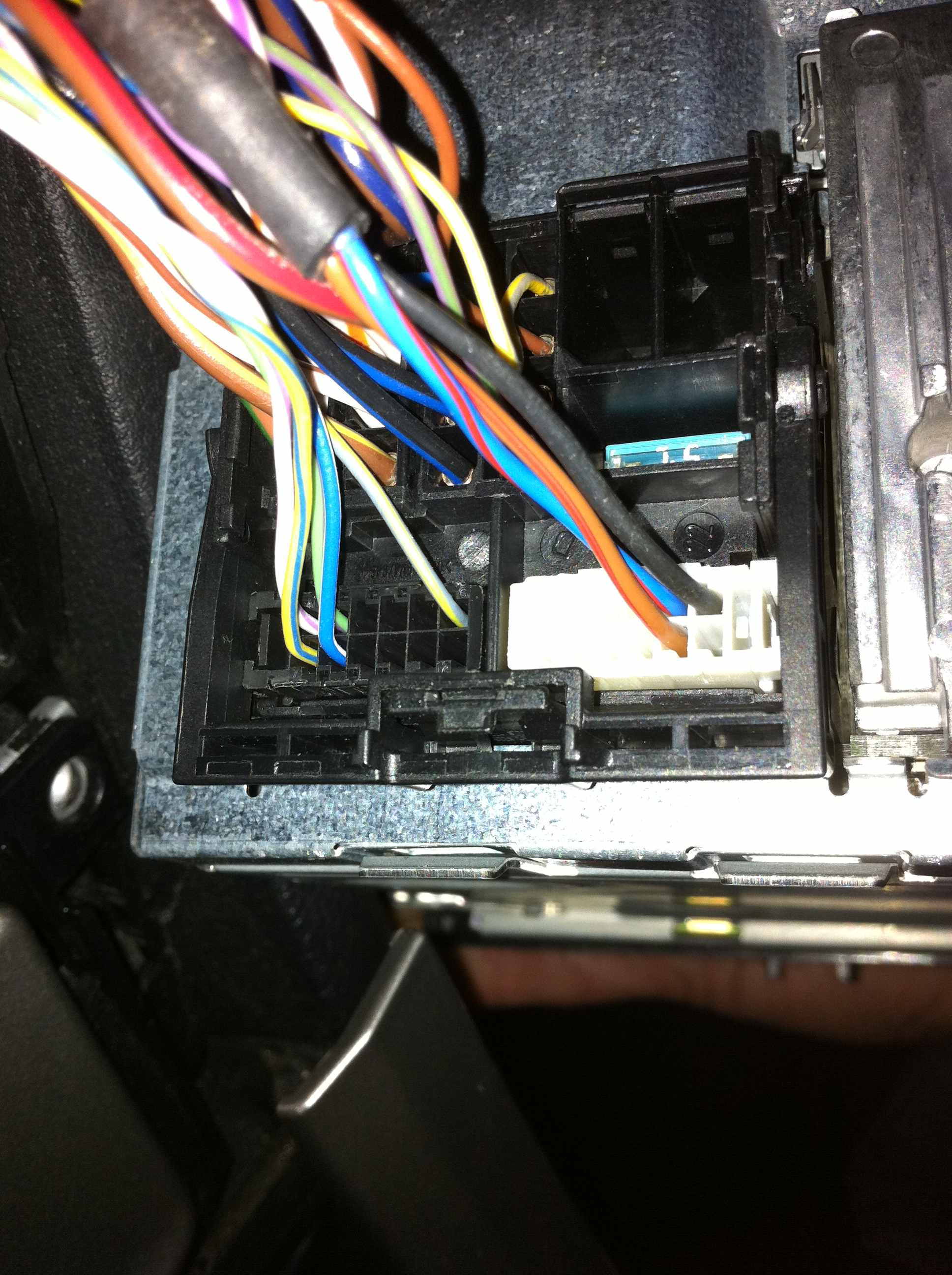

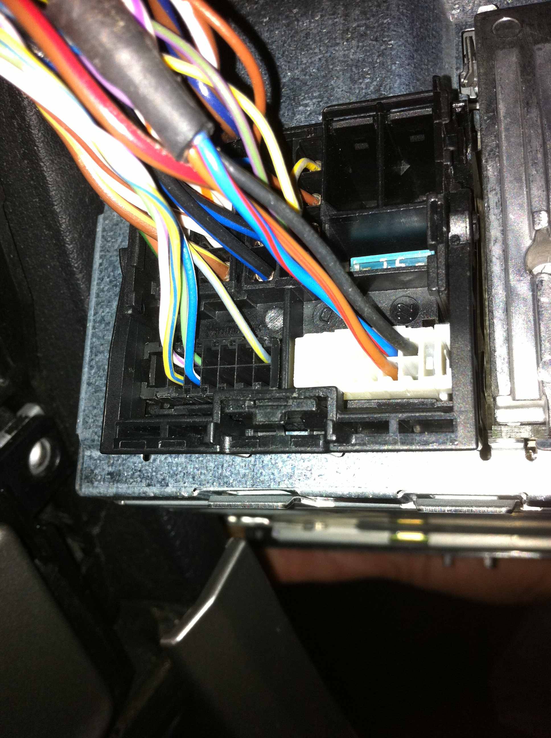

  • Hy,
    das mit dem Stecker stimmt so nicht ganz meiner ist BJ. 05.07
    also einer der ersten Mondes und auch mit Sony CD und BT.
    Der hat den Stecker auch schon drin, aber der Austausch bei mir hat auch nichts
    gebracht. Selben Probleme wie schon erwähnt.
    und der Stecker ist nicht links sondern rechts oben wenn du auf deinem Sitz sitzt.
    Der ist in der höhe der Metallstange, so halb an der Seite.
    Anbei noch 2 Bilder von den Steckern.....
  • Ich kenne den Stecker....Ich habe Ihn nicht!!! Es gibt bei Ford unterschiedliche Kabelbäume die eingesetzt wurden und mein S-Max ist aus 01/2007, produziert im Dezember 2006, also noch vor Auftritt des Mondeos mit dem "neuen" NX.....Ich brauche doch nuuuur ein Bild und keine Bilder des Steckers.... ;(;(
