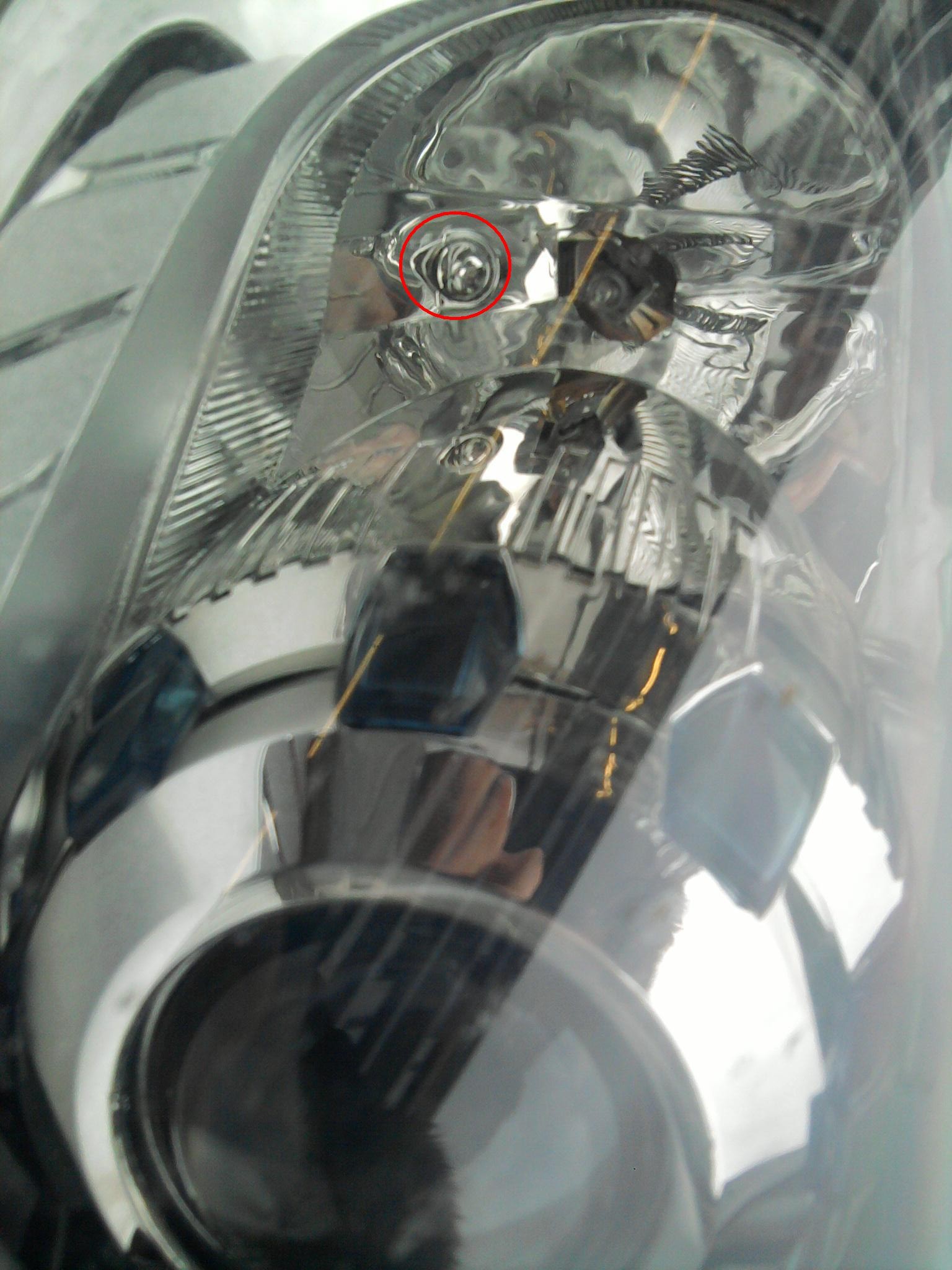

Könnt ihr mir mal helfen. Bei Xenon und Tagfahrlicht (ab-facelift) gibt es da überhaupt noch standlicht? Im Autohaus konnt ich nix sehen. In alten Werbevideos schon in Form einer Standlichtbirne neben dem Xenonprojektor. Auf Bildern im Internet hab ich gesehen das manche einen Lichtkranz um den Projektor haben. Was stimmt den nun jetzt.

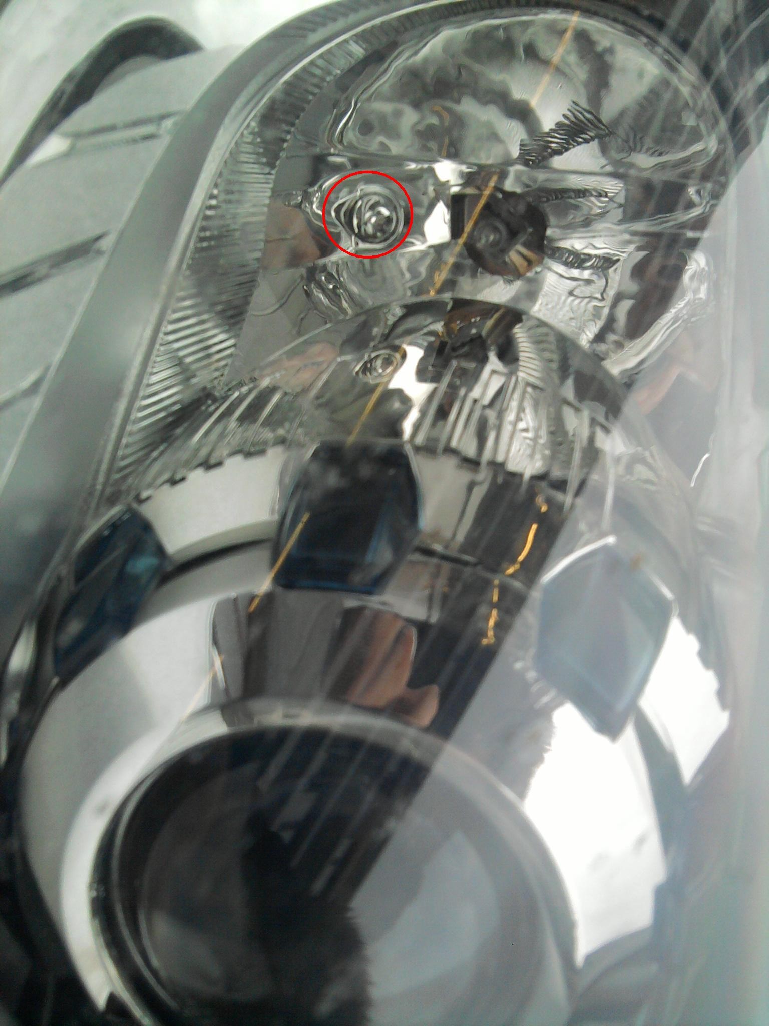

Ich will ja nicht lügen, aber ich bin der festen Meinung das ich ein Standlicht im Scheinwerfer habe, trotz Tagfahrlicht.

Da ich eh nochwas einkaufen fahren wollte habe ich das eben mal gecheckt.
Tatsächlich hat mir einer mein Standlicht im Scheinwerfer geklaut
Als Standlicht dient tatsächlich nur das gedimmte Tagfahrlicht. -
